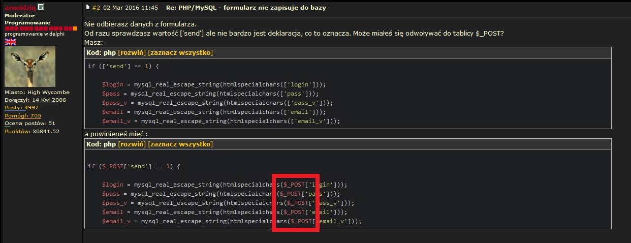

    Nie odbierasz danych z formularza.
    Od razu sprawdzasz wartość ['send'] ale nie bardzo jest deklaracja, co to oznacza. Może miałeś się odwoływać do tablicy $_POST?
    Masz:
    Kod: PHP
    Zaloguj się, aby zobaczyć kod
    a powinieneś mieć :
    Kod: PHP

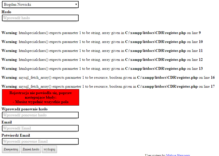

    teraz to dopiero wypluł błędów ...
    PHP/MySQL - formularz nie zapisuje do bazy - co robię nie tak?
    Błęd w kody.
    Kod: PHP

    Jakby kolega czytał, co się do kolegi pisze, to uniknęlibyśmy tej całej niepotrzebnej konwersacji.
    Dla ułatwienia, zaznaczyłem na czerwono, coś co koledze umknęło w poprzednich postach:

    Ale i tak są dwa błędy w :
    Notice: Undefined index: login in C:\xampp\htdocs\CDR\register.php on line 9
    Notice: Undefined index: pass in C:\xampp\htdocs\CDR\register.php on line 10
    Warning: mysql_fetch_array() expects parameter 1 to be resource, boolean given in C:\xampp\htdocs\CDR\register.php on line 16
    Warning: mysql_fetch_array() expects parameter 1 to be resource, boolean given in C:\xampp\htdocs\CDR\register.php on line 17
