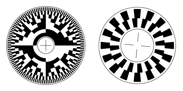

    Jakiś czas temu, gdy bawiłem się PostScript'em
    napisałem mały programik przydatny przy robieniu tarcz enkoderów.
    Jeśli było by zainteresowanie z Waszej strony, mógł bym ten programik tu umieścić wraz ze stosownym opisem.
    Na rysunku próbka możliwości ;)

    Na dołączonym rysunku przedstawiono działanie funkcji składowych. Kolor szary odpowiada niezadrukowanej powierzchni papieru. Przykład e) pokazuje działanie funkcji wheel wywołanej z następującymi parametrami: 0.5 cm 1 cm 16 wheel.

    Poniżej zamieszczono przykładowe kody odpowiedzialne za wyrysowanie kół z pierwszego postu w tym wątku.
    Wybrany kod należy wstawić pomiędzy %begin i %end w funkcji userwheel.
    .5 cm .7 cm 2 wheel
    .7 cm .9 cm 4 wheel
    .9 cm 1.1 cm 8 wheel
    1.1 cm 1.3 cm 16 wheel
    1.3 cm 1.5 cm 32 wheel
    1.5 cm 1.7 cm 64 wheel
    1.7 cm 1.9 cm 128 wheel
    1.9 cm 2.1 cm 256 wheel
    2.15 cm ring
    .45 cm ring
    .3 cm cross
    1 cm 1.5 cm 32 wheel
    CW 32 qrotate
    1.5 cm 2 cm 32 wheel
    2.1 cm ring
    .9 cm ring
    .7 cm cross
    .2 cm mask
