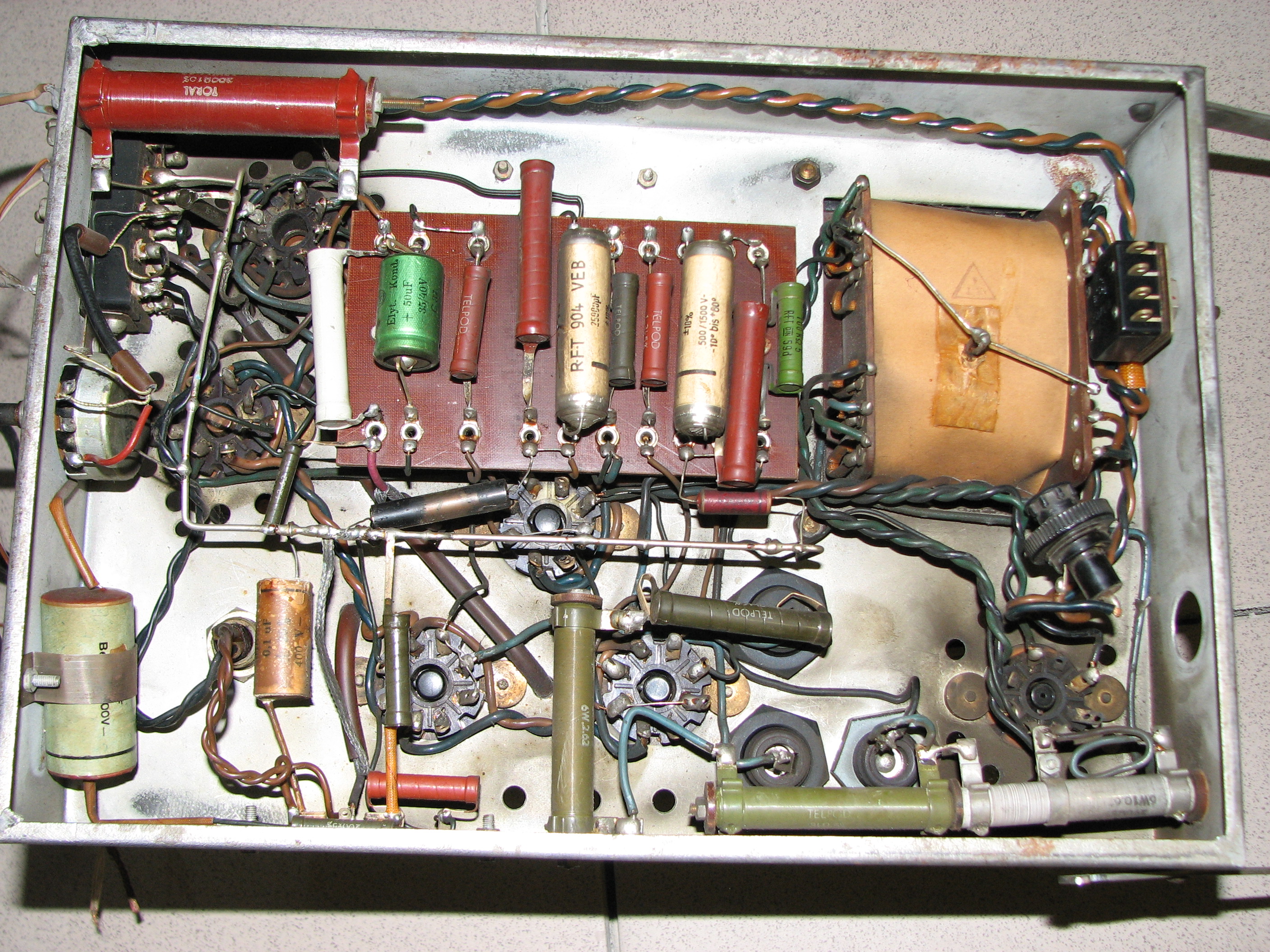

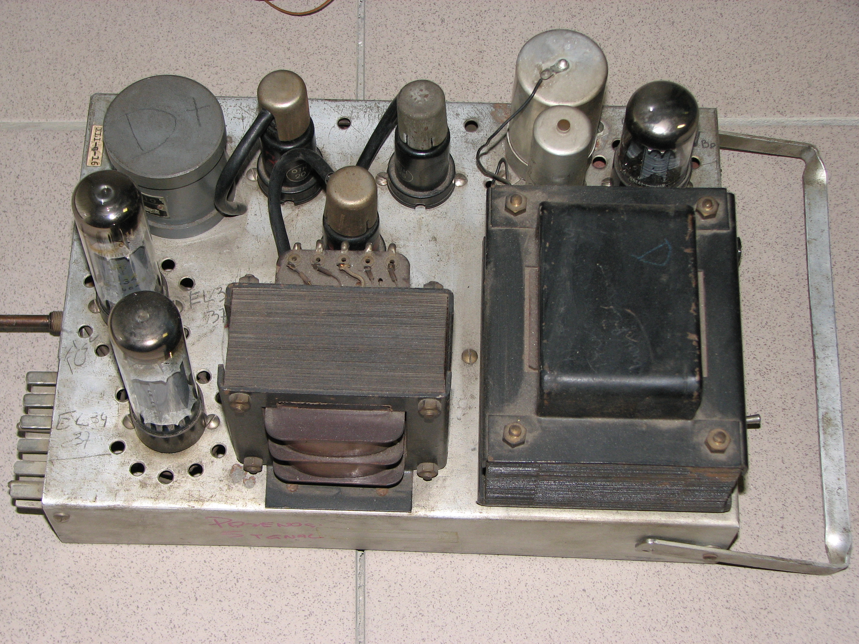

    Szukam schematu oraz wszelkich informacji na temat zamieszczonego na foto wzmacniacza lampowego. Zapewne jest to moduł stanowiący część urządzenia. Stanowi jednak kompletną końcówkę mocy. Będę wdzięczny za wszelkie info.
    Prostownik to GZ 34. Stopień mocy 2XEL34. Ktoś wie co to jest?

    Jest to wzmacniacz do odsłuchu (dobry) stosowany w studiach Polskiego Radia w latach przed tranzystorowych. Moc wyjściowa ok. 20W, napięcie wejściowe (sterujące) 1,55V (+6dB) - wejście przez transformator. Wzmacniacz pracuje w klasie A. Wyjście chyba na 8Ω głośnik.

    Witam. Dziękuje za informację. Właśnie głównie zastanawia mnie uzwojenie wtórne transformatora głośnikowego. Czy jest przystosowane do 4, 8 czy 15 omów. Wczoraj uruchomiłem jeden z nich. Po wywalaniu wszystkich elektrolitów oraz kondensatora sprzęgającego wzmacniacz ruszył bez problemu. Czułość też może być w okolicy 1,5 V bo po podaniu sygnału z CD, a myślę że 1,5 V nie ma na wyjściu odczuwam jakby mało do pełnego wysterowania. Jutro zniosę do warsztatu miernik lamp oraz gen i oscyloskop.
    Puki nie wiemy konkretnie co to jest, nie zamykamy tematu. Zastanawia mnie do czego jest to trafo wejściowe zamknięte w puszce?
    Sygnał cd podłączyłem omijając to trafo.
    Pozdrawiam i dziękuję za pomoc.

    Witam . Co do lamp końcowych zapewne tak było . W jednym z czterech wzmacniaczy spotkałem KT66 .Co prawda jedna była uszkodzona , lecz faktycznie były KT 66 . Na fotkach które zamieściłem ktoś powkładał sobie EL34 .Oczywiście zastosowałem 6P3C-E których mam pod dostatkiem w wykonaniu wojskowym. Zorientowałem się po zapoznaniu się z linkiem który zamieścił kolega powyżej .To jest kolejna cenna informacja rozwiewająca moje wątpliwości z kąd tam KT 66

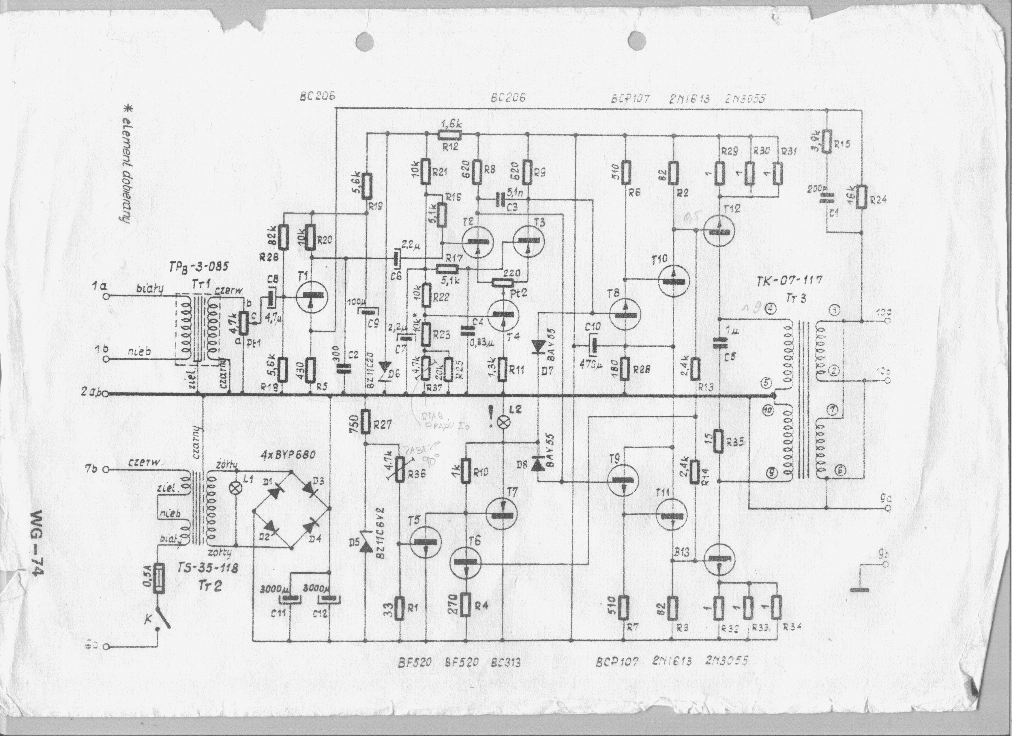

    Oto i on: Schemat i informacje o wzmacniaczu lampowym z prostownikiem GZ34 i 2xEL34
    Symbole tranzystorów są amerykańskie. Jakoś się nie przyjęły. Ale "Fonia" stosowała je na wszystkich swoich schematach. Reasumując - wzmacniacz lampowy ale na tranzystorach :D

    Bardzo ciekawy schemat . Dokładnie tak - tranzystory sterują pierwotnym uzwojeniem transformatora głośnikowego .
    Takie rozwiązanie kiedyś spotkałem . Nie pamiętam czy to Carver czy Mcintosh . Bardzo interesująca sprawa . Nigdy nie pomyślał bym aby zaprzęgnąć do tego 2N3055 . Zawsze miałem w wyobraźni tranzystory wysoko napięciowe zastosowane do takiej pracy . Oczywiście mowa o wzmacniaczach wysokiej klasy .
    Swoją drogą 2N3055 w czasach kiedy się pojawił był stosunkowo wysokonapięciowy myślę ..Możemy rozwinąć całkiem ciekawy temat .Dziękuję za schemat -bardzo ciekawy .
    Interesuje mnie jak gra takie urządzenie .Konkretnie to ze schematu .
    Aby nie drażnić moderatorów - dalej szukamy schematu :D .

    Jeżeli chodzi o dźwięk z takiego wzmacniacza - zbliżony do lampowego. Ze względu na transformator na wyjściu, zastosowano płytkie ujemne sprzężenie zwrotne. Bardzo niskie zniekształcenia TIM, duża dynamika. Dlaczego 2N3055? Bo inne widać nie były początkiem lat 70-tych dostępne w PRL-u. W egzemplarzu, który trafił w moje ręce były w/w tranzystory produkcji Toshiby.

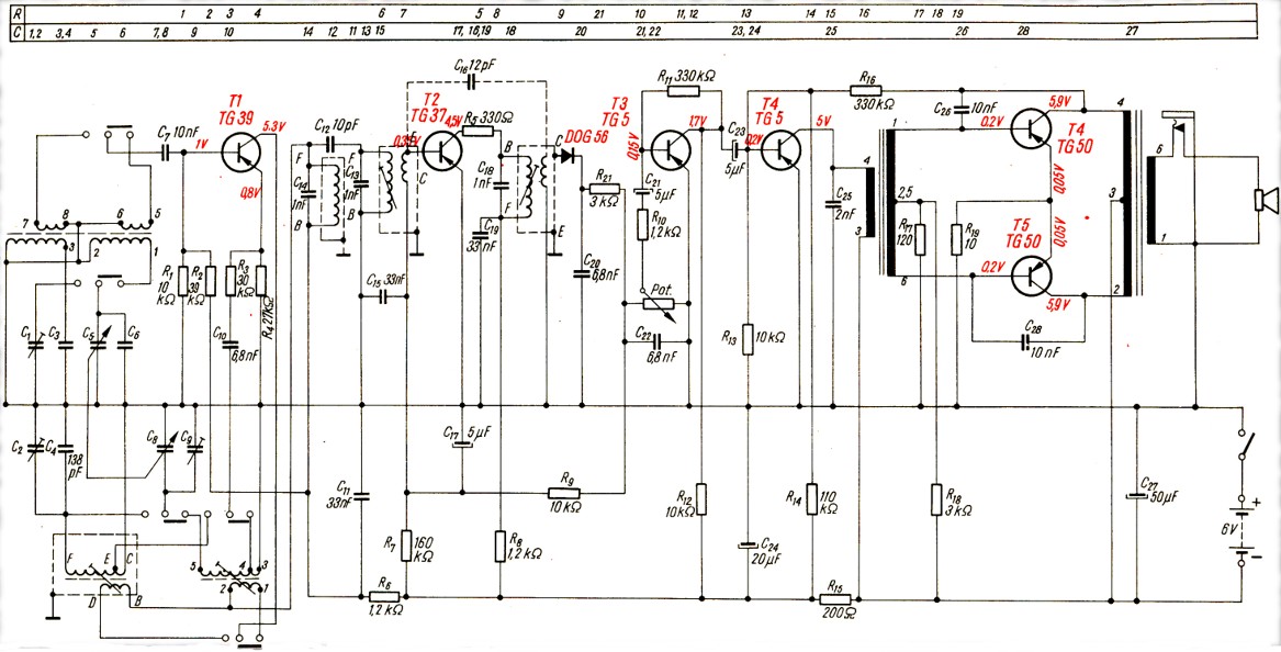

    Podobne rozwiązanie zastosowano w radioodbiornikach "Koliber" i "Kamila" - stopień wyjściowy 2xTG50
    Dodatkowo był transformator odwracający fazę sygnału w celu prawidłowego wysterowania stopnia końcowego.
    http://www.oldradio.pl/foto_schematy/00533_100303073656_Kamila_sch.jpg

    Schemat kompletnie poroniony, nie do naśladowania. To że we wzmacniaczach lampowych prawie zawsze pomija się wejściowy transformator stopnia końcowego odwracający fazę zastępując go inwerterem aktywnym nie oznacza że z tak samo dobrym skutkiem można to zrobić w układach tranzystorowych (chyba że z tranzystorami polowymi bądź jak im tam... LGBT ;) ) Powodem jest prądowy charakter sterowania tranzystorów bipolarnych, które przy pracy w klasie B lub AB ładują kondensatory sprzęgające przesuwając punkt pracy w kierunku klasy C. Zapobiegać temu mają diody rozładowujące, one wnoszą jednak swoje zniekształcenia, zwłaszcza w przypadku silnych sygnałów o krótkim czasie narastania. Można z powodzeniem pominąć transformator głośnikowy (o ile spełnione jest dopasowanie impedancji obciążenia i nie jest wymagana separacja galwaniczna) i tak to zrobiono we wspomnianym wyżej "Kolibrze" ale też i w znacznie lepszych odbiornikach "Izabella" oraz "Laura". Natomiast stosowanie transformatora sterującego było w czasach poprzedzających erę tranzystorów komplementarnych regułą.
    W omawianym wzmacniaczu zastosowano sprzężenie bezpośrednie inwertera ze stopniem przeciwsobnym, okupione to jednak zostało zbyteczną komplikacją układu. Dziw bierze że nie zdecydowano się na klasyczny układ quasi-komplementarny, chętnie stosowany właśnie z 2N3055. Tranzystory krzemowe pnp wszak są w układzie Na upartego możnaby nawet zestawić parę komplementarną z 2N1613 oraz BC313 do sterowania pary 2N3055 (o ile zakładamy że BC211 były wtedy niedostępne). Trasformator głośnikowy, o ile nadal byłby stosowany byłby wówczas prostszy (tylko jedno uzwojenie pierwotne) i miałby większą sprawność, z uwagi na brak strat wynikających z przepływu składowej stałej przez połówki uzwojenia.
    W jego nowszej wersji i np. w "Dominice".

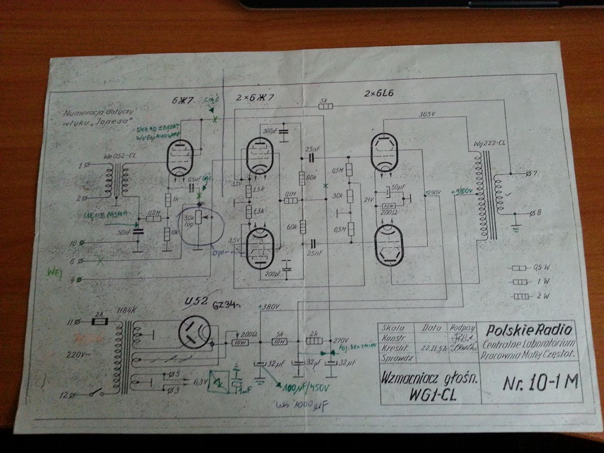

    Załączę schemat, co prawda lampy 6L6, na zdjęciu EL34, ale myślę że zmiany poza jeszcze rezystorem w katodzie zbytnio się nie różni... Schemat i informacje o wzmacniaczu lampowym z prostownikiem GZ34 i 2xEL34

    Schemat warto zeskanować, aby był bardziej "czytelny" lub chociaż zrobić zdjęcie na wprost.
    #25 19658741
    vodiczka
    Posty: 30276
    Pomógł: 1185
    Ocena: 4311
    Zdjęcie ostre i czytelne, ale to pochylenie lekko denerwuje.
    Można włączyć "zoom" jest dużo lepiej.

    ...ktoś kiedyś sprzedawał takie wzmacniacze i dołączał do tego schemat, co sfotografował (...chyba na Alledrogo), stąd wszedłem w jego posiadanie. Schemat jest czytelny,...można się pokusić, aby go zrysować(...ja niestety nie mam na to czasu). Co zauważyłem, na rysunku ktoś sugeruje, większą pojemność kondensatora filtującego napięcie anodowe za lampą prostowniczą, lecz, trzeba się zastanowić, czy nie spowoduje to większej emisji lampy prostowniczej, co w konsekwencji doprowadzi do jej uszkodzenia po jakimś czasie?!
    Po za tym, wejście niesymetryczne od razu na siatkę pierwszą odwracacza fazy, i znowu sugestia na schemacie aby dać rezystor antyparazytowy, czyli od 1-10k ohm powinien być ok.
    Transformatorki w takiej obudowie, lubiły bardzo przycinać pasmo od góry(nie wiem, czy także jest i z tym...). domyślam się że układ za transformatorem(kondensator i rezystor , miał nieco wyrównywać te straty...
    Potencjometr 10k Log, wydaje się delikatnie balansować poziom głośności, dla wejścia symetrycznego... i to chyba byłoby tyle co zdołałem zauważyć.
