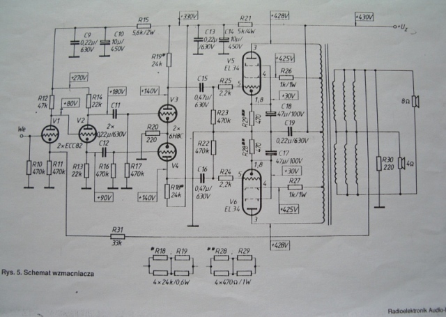

    Jeżeli to ma być wzmacniacz do słuchania muzyki to proponuję
    wzmacniacz 2xEL-34 w stopniu mocy, stopień wejściowy i odwracacz
    fazy ECC-82, w stopniu sterującym można zamienić lampę 6H8C
    na lampę ECC-82. Lampy są dostępne np.JJ elektronics.
    Proszę zwrócić uwagę na błąd rysunkowy w stopniu wejściowym przy katodzie 1. ECC-82 powinien być rezystor 470R zamiast 470K.
    Wzmacniacz wykonałem kilka lat temu sprawdził się doskonale,tylko radzę poszukać dobrych transformatorów wyjściowych.
