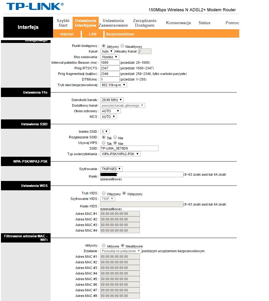

    Witam, posiadam router TP-LINK TD-W8951ND i problem jest taki, że internet przez kabel śmiga idealnie, natomiast przy próbie łączenia przez wifi internet jest "ograniczony" czyli nie działa. Jest tak na każdym urządzeniu więc sieciówka odpada. Miałem teraz problem z internetem który musiał być naprawiany u dostawcy i po tym wifi padło (przed usterką działało idealnie). DNS i IP ustawione na automatyczne. Ustawienia z routera:

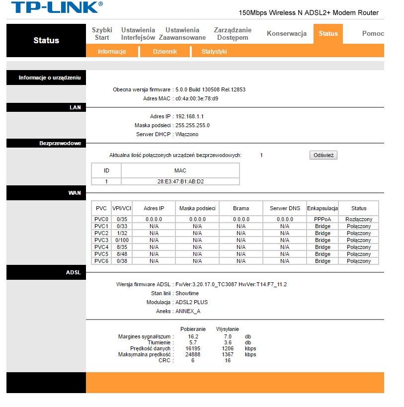

    Jak masz skonfigurowany router (pokaż zakładkę STATUS i INTERNET)?

    TP-LINK TD-W8951ND - Brak internetu przez WiFi po naprawie u dostawcy TP-LINK TD-W8951ND - Brak internetu przez WiFi po naprawie u dostawcy

    Na routerze nie ma w ogóle dostępu do internetu

    Status router pokazuje coś innego "Rozłączony"

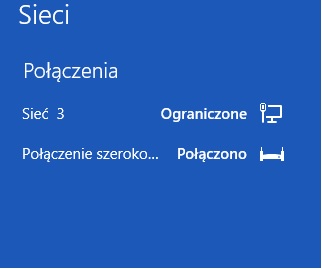

    Teraz mam coś takiego: TP-LINK TD-W8951ND - Brak internetu przez WiFi po naprawie u dostawcy
    Cos takiego teraz... Jak wyłączam połączenie to przez kabel jest ograniczone...

    Login i hasło na routerze wpisałeś poprawnie? Połączenie szerokopasmowe musisz rozłączyć lub nawet całkowicie usunąć. W tabelce powinny pojawić się konkretne adres a nie same zera.

    Usunięte było polaczenie, hasło i login 100% dobrze wpisane
