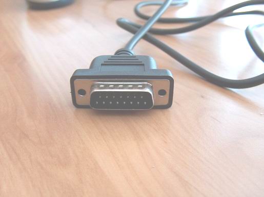

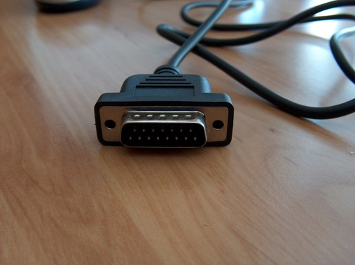

    dziś dostałem joystick i nie wiem gdzie go podłączyć, załączam zdjęcia wtyczki. Wydaje mi sie ze ta wtyczka powinna byc inna;/
    • Jak podłączyć joystick z nietypową wtyczką? Załączam zdjęcia wtyczki 2.wtyk.jpg (36.63 KB) Musisz być zalogowany, aby pobrać ten załącznik.

    Ciemniejszej fotografii nie mogłeś zrobić? Jeżeli wtyczka ma 15 otworów, to jest właściwa. A jaka Twoim zdaniem dzisiaj powinna być wtyczka? Co to jest za joystick? Od czego?

    Ta wtyczka nie ma otworow!! Ona ma takie bolce. Ma ich 15. Jest to joystiock do kompa.

    Ta wtyczke podlacza sie do game portu na karcie dzwiekowej, ktory ma wtyczke 15 pinowa zenska :-)
    • Jak podłączyć joystick z nietypową wtyczką? Załączam zdjęcia wtyczki 2.wtyk_164.jpg (20.75 KB) Musisz być zalogowany, aby pobrać ten załącznik.

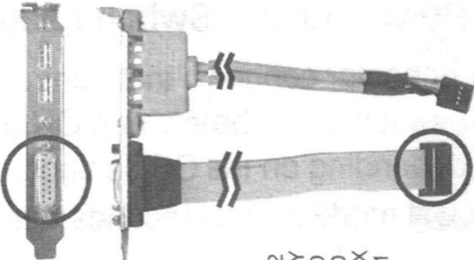

    Co z tego, ze zintegrowana? Game port masz:
    http://tw.giga-byte.com/MotherBoard/Products/Products_Spec_GA-8IPE1000-G%20(Rev%204.x).htm
    1 x Game port pin header
    Tylko musisz podlaczyc sledzia z sama wtyczka do plyty, mozna taki kupic za pare zł na allegro chyba, ze dostales razem z plyty to podlacz, wlacz w biosie i bedzie dzialac.

    Jeśli masz zintegrowaną kartę dzwiękową i nie masz gniazda z tyłu komputera to będziesz potrzebował takiego "śledzika"
    • Jak podłączyć joystick z nietypową wtyczką? Załączam zdjęcia wtyczki Gameport.jpg (23.04 KB) Musisz być zalogowany, aby pobrać ten załącznik.
