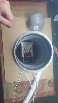

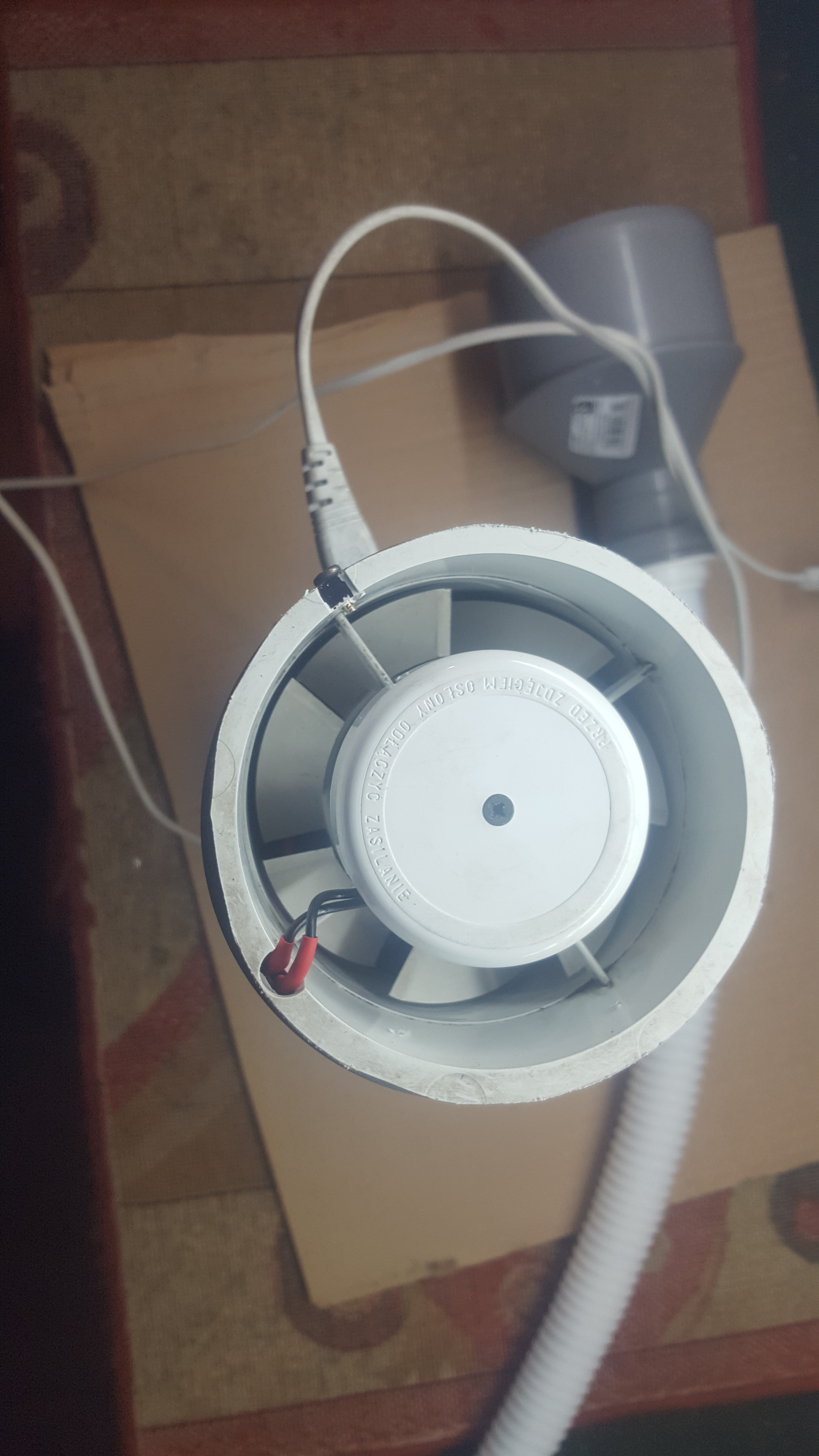

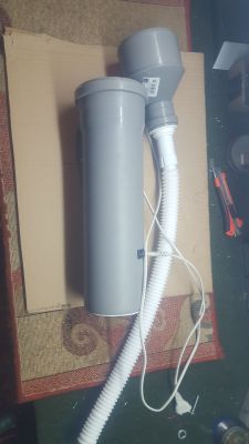

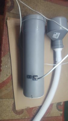

    To i ja pochwalę się moim ozonatorem. Do budowy ozonatora użyłem 4 modułów 10g/h(każdy włączany przez osobny przełącznik), układu czasowego (od 35sec do 1h), zasilacza, 2-ch bezszczotkowych wentylatorów i obudowy z odzysku. Zamontowałem 4 moduły z dwóch powodów :
    1) dopasować się do wielkości pomieszczenia (od małej powierzchni do dużego pokoju)
    2) posiadać działający moduł, jeżeli moduły są awaryjne :)
    Po włączeniu głównego włącznika, wybieram moduły do włączenia, ustalam czas na przednim panelu i wciskam start. Po ustalonym czasie wyłączane są tylko moduły.
    Pobór całego urządzenia z 4 modułami wychodzi ok 370W.
    Nie jest to żaden wyczyn w budowie, ale działa niezawodnie i użyłem większość części, które miałem w warsztacie :) Jedynie chciałbym dodać czujnik O3, aby kontrolować stężenie ozonu i sterować modułami dla odpowiedniej dawki. Czy znacie w miarę tani i niezawodny taki czujnik, który możecie polecić?
    Ozonator samochodowy na bazie chińskiego generatoraozon1.jpg (682.83 kB)Musisz być zalogowany, aby pobrać ten załącznik. Ozonator samochodowy na bazie chińskiego generatoraozon2.jpg (988.06 kB)Musisz być zalogowany, aby pobrać ten załącznik. Ozonator samochodowy na bazie chińskiego generatoraozon3.jpg (1.05 MB)Musisz być zalogowany, aby pobrać ten załącznik. Ozonator samochodowy na bazie chińskiego generatoraozon4.jpg (1.69 MB)Musisz być zalogowany, aby pobrać ten załącznik. Ozonator samochodowy na bazie chińskiego generatoraozon 5.jpg (1.16 MB)Musisz być zalogowany, aby pobrać ten załącznik. Ozonator samochodowy na bazie chińskiego generatoraozon6.jpg (4.21 MB)Musisz być zalogowany, aby pobrać ten załącznik. [/img]

    A oto mój projekt.. na szybko bez wodotrysków. Wykonany ozonator z chinskiego modułu obudowy po niesprawnym zasilaczu. I zasilaczu 12v PoE do uruchomienia wentylatora. Można użyć wentylator 230V ja użyłem ten co był w komplecie zasil. PC.

    Dwie płytki dające 10g ozonu są aż zanadto na moje potrzeby :) polecam sprzedawce z Ali o nazwie
    ATWFS World Life Store
    Paczka dotarła w tydzień. Zabezpieczona dobrze.
