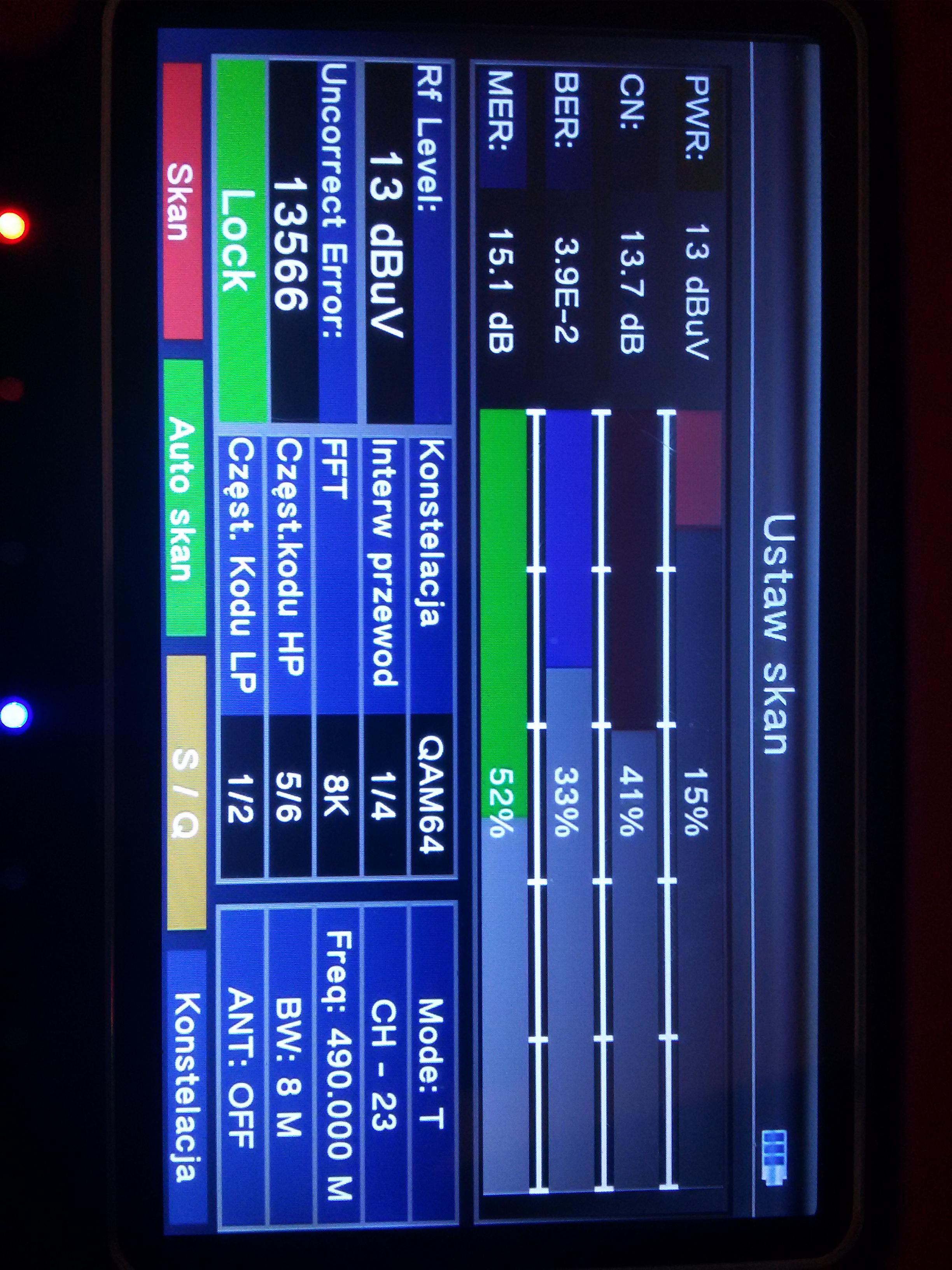

    W instalacji zbiorczej zastosowano przemiennik kanałów DVB-T.
    Parametry sygnału zmierzone na gnieździe abonenckim jak na zdjęciu. Teoretycznie nie powinno nic odbierać a pomimo to telewizor pokazuje na swoim "mierniku" 100% siły, 100% jakości. Obraz bez żadnych zacięć. Co ciekawe, miernik nie potrafi zdekodować tego sygnału.
    Zastanawiam się nad zakupem takiego miernika (satlink ws-6980) ale nie wiem czy w tej sytuacji warto?
    W czym może być problem?
    W innej instalacji (bez przemiennika) parametry zmierzone przez ten sam miernik realne i miernik dekoduje sygnał

    Ten MER to cieniutki.....
    Możesz konstelację pokazać..?
    Możesz zrobić zdjęcie ekranu w TV z ustawionym menu strojeniowym i ocenie poziomu/jakości sygnału..?

    Nie możliwe.
    Po pierwsze poziom -47 dBmv to 13 dBuV.
    Podejrzewam że pomiar jest robiony na częstotliwości źródła sygnału. Czyli na takiej jakiej jest nadawany lokalnie z nadajnika.
    A przemiennik zmienia częstotliwość na jakąś inną.
    Na jaką to nie wiemy.
    Ale telewizory wiedzą jak poprawnie to odbierają.
    Poprosimy o pomiar przed przemiennikiem i po to wszystko będzie jasne?

    To co widać na konstelacji w gnieździe abonenckim to kompletna masakra. Ledwo są zaznaczone punkty odniesienia synchronizacji.
    Powinny być piękne grządki jak w grze w okręty...
    Widać że miernik pokazuje prawidłowo to co powinien pokazywać, czyli BER, MER i Konstelacje. Na tych trzech parametrach jesteś w stanie zrobić wszystko.
    Sądząc z tego co masz "po przemienniku" to oznacza, że ten przemiennik ma jakiś problem.
    Być może jest przesterowany lub ma ustawiony dziwny punkt pracy. Nie piszesz nic na temat tej wkładki przemiennikowej, ale stare i tanie przemienniki rodem z analogu najczęściej nie są w stanie prawidłowo przenieść sygnału cyfrowego, właśnie z powodu konstrukcji samego mieszacza we wkładce. Dla przemiany sygnałów COFDM musi to być mieszacz zarównoważony (dobre wkładki analogowe taki mają!), a nie prosty mieszacz na zagięciu charakterystyki tranzystora ustawionego w klasie B.
    Co to za wkładka przemiennikowa..?

    Na widmie -ter jakie podesłałeś marker jest na kanale 23.
    W pobliżu ani poniżej nie widać żadnego sygnału.
    Telewizor odbiera programy na kanale 21.
    Jak dla mnie coś tu jest nie tak z operatorem miernika i pomiarami.
    Albo miernik nie widzi sygnału poniżej np. 550 MHz.

    1. Jak dla MER 32 dB to konstelacja jest ok. Lekko rozmyte flance synchronizacji ale jeżeli to jest kanał 41 to jest bardzo dobrze. Porównaj - jak dasz rade - wskazania na k.55, powinno być lepiej.
    2. Czyli sam miernik jest ok i ja bym go brał... pozostaje sprawa ceny.
    3. Przychylam się do opinii , że jest coś nie tak z metodologią pomiaru sygnału zza przemiennika. Sprawdź kabelki, gniazda, czy przypadkiem nie ma jakiegoś prymitywnego błędu. Tłumik masz..? Może sygnał jest za silny i miernik głupieje...?

    Żaden telewizor nie jest w stanie poprawnie odebrać sygnału o poziomie 13 dBuV.

    A wiec coś widzi na tej częstotliwości.
    Teraz załóż tłumik 10 dB i kolejne 10 dB.
    Może jaki poziom jest poniżej 50 dBuV to go nie widzi. I twierdzi że nie ma nic. Czyli 13 dBuV.

    Nie mam za dużo osprzętu przy sobie ale ....po wytłumieniu o -23dB parametry się "normują", czyli sygnał w sieci zdecydowanie za silny.
    Widocznie odbiorniki TV jakoś sobie z nim radzą, mierniki różnie a operatorzy...próbują.:D Czy warto kupić miernik Satlink WS-6980 do instalacji z przemiennikiem DVB-T?
