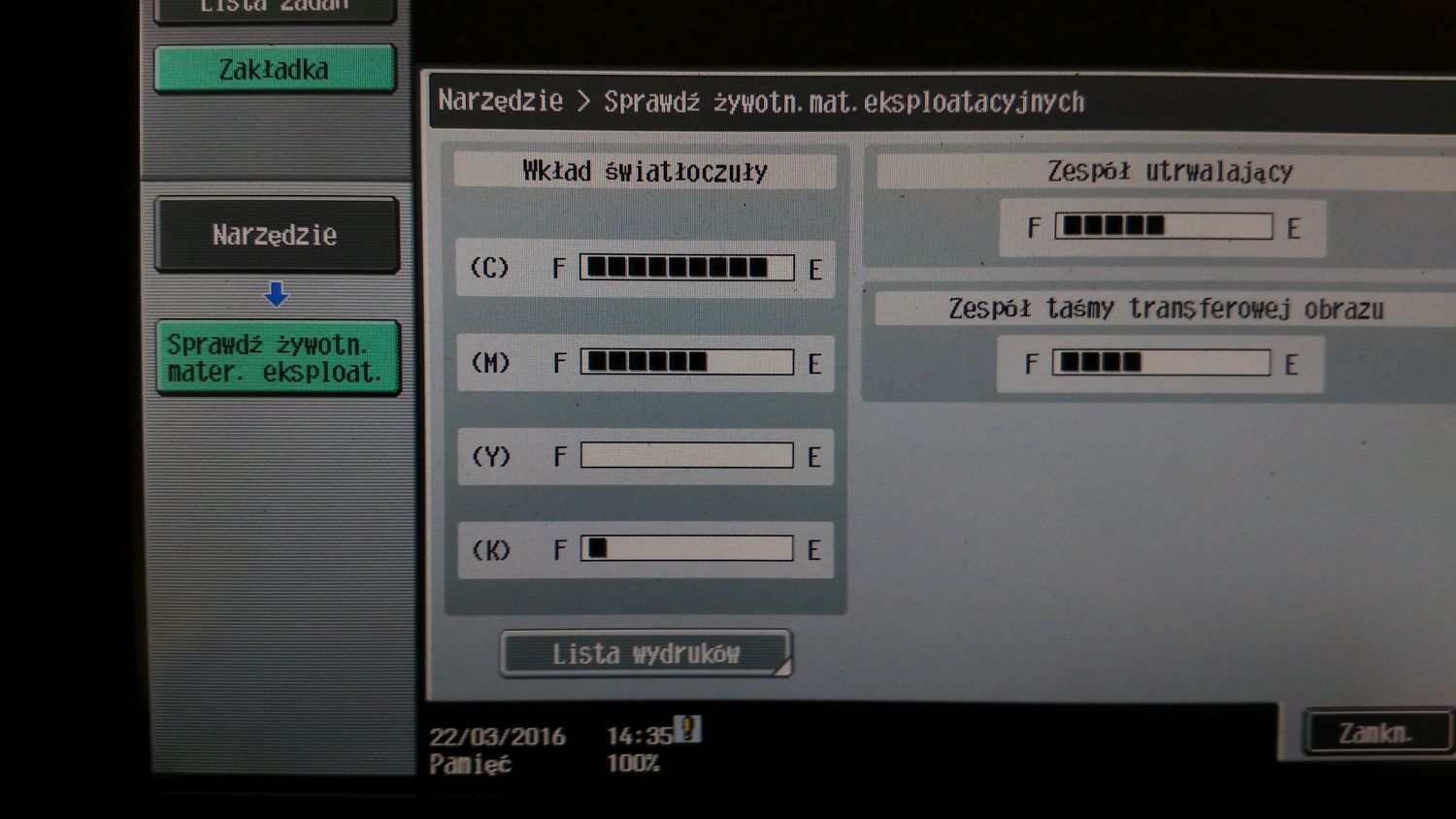

    Drukarka jak w temacie, przebieg niewielki - ok 200tys. Nagle zaczęła wydawać dziwne trzaski z siebie tak jak na tym filmie
    . Po dwóch takich seriach otrzymuję komunikat o braku zasobnika na zużyty toner, który jest zamontowany. Po wyjęciu wszystkich bębnów, tonerów i pojemnika takie same objawy. Był serwisant, rozebrał cały tył maszyny, poodkurzał, wyczyścił, wszystko wydaje się pracować normalnie i po złożeniu działało przez ok godzinę. Po tym czasie znowu to samo :(

    1. czy masz ją od nowości czy kupiłeś używaną?
    2. czy tonery oryginalne czy zamienne
    4. podaj ile kresek zużycia mają materiały i czy było odpalane czy są nowe
    Ocenimy czy się opłaca robić czy nie.
    Naprawa trudna, wredna - był już ten temat. Ci co sie z tym zmierzyli niech sie wypowiedzą.

    Na wstępie mała poprawka, przebieg obecny to 310tys.
    1 - kupiłem używaną z przebiegiem ok 80tys
    2 - tonery zamienniki
    3 - jak na zdjęciu, nie rozumiem co kryjesz pod pojęciem odpalane
    Konica Minolta C253 - trzaski i komunikat o braku zasobnika na zużyty toner

    w te 80 tys przy zakupie to raczej nie ma co wierzyć ale ile miała naprawdę to juz sie nie dowiemy. Chyba, że masz pewność co do sprzedającego . Te modele było oferowane od 2007 r. wiec pytanie kiedy ja kupiłeś ?
    tonery zamienniki - no cóż tanio wtedy to teraz drogo.
    cześć - wkład Y i K były wymieniane na nowe, regenerowane czy odpalane ( chipowane)?
    pozostałe wkłady M i C sa od początku?
    jak fuser ( jest na 400 k) i transfer ( jest na 150000) czy był już wymieniany ?
    zrób drugie zdjęcie

    Co do sprzedającego to jestem pewien choć on to też gdzieś kupił więc...
    Fuzer zakładany z innej maszyny, nic nie pomogło (ten obecny jest chyba od czasu zakupu)
    Bębny są resetowane lub wymieniane na nowe w zależności od stopnia zużycia, na pewno żaden z nich nie jest od nowości.

    Pod TYM linkiem masz opisane jak zlokalizować terkotanie oraz ogólny zarys tego co Cię, ewentualnie technika czeka.

    To wychodzi że lepiej druga kupić na chodzie a tę zostawić na części.
    Unity resetowane wiec czort wie ile pochodzą ? Nie wiadomo jak sie ma transfer i fuser. Kłopot masz TY.
    Kolega mib3 podał Ci link do tego co trzeba zrobić - niestety to kawał wrednej roboty.
