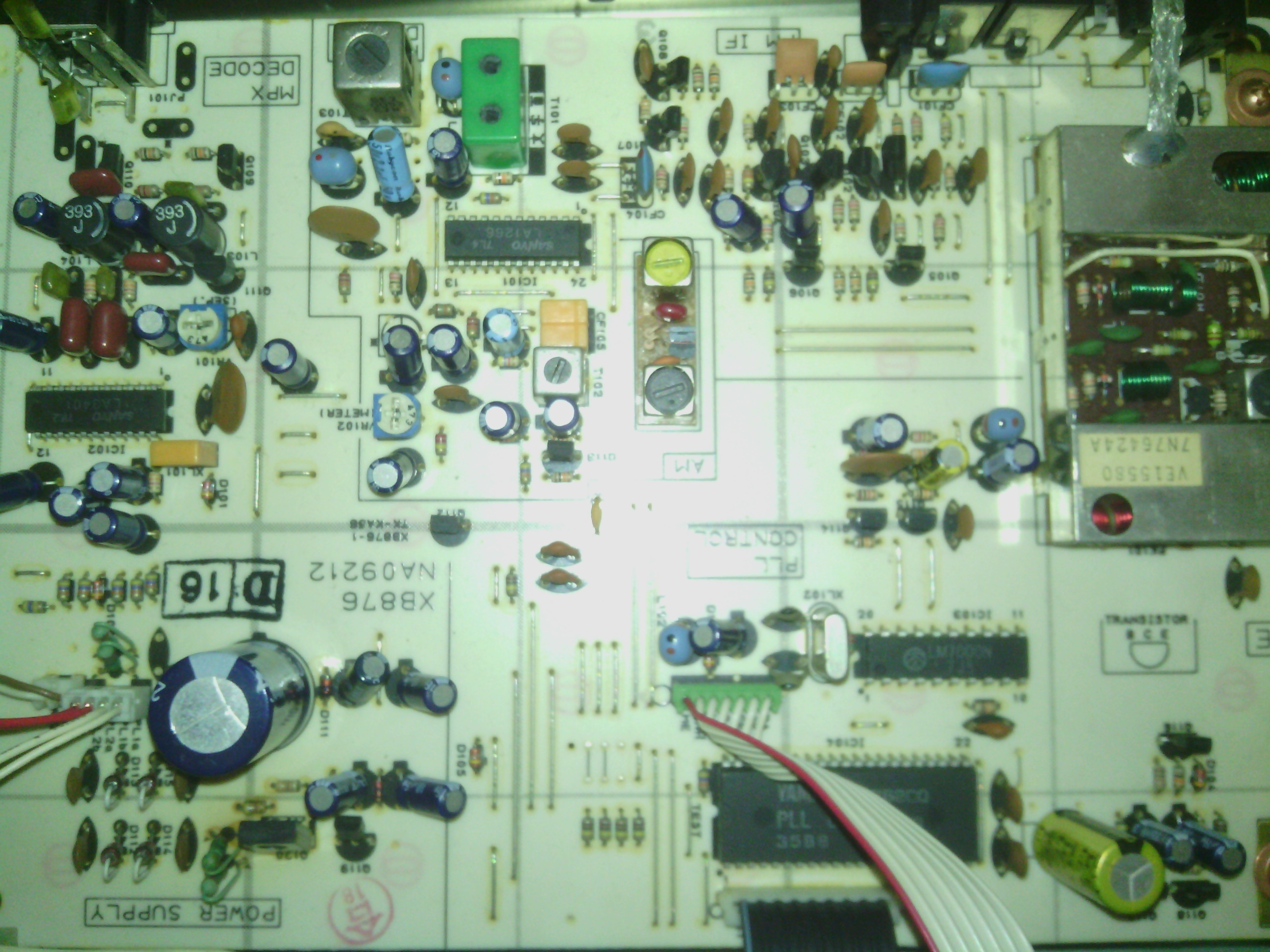

    Mam pytanie. co moze byc przyczyna braku znajdywania stacji w tym tunerze ? Ktos kiedys mi go dajac mowil ze trzeba przestroic. Tylko jak ? Dzieki z gory za pomoc.

    To Ci kłamał, tego tunera nie trzeba przestrajać, sprawdż antenę UKF, jeżeli jest dobra, to ukf masz uszkodzony!

    Sama antena jest ok., bo to kawałek drutu. Mam drugi taki sam tuner i na tym drucie ładnie wszystko działa. Jak można ukf naprawić? Mogł bym może porównywać pomiary na tych dwóch i może dojdę co gdzie?

    Bez schematu będzie ciężko w naprawie jak i poradach. Słychać szumy na UKF? Dokonaj pomiaru zasilania głowicy jak i zmian napięcia warikapowego (tego od przestrajania). Masz drugi tuner, więc masz możliwość sprawdzenia poszczególnych napięć. Głowica jest zintegrowana z płytą główną, czy osobno?

    wiec tak. szumy sa. cały czas takie same bezmienne.. moze ze zdjecia cos dojdziemy.na czestotliwosci gdzir powinna byc stacja jest jednakowy szum jak tam gdzie jej nie ma.. nie wiem w ktorym miejscu jest to d przestrajania jak rowniez głowica??

    Głowica jest po prawej, w połowie w dwóch miejscach ekranowana ( nie widać jej całej)!

    Uwalona głowica. Mam ten sam problem. AM działa prawidłowo. Napięcie warikapowe się nie zmienia mimo, że strojenie odbywa się prawidłowo. KA7000 nie dostaje sygnału zwrotnego z heterodyny.
    Czy ktoś ma może schemat tej głowicy? U mnie jest to VI12270. Moja udało się naprawić. Problemem okazał się zimny lut w cewce heterodyny na płytce głowicy. Trzeba było wylutować puszkę, potem wymontować całą blachę ekranującą. Dopiero wtedy wyszło, co jest problemem. Zimny lut powodował brak oscylacji heterodyny i brak sprzężenia zwrotnego dla KA7000. Co z kolei powodowało brak możliwości zmiany Uvar.
