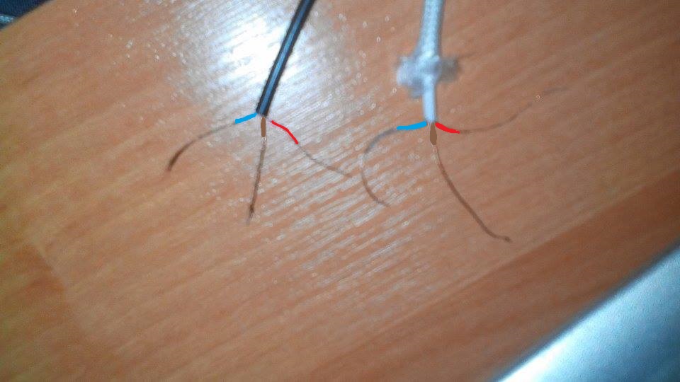

    Witam mianowicie nie działały mi słuchawki postanowiłem zmienić jecka więc obciąłem kawałek kabla wstawiłem nowy połączyłem kolorami i niestety dzwięk jest jakiś dziwny, gdy robię test stereo to niezależnie czy powinna grać prawa czy lewa strona to i tak grają obydwie a gdy jest test obydwu na raz to praktycznie nic nie słychać , podczas testu basu tez jakoś dziwnie słychać . Dodam , że kable opaliłem i oczyściłem. dorzucę rysunek jak to wygląda .
    Jeszcze taka ciekawostka , niezależnie czy masa jest połączona czy nie dzwięk się nie zmienia.

    Witam, a może by tak pomierzyć kabelki omomierzem od wtyczki do słuchawek? :D

    Miernik i sprawdzasz czy masa wtyczki to masa następnie od strony głośników tak samo ,impedancje względem masy kanału lewego i prawego powinny być podobne . Kolory niekoniecznie muszą sie zgadzać

    Wtyczka musi być podłączona tak:
    Jak poprawnie zlutować kable od słuchawek po wymianie jacka? Dziwny dźwięk i stereo Kolorami bym się nie przejmował, gdy lutujesz nową wtyczkę nie ma w niej przewodów, a we wtyczce z "odzysku" może być inaczej.
    Masa musi być podłączona do wspólnego przewodu słuchawek - można sprawdzić omomierzem (na zakresie testu diod) - podłączając jedną końcówkę do masy a drugą do kabelka "kanałowego" słuchawek usłyszysz w sprawdzanej słuchawce trzaski/pykanie.
    Jeśli podłączysz źle - będziesz słyszeć te efekty w obu słuchawkach.

    Koledzy jak włączę np muzykę na słuchawkach i połaczę masę z lewym kanałem to gra tylko lewy a jak z prawym to tylko prawy? może to coś wam podpowie.
    Jakby mógł ktoś powiedzieć jak to połaczyć ze sobą Jak poprawnie zlutować kable od słuchawek po wymianie jacka? Dziwny dźwięk i stereo

    Skoro nie masz miernika, to proponuję nazwać kabelki z czarną osłoną 1= niebieski,
    2=brązowy, 3= czerwony, kabelki z białą osłona 4=niebieski, 5= brązowy, 6=czerwony. Teraz użyj kombinacji połączeń:
    1 z 4, 2 z 5, 3 z 6,
    1 z 4, 2 z 6, 3 z 5,
    1 z 5, 2 z 4, 3 z 6,
    1 z 5, 2 z 6, 3 z 4,
    1 z 6, 2 z 4, 3 z 5,
    1 z 6, 2 z 5, 3 z 4.
    Jeśli któraś z kombinacji nie zadziała prawidłowo, to jest uszkodzenie we wtyczce lub którymś z przewodów.

    Rozwiązane "nowa" wtyczka była uszkodzona :)
