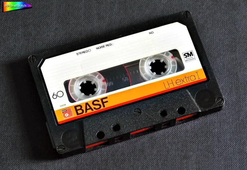

  • Czarna kaseta magnetofonowa z żółtą etykietą i okienkiem z widoczną taśmą

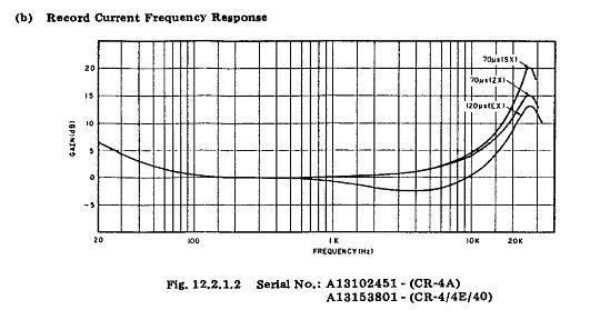

    Sam zapis magnetyczny ma wady wynikające chociażby ze zjawiska histerezy nośnika oraz - właśnie! - ze skończonej prędkości przesuwu nośnika. Histereza to coś takiego co oznacza, że już namagnesowany nośnik trudno jest "przemagnesować" zmienić jego bieguny. Wymaga to użycia wstępnej siły (pola magnetycznego. A czemu prędkość przesuwu nośnika ma wpływ na zapis? Wyobraźmy sobie że mamy do czynienia z głowicą o określonej szerokości szczeliny - czyli pole magnetyczne jakie z tej szczeliny powoduje namagnesowanie cząstek magnetycznych nośnika również ma określoną szerokość? No ma. A teraz taśma się przesuwa i jeśli nośnik z zapisanym już sygnałem nie zdąży w pełni opuścić miejsca przed szczeliną magnetyczną to kolejny fragment zapisu zostanie częściowo skasowany przez następujący po nim sygnał (nie zapominajmy że głowica zapisująca to nadal jest rodzaj elektromagnesu)? No właśnie. Teoretycznie rozwiązaniem problemu jest właśnie zwiększenie prędkości przesuwu. Rozwiązanie to jednak idealne nie jest - powoduje konieczność wydłużenia taśmy do ilości, która nie mieści się na standardowej szpuli, lub pogodzenie się ze skróceniem czasu nagrania na jednej taśmie. Tak wiec problem z częściowym (bo pole magnetyczne głowicy zapisu jest zbyt małe do całkowitego skasowania nagrania) "podkasowaniem" nagrania należało rozwiązać w inny sposób. Takim sposobem okazało się takie pokombinowaniem z charakterystyką częstotliwościową zapisu by tę niedogodność (chociaż częściowo) zniwelować. Oczywiscie tak zapisana taśma wymaga i odpowiednio ukształtowanej charakterystyki wzmacniacza odczytu.
    No i sam nośnik niekoniecznie zachowuje się podczas zapisu tak jak byśmy chcieli - jest mniej czuły dla częstotliwości wysokich. I tak doszliśmy do sedna - charakterystyki zapisu i odczytu: raz - nie są płaskie w funkcji częstotliwości, dwa wymagane jest odpowiednie ich ukształtowanie (szczególnie w zakresie wysokich częstotliwości) by uzyskać w miarę wyrównany poziom dla całego zakresu częstotliwości akustycznych.
    Przykładową charakterystykę zapisu dla magnetofonu kasetowego możemy zobaczyć poniżej:
    Wykres charakterystyki częstotliwościowej prądu zapisu z trzema krzywymi na siatce współrzędnych
    I tu od razu odpowiem na pytanie czemu na powyższym wykresie mamy aż trzy różne charakterystyki ? Wszak dotyczą one wszystkie tej samej prędkości przesuwu taśmy? Ano tu dochodzimy do już poruszanego problemu. Histerezy... Początkowo wystarczy do sygnału zapisu dołożyć niewielki podkład napięcia stałego (offset) - łatwiej było uzyskać mniejsze zniekształcenia (analogicznie jak we wzmacniaczach audio - zbyt małe napięcie podkładu powoduje powstawanie zniekształceń skrośnych) tak w zapisie magnetycznym brak offsetu powodował zniekształcenia wynikające ze zjawiska histerezy magnetycznej. Poczałkowo problem rozwiązywano wspomnianym już napięciem stałym dodawanym do sygnału audio. Jednak powodowało to trwałe namagnesowanie głębszych warstw taśmy co z kolei powodowało szum (wystarczy znaleźć jakiś kiepskiej jakości magnetofon kasetowy gdzie do kasowania wykorzystywany jest ruchomy - dosuwany do taśmy podczas zapisu - magnes trwały i porównać wykonane na nim nagranie z nagraniem na magnetofonie dobrej klasy) by się przekonać że jest to problem.

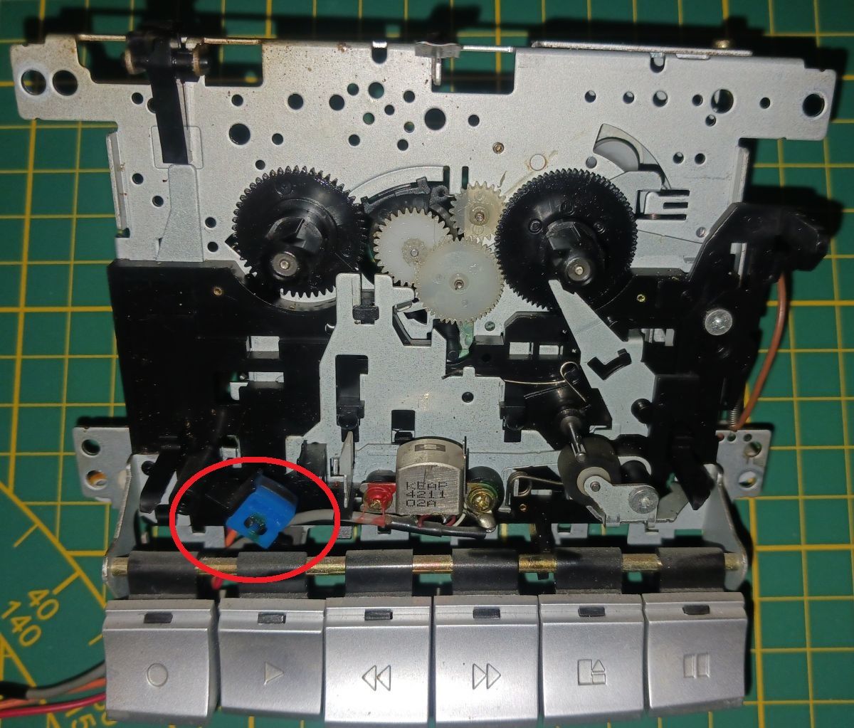

    Mechanizm magnetofonu kasetowego z kołami zębatymi; czerwonym okręgiem zaznaczony niebieski element
    W czerwonym okręgu ruchoma głowica kasująca w formie kostki magnesu trwałego.
    Przez przypadek podczas uruchamiania kolejnej konstrukcji zauważono że jakimś cudem jakość nagrania znacząco wzrosła - okazało się że wzmacniacz zapisu się wzbudził na wysokiej częstotliwości i nałożył swoją amplitudę na sygnał audio (w zasadzie odwrotnie - sygnał audio nałożony był na podkład w,cz, ale wiadomo o co chodzi... ;) ). W ten sposób nastąpił znaczny skok w zainteresowaniu magnetofonami - nareszcie jakość była porównywalna do jakości oryginalnego sygnału... No ale powoli;
    Standardowe taśmy z tlenkiem żelaza w formie nośniku magnetycznego mają wadę w postaci ograniczonej możliwości namagnesowania cząstek - każdy nośnik ma przecież określoną ilość cząstek magnetycznych jakie mogą zostać w trakcie nagrania namagnesowane. W grę wchodzą same właściwości nośnika i jego wykorzystywaną głębokość wniknięcia pola w grubość warstwy magnetycznej. Głębokość wnikania pola z głowicy zapisu w taśmę nie może być duża by nie wprowadzić zniekształceń wynikających z nasycenia cząstek nośnika. poza tym pole jakie wychodzi ze szczeliny głowicy zapisującej nie należy do gigantycznych - wręcz przeciwnie liczy się jego wysokość od czoła głowicy w mikronach...
    Tak czy inaczej ze względu na ograniczenia wynikające z zastosowania tlenku żelaza (taśmy typu I) zmusiły do poszukiwań innych nośników - takim okazał się chrom, a ściślej dwutlenku chromu (Typ II). Ta taśma pozwalała na rozszerzenie charakterystyki częstotliwościowej a przy okazji wymagała nieco innej charakterystyki zapisu - mniej podbijającej najwyższe częstotliwości. Oczywiście z tego względu że zmieniła się charakterystyka zapisu - prócz większego prądu podkładu w.cz wymagana była też zmiana charakterystyki odczytu by zachować maksymalnie równomierny przebieg poziomu względem częstotliwości. Niestety nic za darmo - co prawda szerokość pasma uzyskiwanego na takiej taśmie się poprawiła, ale z kosztem zwiększonych zniekształceń samego sygnału. Próbowano pogodzić niedostatki taśmy "żelazowej" z zaletami taśmy "chromowej" mając nadzieję na zmniejszenie niedostatków tej drugiej i tak powstała taśma żelazo-chromowa (typ III). Niestety nie do końca rezultaty zadowoliły inżynierów i dość szybko wycofano się z produkcji tych taśm. Prace nad polepszeniem jakości postępowały jednak nadal i tak powstała taśma typu IV - taśma w której zamiast cząsteczek tlenków zastosowano mikroskopijne drobiny metalu. Podobnie jak w wypadku taśmy chromowej należało zapewnić odpowiednio (jeszcze) większy prąd podkładu. Taka taśma wymusiła zmianę charakterystyki jak dla taśmy chromowej co w połączeniu z różnymi poziomami prądu podkładu dało nam trzy charakterystyki na wykresie.
    Co prawda ta ostatnia taśma (metalowa) zapewniła jeszcze szerszy zapis w górnym zakresie i naprawdę dobrą dynamikę sygnału, ale ze względu na swoje właściwości fizyczne powodowała znacznie szybsze zużycie (wycieranie) głowic. Nawet opracowane głowice amorficzne nie potrafiły wytrzymać pracy z taśmą IV typu dłużej niż kilka lat.
    Wyjaśnię i sprostuję od razu - to nie są idealne charakterystyki zapisu. To dość wyidealizowane charakterystyki, jednak wystarczające dla wyjaśnienia samej zasady. Prócz samych właściwości taśm(nośników) wiele też zależy od samych głowic zapisujących - one bowiem również w pewien sposób wpływają na konieczność w ingerencję krzywych zapisu i odczytu. Przecież mimo istnienia szczeliny głowice mają jakieś indukcyjności? Przecież nie można bezkarnie zmieniać np. ilości zwoi czy szerokości szczeliny (chociaż ta ostatnimi czasy już się nie zmienia tak bardzo) czy chociażby parametrów samego rdzenia? Mimo, że w tej materii w końcowym okresie istnienia magnetofonów kasetowych wystąpiła stabilizacja to jednak nadal spotyka się np. głowice z rdzeniem ferrytowym czy też głowice magnetorezystancyjne.

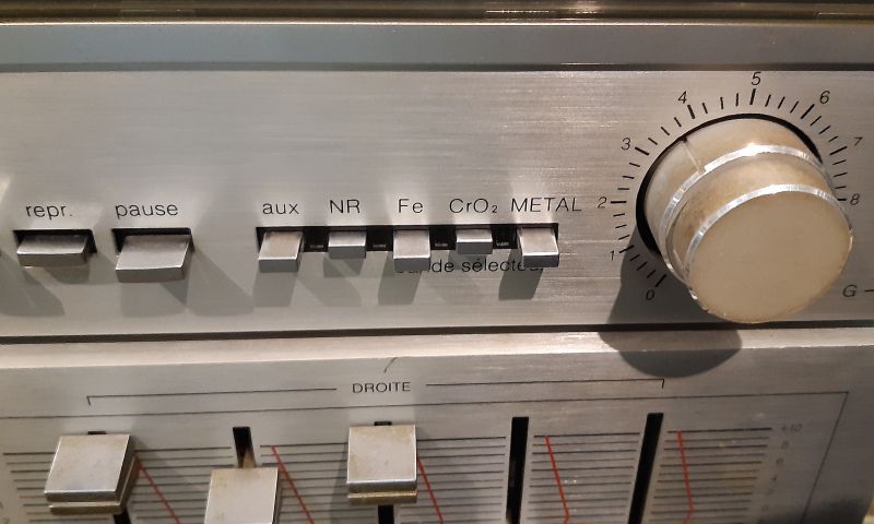

    Tyle najogólniej i przystępnej (na ile mi się to udało oceńcie sami) wiedzy dotyczącej samej istoty zapisu magnetycznego dźwięku. Pozostaje pytanie dotyczące poniższego obrazka:
    Panel magnetofonu z metalowymi przyciskami i pokrętłem głośności ze skalą 0–8

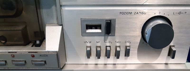

    A także tego - bardziej swojskiego magnetofonu:
    Panel magnetofonu z pokrętłem „POZIOM ZAPISU” i przełącznikami taśm UNIV, NP, Fe2O3, FeCr, CrO2
    Czy można bezkarnie dokonywać zapisu na przykład na taśmie żelazowej przy ustawieniu charakterystyki zapisu dla taśmy chromowej, bądź metalowej?
    Uważniejsi czytelnicy zapewne już będą wiedzieć, że nie. Po prostu taśma żelazowa nie "przyjmie" tak silnego podbicia zapisu tonów wysokich i się zwyczajnie przesteruje, a uwzględniając inne też właściwości dotyczące samej czułości taśmy może się okazać, że zniekształcenia powstaną nie tylko w tym zakresie częstotliwości. A odwrotnie? Co gdy taśmę metalową zapiszemy korzystając z charakterystyki zapisu dla żelazowej? Odpowiedź równie prosta - drastyczne zmniejszenie poziomu dla najwyższych częstotliwości o ogólnie niższy poziom zapisu. Co do taśm typu II sytuacja jest nieco mniej drastyczna jeśłi chodzi o wymagane korekcje zapisu i odczytu - dodatek chromu jest bowiem na tyle niewielki, ze stosuje się charakterystyki jak dla taśmy żelazowej. Natomiast w wypadku złej ustawionej podczas zapisu korekcji efekt pozostanie podobny jak w wypadkach opisanych poprzednio. A co gdy dla prawidłowo zapisanej taśmy metalowej ustawimy podczas odczytu korekcję dla taśmy żelazowej? W zasadzie niewiele złego, poza dużym podbiciem najwyższych zakresów częstotliwości i... zwiększeniem zniekształceń wynikających z silniejszego wysterowania wzmacniacza odczytu.
    Czy więc warto kombinować? Na szczęście w ostatnich co lepszych modelach magnetofonów kasetowych takich niebezpieczeństw nie ma - w kasetach zastosowane są odpowiednie wycięcia (w zależności od typu taśmy inne) a w samych magnetofonach czujniki je wykrywające. W efekcie jeżeli magnetofon wykryje że ma do czynienia z taśmą konkretnego typu - ustawi automatycznie korekcję odpowiednią dla tej taśmy.
    A co jeśłi mamy magnetofon gdzie takich udogodnień nie ma? No cóż, zabronić eksperymentów nikomu nie mogę. Jednak jeżeli komuś naprawdę zależy na uzyskaniu maksymalnej możliwej jakości - nie będzie kombinować.

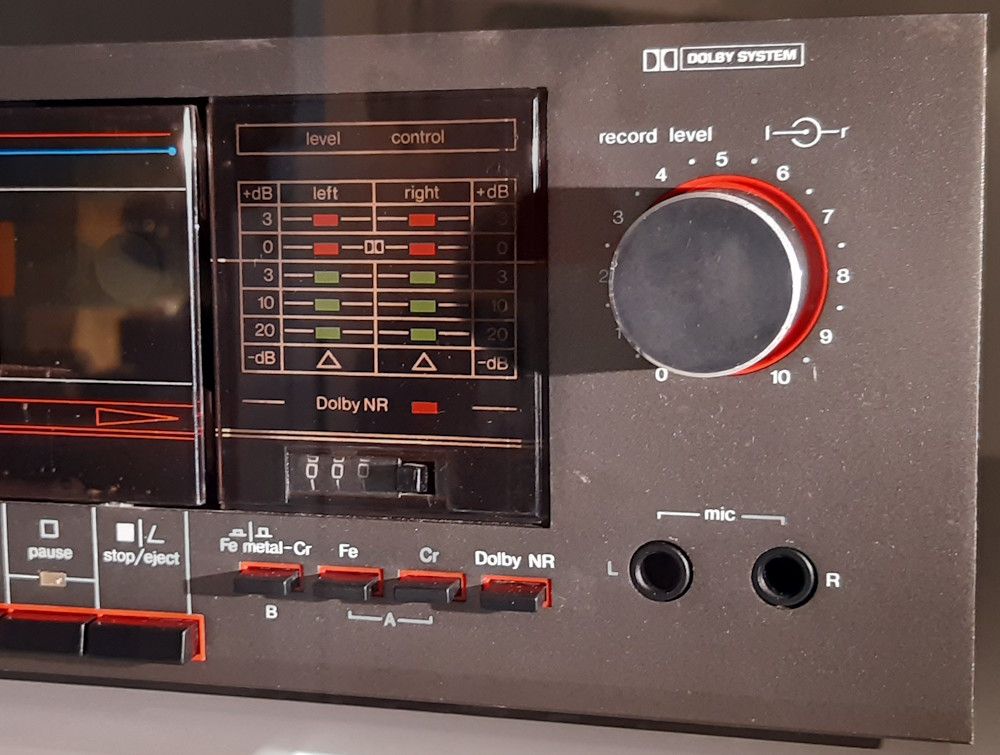

    Bardzo ciekawe, wyjaśniła się ze szczegółami zagadka przełącznika, który występował w magnetofonach, do których dawno temu miałem dostęp. Większość kaset posiadała najtańszą wersję taśmy ale kojarzę, że trafiłem też na droższą i prowadziliśmy z kolegami dość przypadkowe eksperymenty z ustawieniem tytułowego przełącznika. Legendy miejskie a właściwie osiedlowe mówiły, że złe ustawienie przełącznika zepsuje taśmę :)
    Czy w magnetofonach szpulowych również występowały przełaczniki Fe₂O₃ FeCr CrO₂ ?
    Obok przełączników Fe₂O₃ FeCr CrO₂ znajdowały się też często przyciski związane z dolby.
