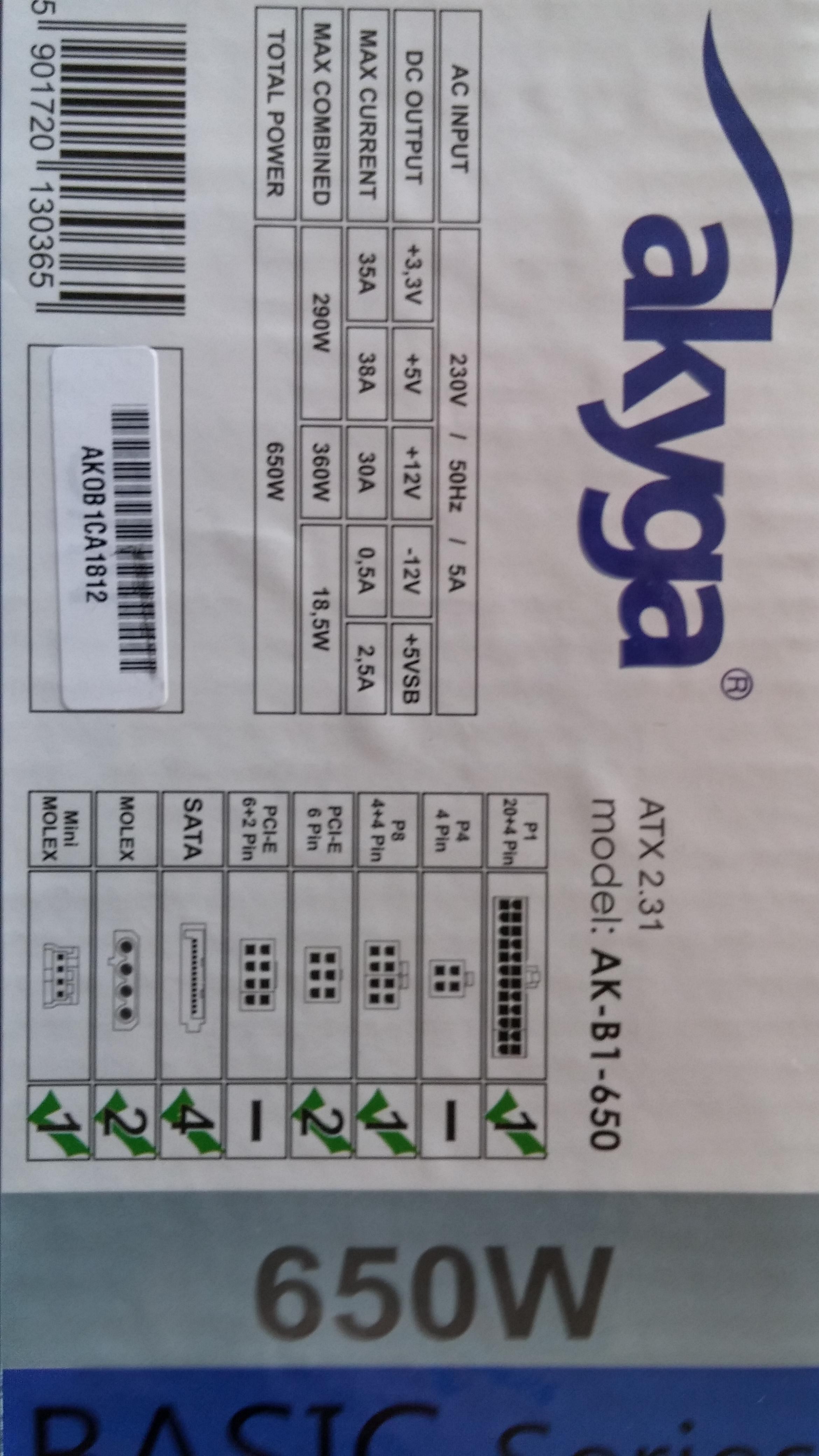

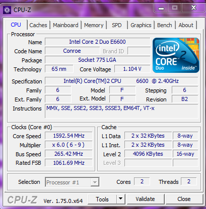

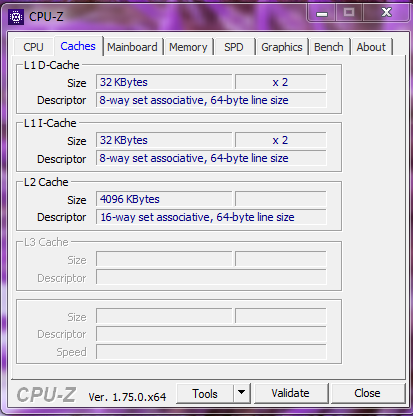

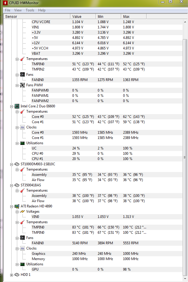

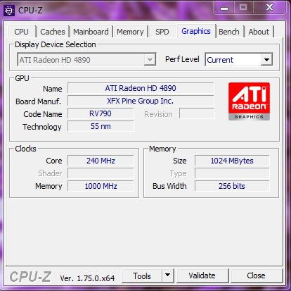

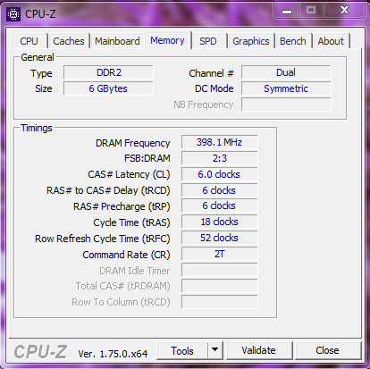

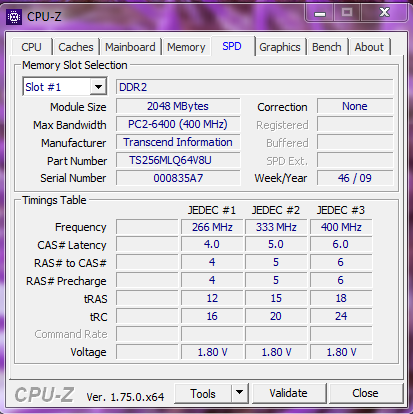

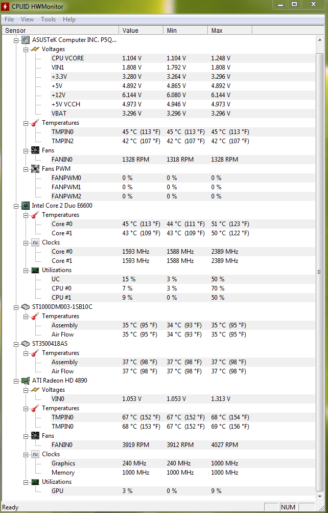

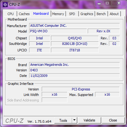

    witam, mam problem z wyłączaniem się komputera podczas gry, wszystkie funkcje pc wyłączają się mniej więcej na trzy sekundy po czym następuje restart komputera, dodam że są to gry typu, CS GO, FARCRY 3.poniżej wklejam screeny Komputer wyłącza się podczas gry w CS:GO i Far Cry 3 - możliwe problemy z zasilaniem Komputer wyłącza się podczas gry w CS:GO i Far Cry 3 - możliwe problemy z zasilaniem Komputer wyłącza się podczas gry w CS:GO i Far Cry 3 - możliwe problemy z zasilaniem Komputer wyłącza się podczas gry w CS:GO i Far Cry 3 - możliwe problemy z zasilaniem Komputer wyłącza się podczas gry w CS:GO i Far Cry 3 - możliwe problemy z zasilaniem Komputer wyłącza się podczas gry w CS:GO i Far Cry 3 - możliwe problemy z zasilaniem Komputer wyłącza się podczas gry w CS:GO i Far Cry 3 - możliwe problemy z zasilaniem z CPU Z całego komputera, stawiam na problem z zasilaniem ale kto wie.

    Bardzo prawdopodobne przegrzewanie się procesora lub karty graficznej - sprawdź temperatury, zarówno w idle jak i stresie, np. programem CPUID HWMonitor: Link, wyniki wklej tutaj.
    Bardzo możliwe.
    Wskazane, podstawić ten zasilacz na inny (markowy) i przeprowadzić próby.

    zasilacz jest na gwarancji, jutro pojadę do sklepu i porozmawiam ze sprzedawcą, wcześniej pomierzę wartości na wyjściach bo słyszałem że mogą nie być takie jak w opisie.
    Dokonaj pomiarów w stanie spoczynku jak i podczas obciążenia komputera.

    I przede wszystkim miernikiem. Twoje odczyty programowe jak widać, przekłamują.
    Typowy objaw przy zasilaczu noname, zasilacz nie daje rady i wszystko pada.

    dzisiaj komputer przeszedł wiosenne porządki wyczyszczony procesor,koty przegonione, nowa pasta, grafika tak samo wyczyszczona, tyle syfu to ja jeszcze nie widziałem, i też nowa pasta.. wróci syn to da ognia i zobaczymy na ile to pomogło.....jak padnie to trzeba znaleźć zasilacz na podstawkę. na razie dzięki za rady, się odezwę jak poszło.

    po dokładnym wysprzątaniu komputer działa bez zarzutu. wszystkim dziękuje za dobre rady, temperatura karty graficznej spadła o 20 stopni.,
