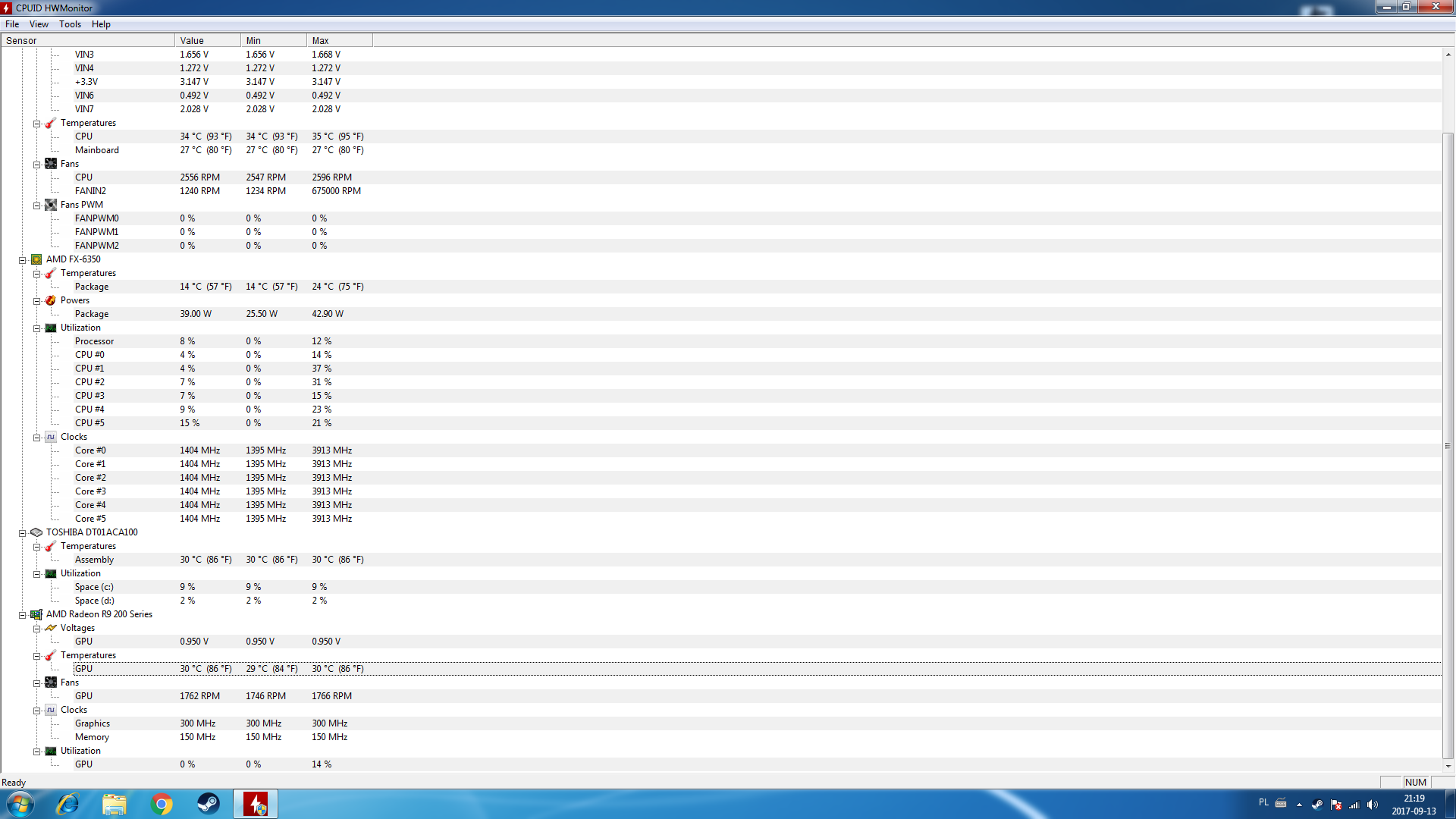

    Wracając do tematu temperatur zainstalowałem HwMonitor i również pokazuje 15-27 Stopni...Komputer wyłącza się podczas gry w CS:GO - czy to wina zasilacza?

    Spróbuj jeszcze HWiNFO ale w AMD na niektórych płytach odczyty są dziwne. W zasadzie rzadko jest tak żeby wszystkie były sensowne jak temp. są OK to napięcia z kontowni. Taki ich urok.
    Jak już masz Chiefteca to daj test power supply w OCCT. Wszystko będziesz wiedział.

    No okej ale takie temperatury są odpowiednie prawda ??
  • #17 16698607
    mariuszp19
    Poziom 35  
    Posty: 2083
    Pomógł: 311
    Ocena: 410
    Oczywiście, te są bliższe prawdy.
