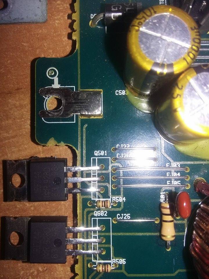

    Witam mam wzmacniacz magnat rave 300 . Gdy miałem go podłączonego to zauważyłem że się grzeje i odłączyłem ,ale od razu poszedł poszedł dym z tranzystatora IRFZ 44 . Zamówiłem ale nie wiem czy będzie dobry,ponieważ później zobaczyłem że ten w aukcji ma IRFZ44 N .
    A i za co odpowiada tem tranzystator ? :)

    Dym poszedł gdy szybko wyjąłem cinch
    Magnat RAVE 300 - różnice między tranzystorami IRFZ44 a IRFZ44N?
    Z tego wyżej , widać że jest wystrzelony .
    Dobrze, ale to raczej nie spowodowało uszkodzenia tego tranzystora, mogła uszkodzić się końcówka, która przyczyniła się do uszkodzenia tego tranzystora, ale bez pomiarów można tylko zgadywać.
    Jak masz czym to, pomierz elementy jak pisałem, możesz też wymienić tranzystor bez pomiarów, ale jak jeszcze coś jest uszkodzone to ten nowy też zadymi.

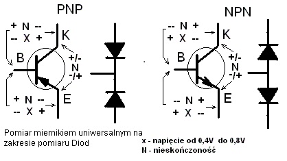

    tomekkoks napisał:
    Czy miernik wystarczy do pomiarów ?
    Tak.
    tomekkoks napisał:
    Jakbyś mógł podesłać jakiś poradnik co i jak
    Tranzystory możesz mierzyć w płycie, jak zwarty miernik pokaże, że jest zwarty będzie piszczał jak ma taką opcję.
    Przy wskazaniach innych niż prawidłowe, wylutuj i mierz.

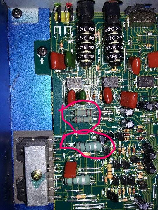

    A i jak podłączę zasilanie to przez sekundę jest trzeszczący dźwięk ,ale później już ok
    A może byc to spowodowane drugim tranzystatorem IRFZ 44 , ponieważ wymieniłem tylko jeden?
    niestety to nie to ;/
    Zaznaczone oporniki są gorące .
    #14 15589709
    mariuszw19640717
    Poziom 35  
    Posty: 2425
    Pomógł: 260
    Ocena: 203
    Podaj ich oznaczenia na płycie.
