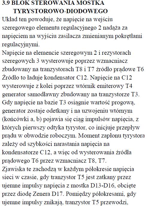

    Mam spory problem dostałem zasilacz stabilizowany ZT-980-2M. Zasilacz je w bardzo ładnym stanie. Wymieniłem mu wszystkie mniejsze elektrolity na nowe. Działa bez problemu. Postanowiłem go wyregulować. Udało mi się wg. instrukcji ustawić zakres od 0-20V wcześniej był on trochę rozjechany i chciałem ustawić potencjometrem R14 ustawić "0" prądu wyjściowego. I gdy spróbowałem to zrobić to nagle zasilacz zaczął głośno buczeć zapaliły się obie kontroli na panele a na wyjściu pokazało się 32V. Czy ktoś ma pomysł co mogło się uszkodzić? Co sprawdzić? W załączniku instrukcja serwisowa oraz zdjęcie potencjometru którym próbowałem ustawić "0" oraz element który wydaje z siebie buczenie (wcześniej tez delikatnie brzęczał co jakiś czas).
    :arrow: https://www.elektroda.pl/rtvforum/topic49939-150.html#15586798
    _P_
    • Unitra ZT-980-2M - Wysokie napięcie na wyjściu - uszkodzenie podczas kalibracji IMG_20160407_153901.jpg (2.34 MB) Musisz być zalogowany, aby pobrać ten załącznik.
    • Unitra ZT-980-2M - Wysokie napięcie na wyjściu - uszkodzenie podczas kalibracji IMG_20160407_153443.jpg (2.5 MB) Musisz być zalogowany, aby pobrać ten załącznik.

    Przepraszam za wstawienie instrukcji. Mam taką tezę że uszkodzeniu uległ Układ SFC2741EC i tu jest pytanie czy tylko on mógł paść? pomierzyłem większość elementów w koło i są sprawne. Więc myślę nad wymianą go na ULY7741. Sprawdziłem i wydaje mi się że ten SFC zawiera w sobie wzmacniacz 7741 bo na płytce wykorzystane jest tylko 7 nóżek i odpowiadają one idealnie kostce ULY7741. Czy może to być przyczyną awarii? Bo nie wiem czy zamawiać ten ULY.
    EDIT: Zamówiłem 6 sztuk UA741 tak na wszelki wypadek :D Mam pytanie czy mogę wlutować ten układ który tam aktualnie siedzi i uruchomić wzmacniacz bez niego? Czy mogę sprawdzić czy wszystko inne jest ok bez tego układu?

    32V pojawia się za zaciskach plus minus. Minus jest połączony zworką z środkowym wyjście oznaczonym podobnie do symbolu masy. Co zrobiłem. Więc tak do zacisków podpoiłem amperomierz i pokazywał on 0,7mA wg instrukcji "0" natężenia powinno wynosić 0,5mA więc chciałem to wyregulować, a z racji z tego że potencjometr był delikatnie zapieczony i gdy próbowałem go ruszyć to ujechał mi za daleko i na amperomierzu wskazało 0mA, po chwili -0,02mA tak z minusem i w tym momencie zaczął buczeć i na wyjściu się pojawiło 32V dodam że nie zależnie od ustawionej skali napięcia.

    Sprawdź jakie jest napięcie między nóżkami 6 i 11 741
  • #13 15594005
    Michael1995
    Posty: 159
    Ocena: 3
    R14 sprawny. Zaraz usunę tą zworkę i sprawdzę napięcie na tych nóżkach. Trochę może z tym zejść bo muszę z powrotem wlutować 741.
    Edit: zmierzyłem bez 741 i występuje tam napięcie 14,6V
    Mam inne pytanie czy mógł paść stabilizator 723? Mam takich stabilizatorów ze 40 sztuk, ale w obudowie TO-5 (MAA723). Zastanawiam się czy podejść do sklepu i zakupić 723 ale w obudowie dwu rzędowej tak na wszelki wypadek. Czy można jakoś sprawdzić taki stabilizator czy tylko na zasadzie podmiany na sprawny.

    No nie jest ok - powinno być 30V i chyba pojedziemy z koksem w stronę tranzystora T2

    Ok. T2 był padnięty wstawiłem za niego BC557 i pokazało się napięcie 27,5V na 741 między nóżkami 6 i 11, natomiast przy 723 jest 7V tylko jeżeli dobrze czytam instrukcję to to napięcie się mierzy względem zacisku + i tak też dokonałem pomiaru i uwaga zasilacz wstał i działa :) Ale tylko w połowie tzn mogę bez problemu regulować napięcie na wyjściu od 0-20V i tylko to nie działa regulacja prądu. Czyli mam napięcie bez prądu :) nic podłączonego pod zasilacz nie działa nie mogę także ustawić "0" prądu bo miernik cały czas pokazuje 0mA nie zależnie od położenia potencjometru od regulacji. Dodam że 741 wlutowalem w te same miejsca. Czy to może być to ze ten jeden wzmacniacz jest padniety czy to jeszcze coś innego? Ja dalej czekam na zamówione 741 powinny dzisiaj być Max jutro.
    Zasilacz działa :) wymieniłem 741 i pojawiła się regulacja prądu :) Udało się ustawić "0" prądu wyjściowego na 0,5mA. Mam dwa pytania. Pierwsze co z tym napięciem na 10 nóżce stabilizatora 723 brakuje tam 1,5V. Można to jakoś wyregulować? W punkcie B jest 20V, a w punkcie A 33V. Czy nie ma to sensu? Drugie pytanie czy ten transformator impulsowy musi tak brzeczeć? Nie wydaje już takiego odgłosu jak wczesniej, ale dalej brzeczy. Czasami nie czasami brzeczy cyklicznie np. co 2 sek, a czasami cały czas.

    Chciałem właśnie nagrać ten film. Ale zasilacz już całkiem odmówił posłuszeństwa :( Po włączeniu w ogóle nie ma napięcia na wyjściu tak samo w punkcie pomiarowym L też panuje 0V natomiast między nóżkami 741 jest te 30V które ma tam być oraz w punkcie C czyli przy 723 jest te 7V które tam cały czas było. Oczywiście nie ma tego dziwnego dźwięku o którym pisalem.
    Doszedłem do wniosku że do transformatora t2 nie dochodzi napięcie. Chciałem poprosić aby ktoś mi wytłumaczył jak ten transformator jest zasilany bo nie mogę do tego dojść :(

    Unitra ZT-980-2M - Wysokie napięcie na wyjściu - uszkodzenie podczas kalibracji Unitra ZT-980-2M - Wysokie napięcie na wyjściu - uszkodzenie podczas kalibracji
    To nie działa. Miernik w rękę!
