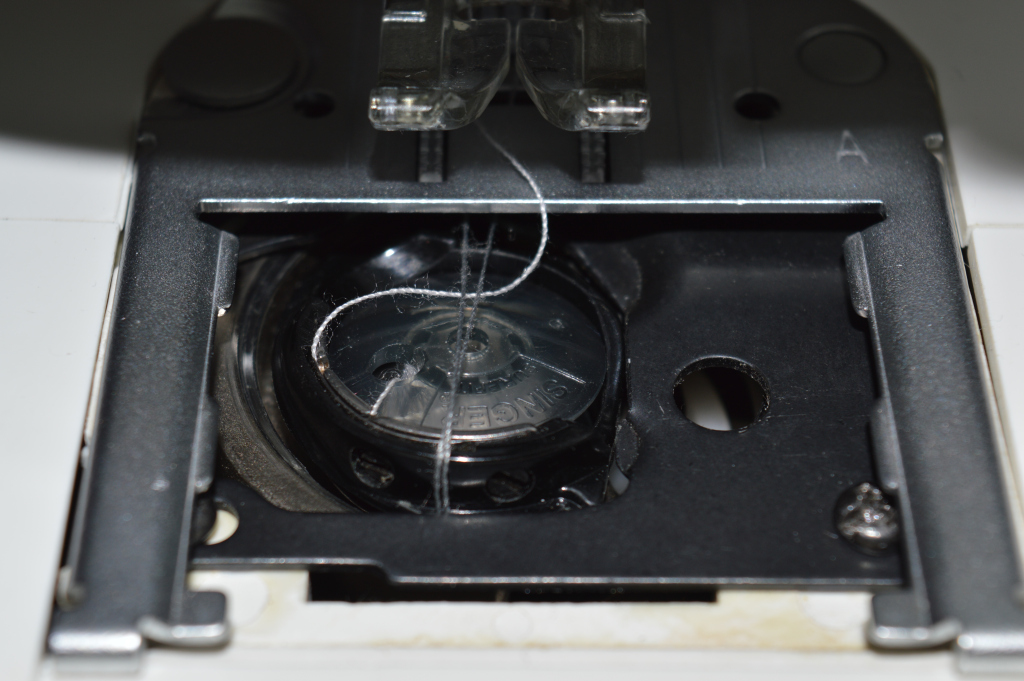

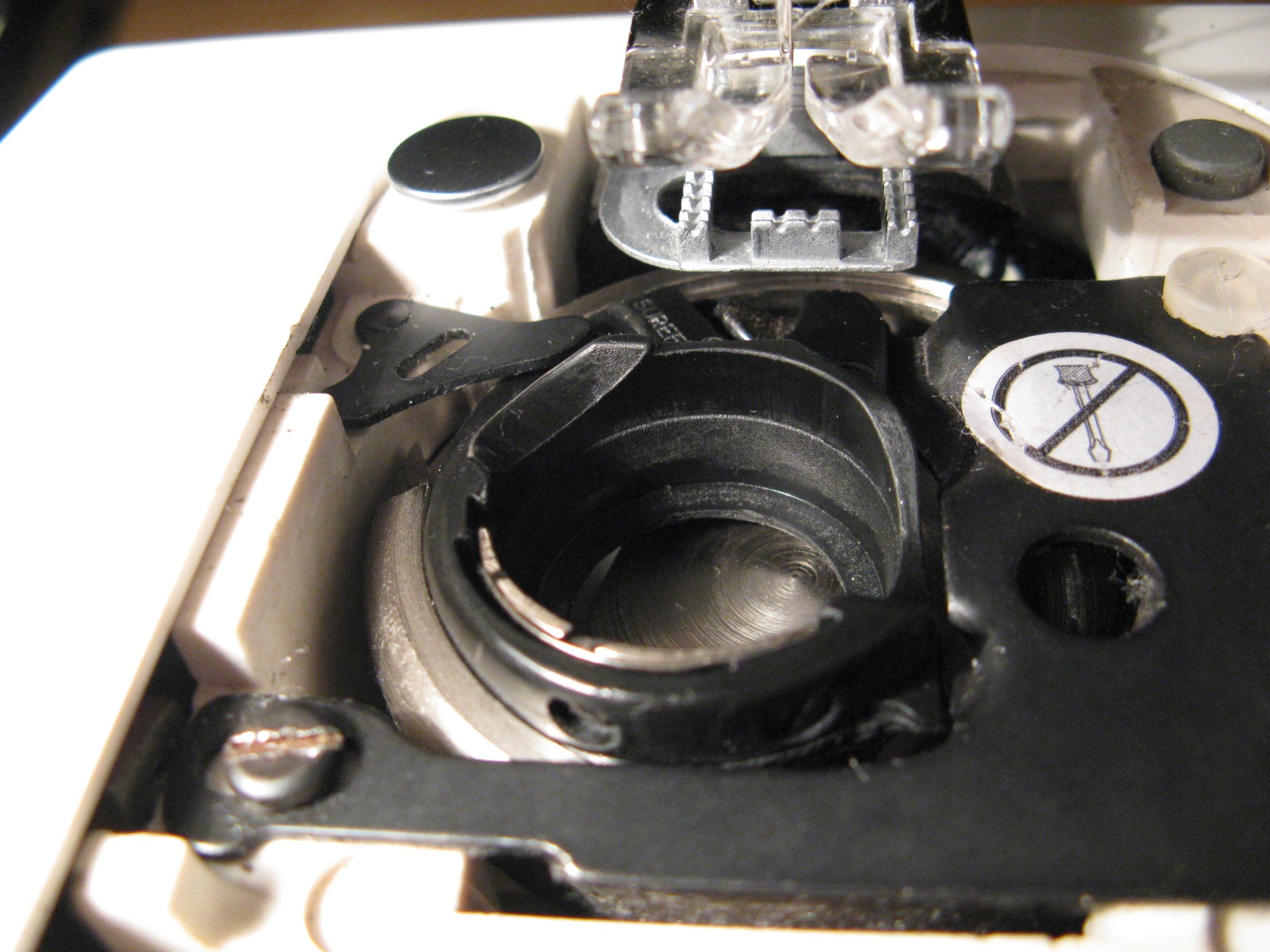

    Dzień dobry!
    Mam problem z moją maszyną do szycia - pojemnik na bębenek poruszał się, po czym wypadł zupełnie (przy czym plątał nić w taki sposób, jak w tym wątku https://www.elektroda.pl/rtvforum/topic3116971.html). Rozkręciłam całość i próbowałam przypasować, nijak nie idzie, bo pojemnik ociera od dolną część, która się kręci wraz z działaniem maszyny. Nie widzę żadnej możliwości przytwierdzenia tej części na stałe, próbowałam regulować - wyżej, niżej - niestety w dalszym ciągu ociera i przez to maszyna ciężko idzie, a w końcu ta część wypada (albo się nie da ruszyć wcale).
    Czy miał ktoś może podobny przypadek?
    Ps. znalazłam podobny temat, ale bez ostatecznego rozwiązania... i myślę, że mam trochę inny problem. Jeśli ktoś mógłby mi wrzucić zdjęcie, jak prawidłowo ma ułożony tam ten pojemnik na bębenek, to byłabym wdzięczna.

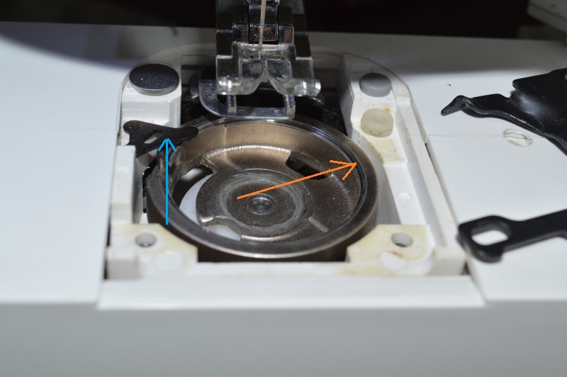

    Ten pojemnik na bębenek to jest jest właśnie bębenek a to co się do niego wkłada z nawiniętymi nićmi to szpulka bębenka :).
    Ten bębenek będzie o tzw. dolną część która się obraca będzie ocierał ponieważ na tej części tylko jest osadzony.
    Ta dolna część co się obraca to jest chwytacz. W tym chwytaczu osadzony jest bębenek (ja nazywam to kosz chwytacza ).
    W chwytaczu bębenek ma przeznaczone miejsce w którym ma być osadzony( ma pracować) miejsce zaznaczone strzałką pomarańczową.
    Żeby bębenek nie wyskakiwał do góry podczas szycia to jest on zablokowany za pomocą dzwigni ,którą można przesuwać w prawo żeby zamknąć bębenek lub w lewo żeby wyjąć bębenek. (strzałka niebieska). Oczywiście pod warunkiem że będzie prawidłowo zamontowana część która została zdemontowana.Chodzi o to żeby po włożeniu bębenka do chwytacza i zamknięciu dzwigni bębenek miał minimalny luz w chwytaczu .Luz ten powinien być na boki i do góry .Luz do góry pomiędzy dżwignią a bębenkiem wg. mnie ma byc mniej więcej 0.3 mm.
    Luzy na boki ? .Tego za bardzo nie wiem ale myślę ze około 0.5mm.

    To nie dobrze.Kosz chwytacza (czarny w który wkłada się szpulkę) musi mieć trochę luzu na boki,nie może być zablokowany . Nie wiem czy chwytacz jest dobrze ustawiony względem igły. Najlepiej było by nagrać filmik .Podczas nagrywania wszystko trzeba robić baaaaardzo powoli,wtedy wiecej widać.

    Z tego co zauważyłem to kosz w ogóle nie jest osadzony prawidłowo w chwytaczu.Jak już wcześniej pisałem kosz powinien być osadzony w miejscu oznaczonym strzałką pomarańczową.Natomiast on ma tyle luzu że podczas obrotu klinuje się w chwytaczu.Na filmie widać że jeszcze przed obracaniem chwytacza bębenek nie jest na swoim miejscu.Bębenek musi być zamontowany w chwytaczu w tym miejscu gdzie zaznaczyłem Jeżeli po prawidłowym włożeniu bębenka podczas obrotu wypada to znaczy że ma za duzo luzy.Trzeba tą czarną cześć poluzować i przesunąć w lewo aż prawidłowo włożony bębenek będzie miał minimalny luz na boki,nie może być całkiem zablokowany.

    Rozumiem. czy mogę prosić o zdjęcie prawidłowo zamontowanego chwytacza? Bo nie rozumiem dokładnie jak ta pomarańczowa strzałka pokazuje, co ma być gdzie...
  • #11 15613461
    avariel
    Poziom 8  
    Posty: 6
    Ocena: 12
    Ahaaaaa :D a ja ciągle chwytacz wpychałam pod to czarne...
