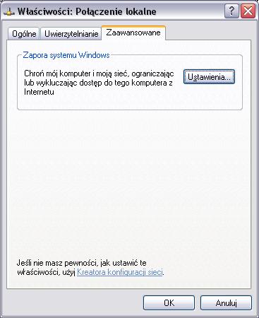

  • #11 1608546
    slm
    Posty: 9
    u mnie to niestety wyglada tak:
    • Brak zakładki udostępnianie w Windows XP SP2 PRO dla Bluetooth Internet siec.JPG (26.2 KB) Musisz być zalogowany, aby pobrać ten załącznik.
  • #12 1608560
    nekri
    Posty: 284
    Pomógł: 26
    Ocena: 4
    ale to jest screen sieciówki od netu czy blootuch..
    może tak skąd masz neta?
  • #13 1608589
    slm
    Posty: 9
    to jest screen z sieciowki-moje zrodlo internetu, ktory jest dostarczany przez siec lokalna.
