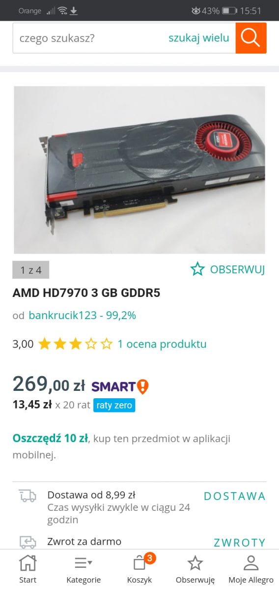

    Ale po kilku dniach / tygodniach padnie. To stary grzejnik.
    Poza tym jeśli to OEMowa płyta z HP, to duża szansa, że jednak działać nie będzie. Niektóre Radeony serii R działają, większość GTXów też, więc pewnie brałbym GTX 750Ti, 950, 960.

    Wszedłem na tą aukcje, ta grafika to śmieć pewnie wygrzewany 5 razy w piekarniku. Nie powinna mieć czasem dwóch wiatraków? Ta jest poklejona cała taśmą żeby nie było widać braku drugiego wiatraka.

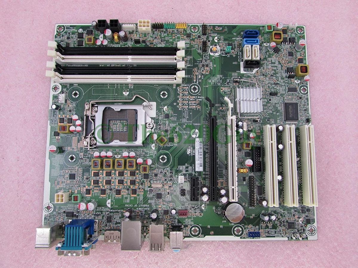

    I jak Tutaj zgadnąć model płyty? To zdjęcie nawet nie jest twojego autorstwa.
    A po co zgadywać? To po prostu płyta HP.

    Patrzyłem i w stresie grzeje się ok. 70 stopni Celsjusza.
    Ta... 70...
    Jej TDP to 250W, w tej obudowie i z tym chłodzeniem turbinowym w spoczynku będzie 70 jak nie więcej.
    Poza tym duża szansa, że działać na tej płycie w ogóle nie będzie.
    Przestań ciągnąć temat tej karty.

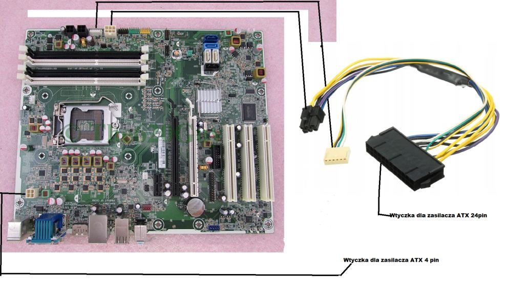

    Choć słabe zdjęcie to widać że jest to płyta specjalnie zaprojektowana do tego komputera HP i nie ma ona zwykłego wejścia 24 pinowego do zasilania tylko opracowane specjalnie pod zasilacz produkowany dla HP. Moim zdaniem zwykły normalny zasilacz ATX nie będzie pasował do zasilania tej płyty. Chyba że ktoś wymyślił jakieś przejściówki do tego specyficznego zasilania na płycie.

    Ważna uwaga, rzeczywiście: Niech autor sprawdzi złącze zasilania płyty, są przejściówki z 24 pin.

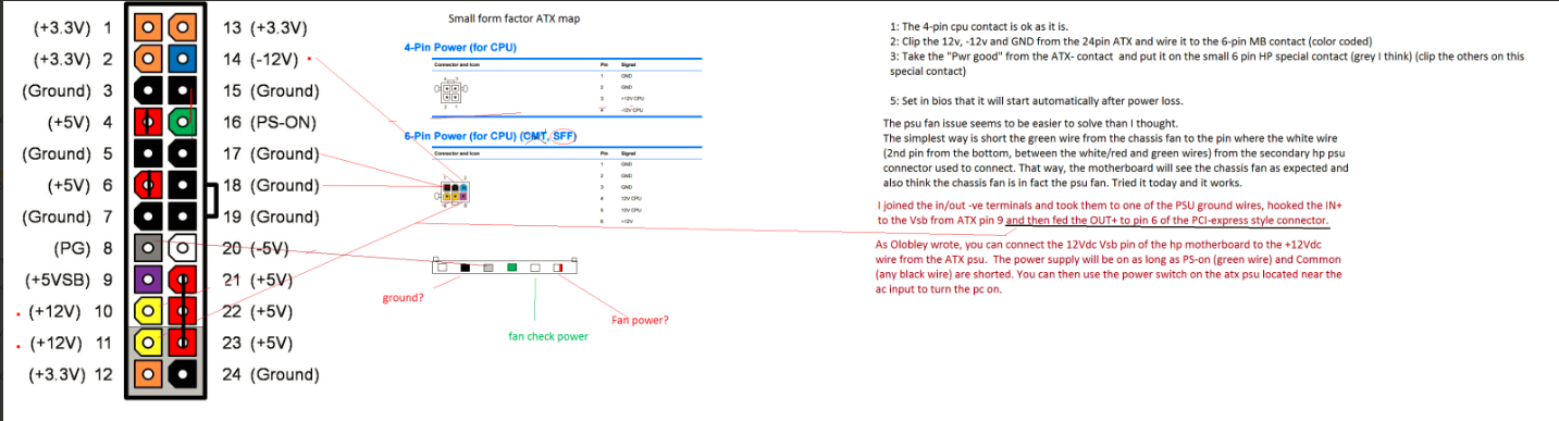

    W celu zamontowania każdego zasilacza atx z złączem 24pin trzeba do Hp 8200 zastosować adapter atx na złącza 2x6pin - na allegro aukcja 7756159556
    Można to też zrobić samodzielnie za 15 zł - Dokładny diagram złącza HP Link Jak podłączyć

    Podłącza się to w ten sposób z wykorzystaniem adaptera z tej aukcji

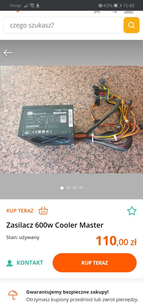

    Kup nowy Be Quiet System Power 9 400W.
    https://www.morele.net/zasilacz-be-quiet-system-power-9-400w-bn245-1766270/
    Bardzo dobra cena, 3 lata gwarancji.
    Oczywiście, że łączysz z 24 pin, przecież widzisz jak wygląda przejściówka.
