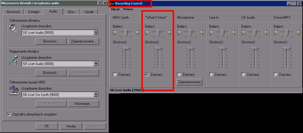

    Na początek powiem jaki mam problem
    Otóż podczas słuchania muzyki w winampie nie działa mi dźwięk 5.1 tylko 2.0 . A gdy słucham w WMP10 to wszystko działa. Co zrobić żeby 5.1 działało w winampie ?
    Mój sprzęt:
    Płyta główna MSI-Neo2 na czipie 865Pe , zintegrowana dźwiękówka - Realtek AC97 Audio ( tylko tyle o niej pisze )
    Używam Win XP , a winamp jest w wersji 5.08

  • #4 1608331
    Interesant
    Poziom 34  
    Posty: 2177
    Pomógł: 204
    Ocena: 249
    Witam ponownie, panel sterowania -> Dźwięki i Urządzenia Audio -> zmień tak jak na obrazku.
    • Jak ustawić dźwięk 5.1 w Winamp 5.08 na Realtek AC97 Audio? 2.JPG (47.78 KB) Musisz być zalogowany, aby pobrać ten załącznik.
    • Jak ustawić dźwięk 5.1 w Winamp 5.08 na Realtek AC97 Audio? 1..JPG (48.17 KB) Musisz być zalogowany, aby pobrać ten załącznik.

    EEhe :D pokombinowałem troche tak jak mówiłeś i zaczęło działać :D .
    3 miesiące nie potrafiłem tego ustawić .Ale teraz nareszcie działa .
    OGROMNE DZIĘKI !!
    A to jeszcze może powiem co zmieniłem dla osób być może z takim samym problemem który ja miałem. Trzeba zaznaczyć w configu Winamp'a AKCELERACJE SPRZĘTOWĄ , a po zastosowaniu tych zmian przełączamy utwór i cieszymy się pięknym dźwiękiem 5.1 z naszego ukochanego Winamp'a :D
