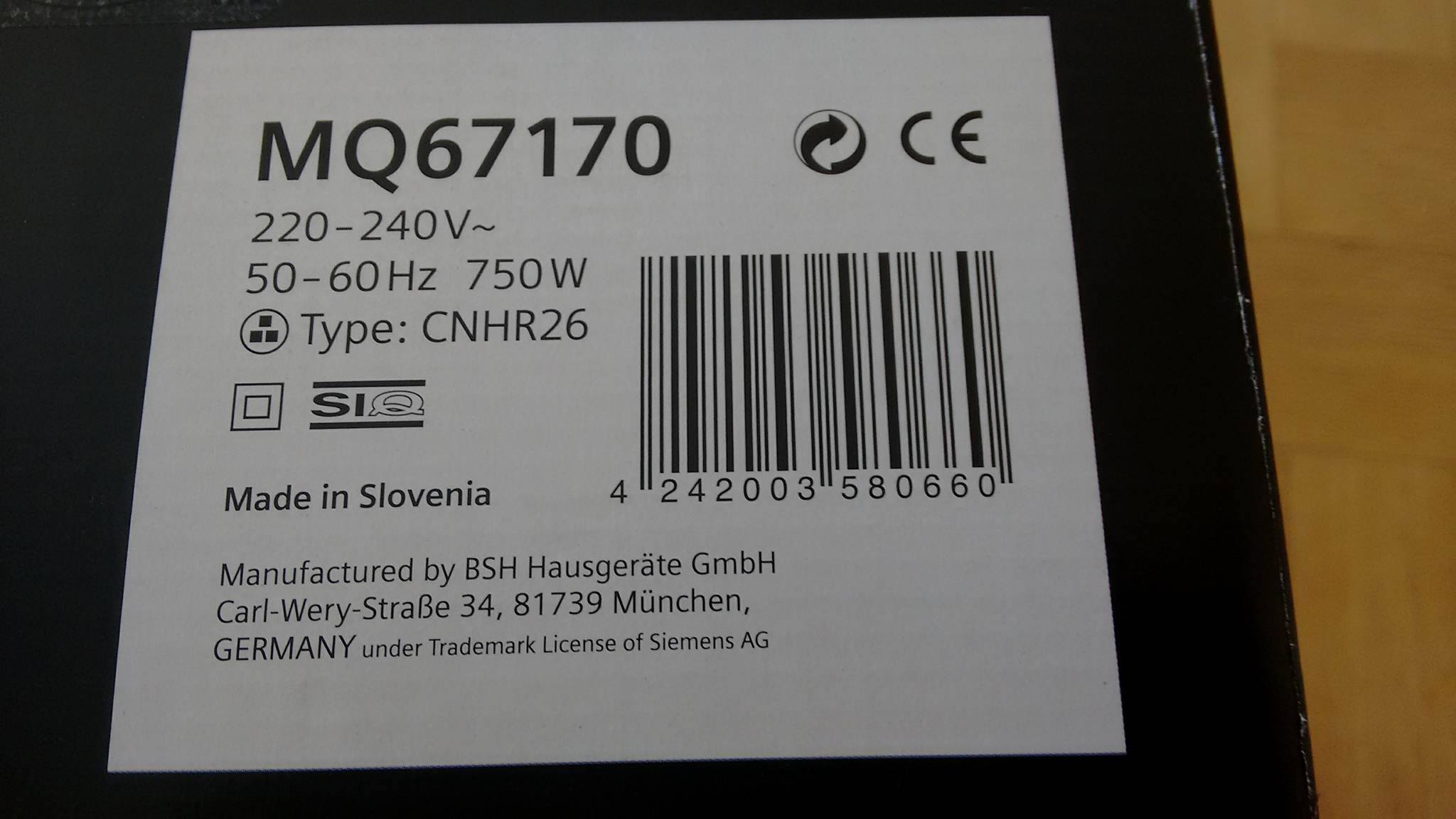

    Mój dotychczasowy mikser w którym ucierałem np. ziemniaki na placki ziemniaczane, wyzionął ducha.. silnik był już wielokrotnie naprawiany...
    Czy blender Siemens MQ67170 nadaje się do ucierania ziemniaków na placki?
    Upatrzyłem sobie takie coś, spełni swoje zadanie ?

    Pewnie da sie go jeszcze względnie tanio naprawić, ale rozumiem, że decyzja podjęta i nie namawiam do jej zmiany.
    Natomiast to co upatrzyłeś to kiepskie rozwiązanie. Mały silniczek, w nierozbieralnej obudowie, gdzie po drobnej usterce np. zużytego sprzęgła wymieniasz cały silnik. Blenderem nie ma co się "jarać" bo oddzielnie można go kupić za 40zł. Poza tym ziemniaków tym nie utrzesz.
    Rozsądniej kupić solidne urządzenie z wbudowanym silnikiem, ale tu potrzebny jest maks. budżet jak możesz przeznaczyć ?

    Najlepiej coś do 200zł.
    Kupiłem tego Siemensa, lecz mam 2 tygodnie na zwrot.
