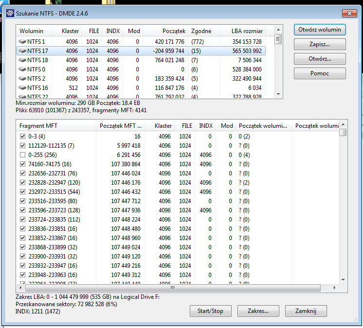

    Witam, jestem nowy na forum i chciałem zasięgnąć rady. Otoż próbuję odzyskać dane z pulpitu, taki mam teraz rezultat, dziwna jest chyba ta liczba woluminów, bo partycja była tylko jedna..
    DMDE - Odzyskiwanie danych z pulpitu, dziwna liczba woluminów
    Póki co pozostaje czekać, czy macie jeszcze jakieś porady?

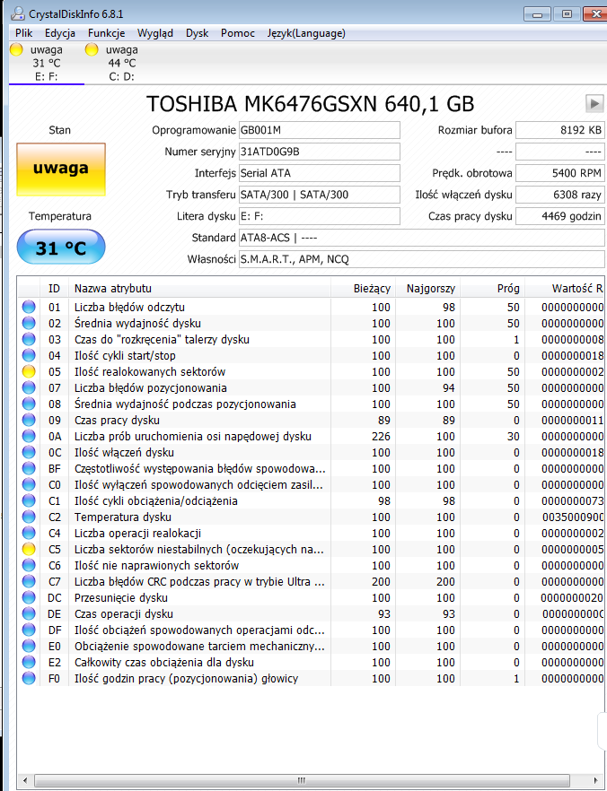

    A nie było widać partycji w oknie partycje w DMDE, że od razu szukasz? Pokaż SMART dysku (np screen z CrystalDiskInfo - oczywiście dla tego dysku, a nie innego).
  • #7 15620772
    kavvson
    Poziom 8  
    Posty: 8
    Proszę, na E jest windows i widać pliki a F jest "pusty", i na nim robie ten skan

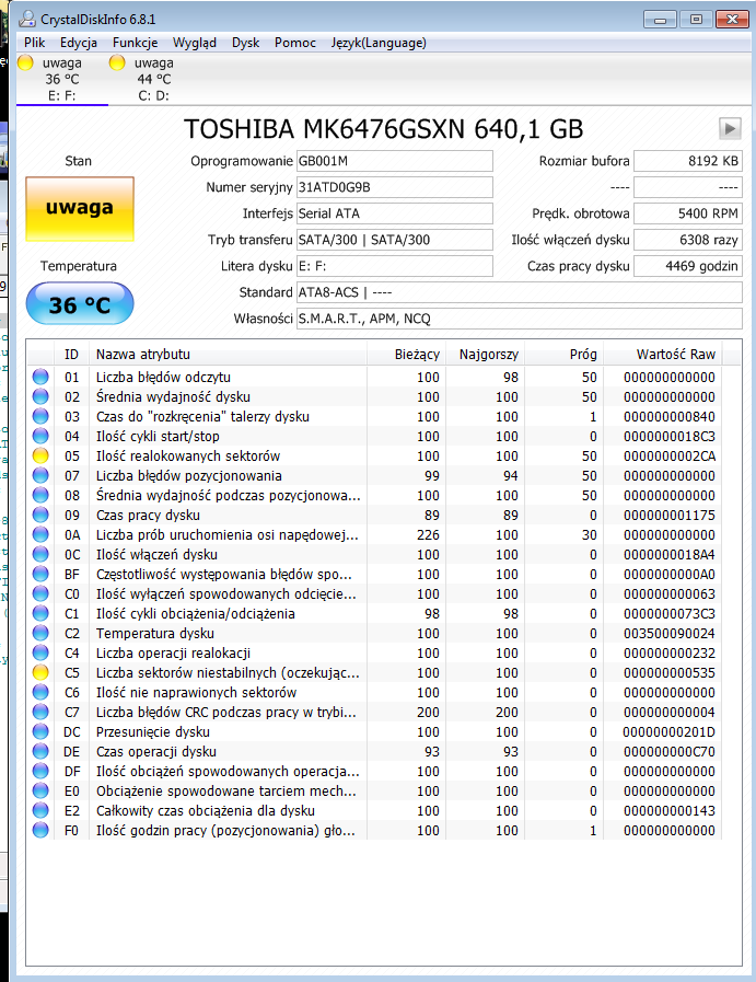

    Rozciągnij okno by było widać wartości RAW.
    Widać że z drugim dyskiem również jest problem.
    Poki co nie interesuje mnie zbyt drugi dysk :)
  • #10 15620895
    mati211p
    Posty: 16921
    Pomógł: 2584
    Ocena: 1131
    Oba dyski są uszkodzone, ten jest w bardzo złym stanie. Nie należy męczyć go skanowaniem tylko wykonać jego kopię na sprawny dysk i dopiero brać się za odzysk danych. Na kopii już nie rób skanu na żadnym F, bo po co. Otwórz go w DMDE i wybierz wszystkie znalezione+rekonstrukcja, to powinno pokazać wszystkie pliki jakie na nim są i jakich ślad jest na tej partycji.
