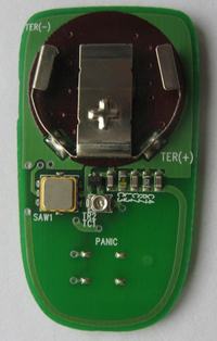

    Pilot do samochodu Kia SPortage 2005 TDI
    Czasem działa tygodniami potem tygodniami przestaje.
    Jak to zdiagnozować ?
    Czy to wina pilota czy odbiornika ?
    Może antenka odbiorcza w samochodzi czasem się odłacza ?
    Na początek chciałbym ustalić czy radio w pilocie działa
    - LED się zawsze zapala nawet jak pilot nie działa
    - bateria wydaje sie OK, ale nawet po zmianie na nową nic nie pomaga jak ma okres nie działania.
    Jest jakiś detector fal radiowych aby ustalić czy pilot nadaj sygnał radiowy po wciśnięciju ?
    Jaka jest częstotliwość działania tego pilota ?
    każdy szanujący się elektronik ma taki...
    To wina BCM
    Jak się nie mylę to model KM. No cóż.....:cry:

    Witaj,prawdo podobnie masz mikro switche do wymiany,albo zimne luty,chociaż bardziej stawiał bym na pękniętą ścieżkę.
    Czy za każdym razem jak naciskasz przycisk,zapala się dioda?

    - mikroswitch-e wymienione
    - LED pali za każdym razem
    Jak zdiagnozować czy to BCM czy pilot ?
