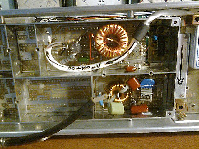

    Krok 4kHz dla KF to strasznie dużo.
    Ja bym się zastanowił nad VFO opartym o AD8950 z wyświetlaczem LCD lub LED a do BFO klasycznie 2 przeciągnięte kwarce (filtr jest 8,002?).

    Jak ze stabilnością Vfo? Można by dorobić pętlę FLL wg. kolegi Janeczka.
    Jak możesz wrzuć nagrania nasłuchu jakiejś stacji jestem ciekawy brzmienia tego odbiornika.
    Pozdrawiam i życzę dalszych sukcesów.

    Fajnie to wyszło!.
    Powodzenia w dalszej walce.
    73!

    Użył bym czegoś z zdecydowanie grubszą podstawą. KT to raczej punktowe źródło ciepła więc radiator musi je w pierwszej kolejności rozprowadzić na swojej całej powierzchni.
    Jaka moc tego PA? na oko wystarczył by radiator niewiele większy niż sama PCB. Pa pracuje dorywczo a nie ciągle.
