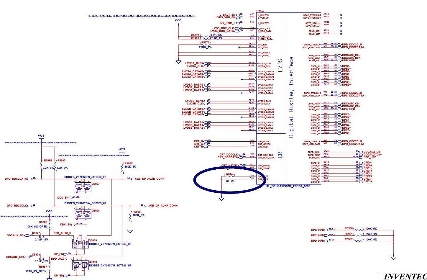

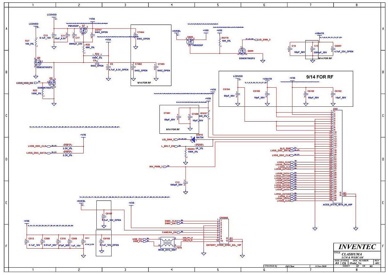

    Skoro masz tylko Intel grafika to mowa o procesorze i7- 2620M/ *lub jaki tam masz.
    lub co b.prawdopodobne PCH hub QM67
    Graphics Output : LVDS, CRT, Display Port, DVI, HDMI, SVDO
    __________
    MB: 6050A2398701 jest bez ATI
    złącze LVDS
    HP 8460p - Rozmazany obraz, kolorowe paski, zintegrowana grafika HD3000
    sterowanie z QM67 z GPU

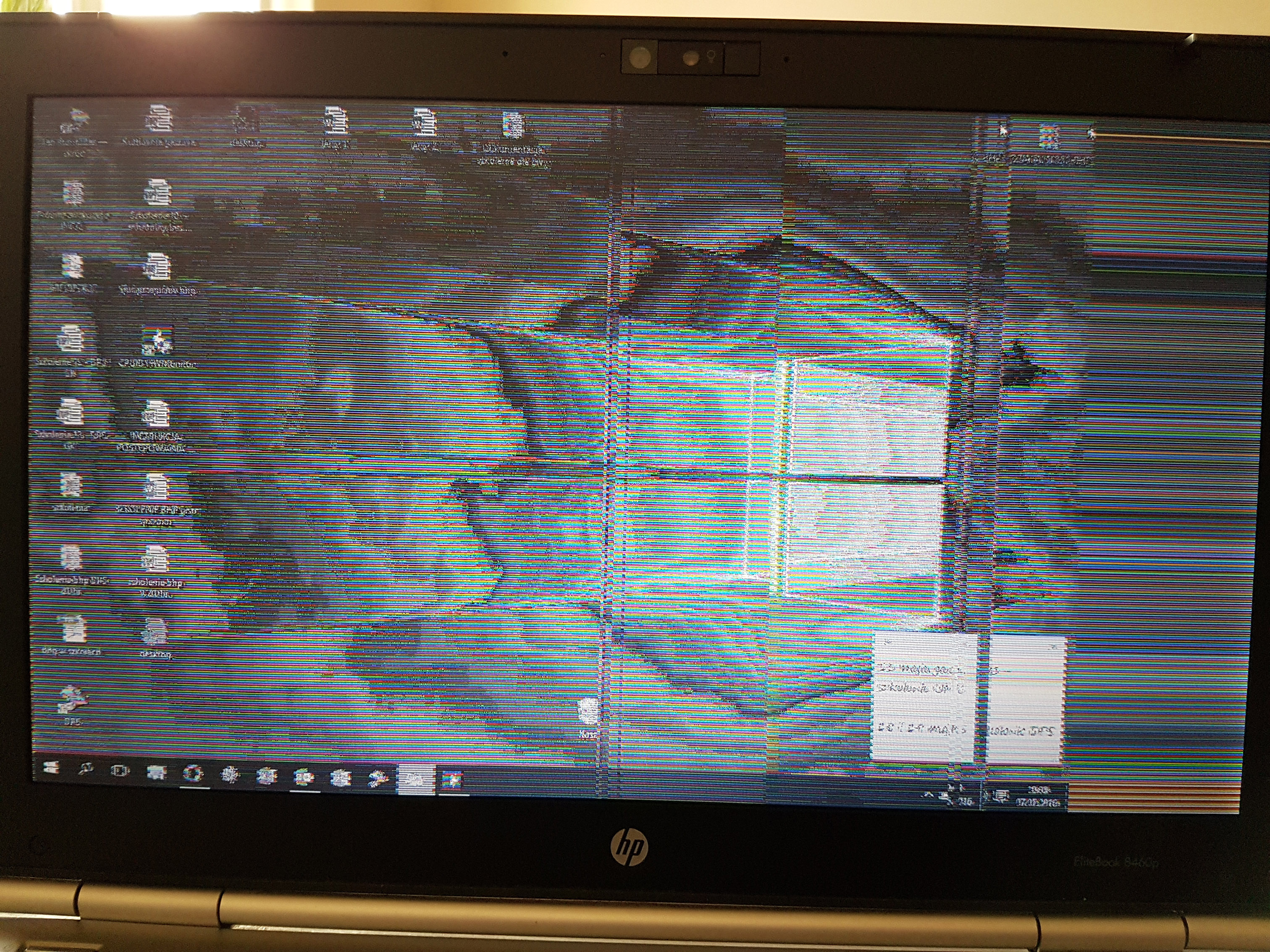

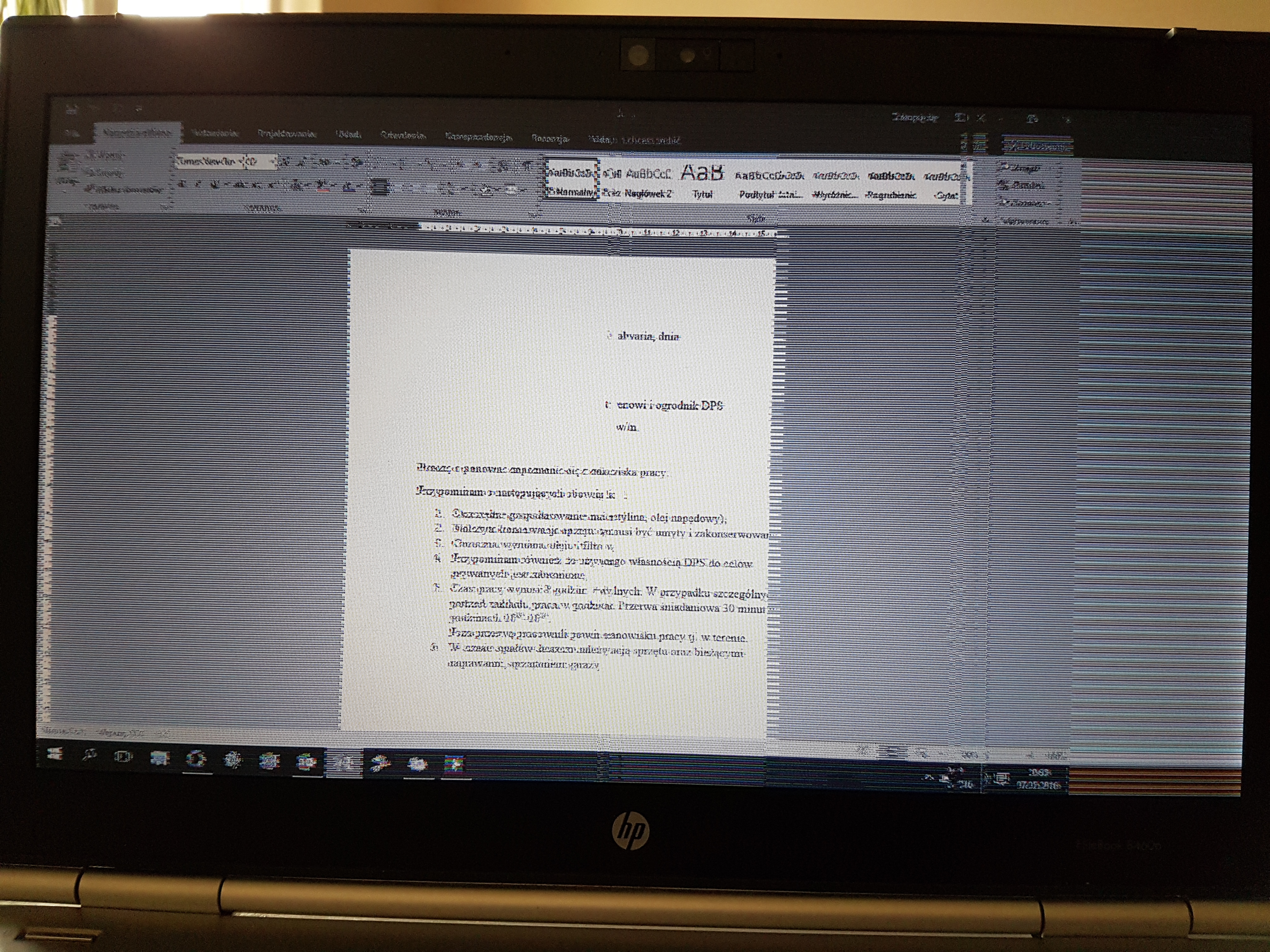

    Może fotki ułatwią diagnozę. Przez ostatnie kilkanaście godzin użytkowania wykrzaczyło się tylko raz, zdążyłem zrobić fotki i po chwili samo wróciło do normy.

    Ten prawy obrazek to raczej nie matryca!?
  • #12 15660543
    paczu
    Posty: 41
    Ocena: 10
    Nie, to gradient poświaty tapety pięknie się rozmazał.
