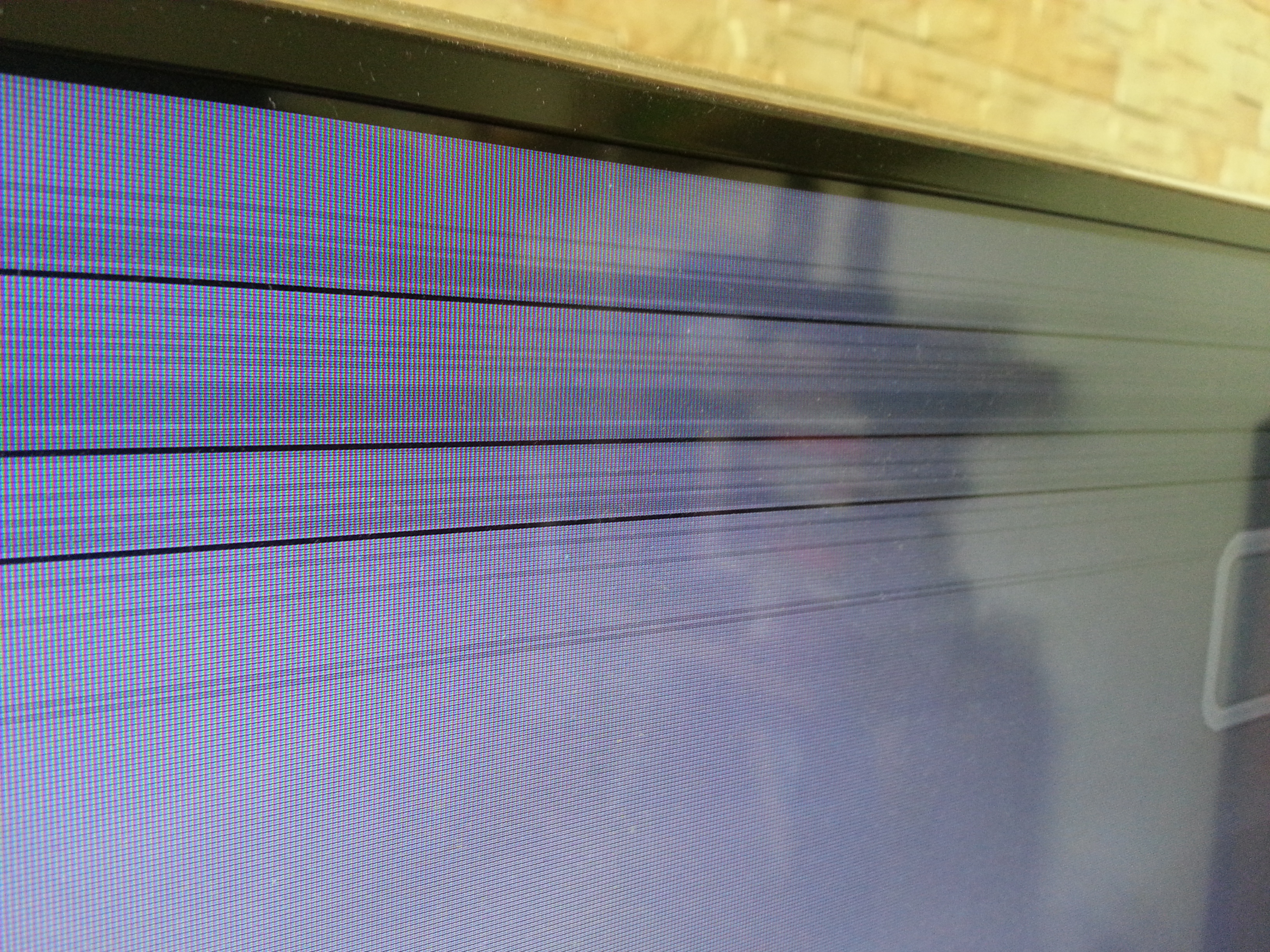

    nikogo nie zadziwię - 3 miesiące po gwarancji mój super Samsung za ciężkie pieniądze postanowił zerwać z bezawaryjnością. Najpierw pojawiła się jedna linia, gdzieś na wysokości górnej kaszety. Po dwóch miesiącach przybyła jej koleżanka, a teraz, jak widać są już 4, z tego dwie ostatnie pojawiły się w ciągu tygodnia.
    Linie nie są martwymi ciągami pikseli - odtwarzają jakby niewłaściwe dane - "żyją".
    Czy ktoś ma pomysł, co to za usterka i co można począć, poza wyrzuceniem szajsu przez okno i omijaniem szerokim łukiem telewizorów tej firmy?

    Dobre ale nie śmieszne. Niech wypowiedzą się inni ale jak dla mnie to albo nie łączy taśma T-Con matryca albo jest to zwarcie, uszkodzenie matrycy.
    Dobrych wiadomości nie mam - to może się pogłębiać.

    Niestety jest to uszkodzenie matrycy - nienaprawialne.

    Linie się mnożą... w tym tempie - za miesiąc będę miał cały ekran w paseczki. Odpowiedź samsunga na zarzut, że telewizor zepsuł się kilka miesięcy po gwarancji - proponujemy płatną naprawę, przykro nam, że nie odpowiadają panu warunki gwarancji.

    Matryca samsunga 6770 po 2,5 roku :)
