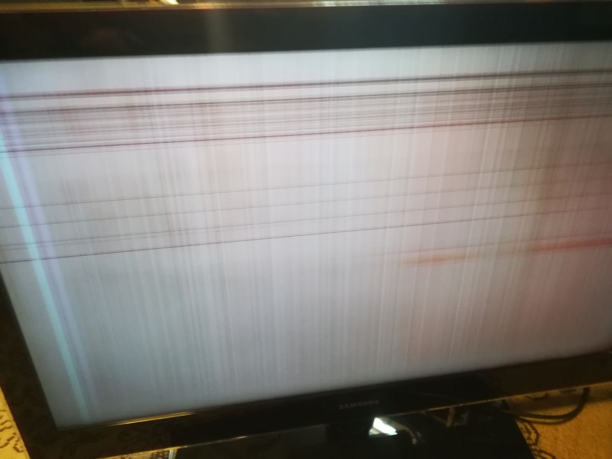

    Witam, posiadam tv Samsung - po starcie pokazują się linie pionowe i poziome na białym tle, po 3-5 sekundach jest obraz prawidłowy, czy ktoś miał podobny problem?
    Samsung LE40A856S1M - po starcie na matrycy linie pionowe i poziome Samsung LE40A856S1M - po starcie na matrycy linie pionowe i poziome

    W prawdzie mniej tych linki było bo tylko po jednej stronie kilka, ale u kolegi w takim modelu były to objawy padającej matrycy. Przy delikatnym ruszeniu matrycy palcem zanikały, albo po chwili przechodziły same. Możesz sprawdzić u Ciebie zachowanie bo może masz akurat problem z T-CON, albo kondensatorami na zasilaniu bo często wysychają w tych TV.
