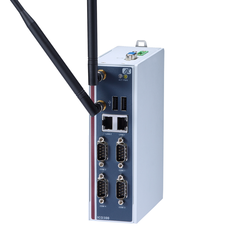

Firma Axiomtek zaprezentowała nowy, stworzony z myślą o pracy jako brama IoT, model komputera typu USFF o nazwie kodowej ICO300-MI.
Sercem modelu ICO300-MI jest układ Atom E3815 firmy Intel integrujący, taktowany częstotliwością 1,46GHz, jednordzeniowy procesor x86-64 z, taktowanym częstotliwością 400MHz procesorem graficznym Intel HD. Współczynnik TDP układu Atom E3815 wynosi 5W.
Model ICO300-MI powstał z myślą o pracy w środowisku Wind River Intelligent Device Platform XT v3.1. Na płycie głównej komputera znajdują się m.in.: pojedyncze gniazdo SO-DIMM modułu pamięci RAM typu DDR3L (maksymalnie 4GB), port SATA, złącze mini-PCIexpress (kompatybilne z mSATA) i gniazdo karty SIM. W obudowie przewidziano miejsce do intalacji pojedynczego dysku HDD/SSD w rozmiarze 2,5”.
Na przedniej ścianie obudowy komputera znajdują się: 2 porty Ethernet (RJ45), 2 porty USB 2.0 oraz 4 porty RS232/422/485. Na bocznej ścianie zlokalizowano wyjście D-Sub (VGA).
Wymiary i waga komputera wynoszą odpowiednio około: 48 x 110 x 155 mm i 1,0 kg. Urządzenie wymaga zasilania napięciem mieszczącym się w zakresie od 12 do 24 V. Typowy pobór mocy nie został podany. Dopuszczalny zakres temperatur pracy wynosi od -20 do 70 °C. Odporność na drgania wynosi 2Grms (5-500 Hz) (przy zastosowaniu pamięci Flash o odpowiedniej odporności). Obudowa komputera umożliwia montaż na szynie DIN i/lub montaż ścienny z użyciem uchwytów VESA.
