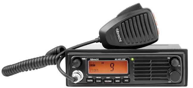

    • CB
    40 kanałów
    Pasmo 27 MHz (11 m), w Polsce 26,960-27,405 MHz
    Modulacja AM, FM, SSB oprócz emisji cyfrowych
    Antena praktycznie dowolna, bazowa, samochodowa, ręczna (w przypadku TRX ręcznych)
    Moc 4 W AM/FM, 12 W SSB
    Zdecydowanie większe gabaryty niż PMR
    Można zasilać z instalacji pokładowej (12 V) auta lub łodzi
    Zasięg teoretyczny: 0,5-80 km (zależnie od warunków oraz tzw. propagacji)

    Kanał 11 – 27,080 MHz, USB (SSB) – duży zasięg,
    Kanał 13 – 27,110 MHz, FM – komunikacja lokalna.
    Kanał 9 - 27,060(5) MHz, AM - tradycyjny kanał "ratunkowy".

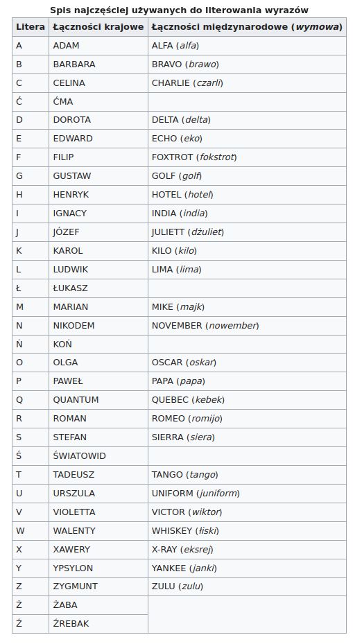

    Starajmy się mówić spokojnie i wyraźnie, warto też poprosić korespondenta o potwierdzenie poprawnego odbioru. Po nawiązaniu łączności warto również przejść na inny ustalony kanał, tak aby nie blokować kanału alarmowego.
    Pamiętać należy o kulturze wypowiedzi, każdy, kto dysponuje radiotelefonem i jest w zasięgu, może nas usłyszeć. Stosuje się tzw. KZT, Krótko Zwięźle Tematycznie.
    Przykład łączności:
    - Wywołanie awaryjne, potrzebna pomoc!
    - Zgłasza się inna stacja, ustalamy kanał i przechodzimy. Tam ustalamy szczegóły potrzebnej pomocy oraz lokalizację.
