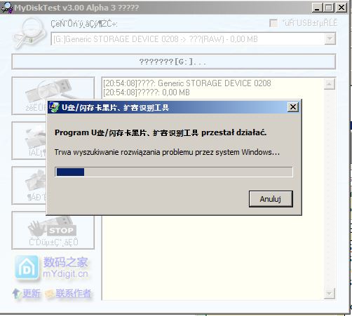

    Słuchałem muzyki na telefonie i jednocześnie korzystałem z aplikacji moje trasy
    podczas zapisu ostatniej trasy w aplikacji wyskoczył błąd:
    "nie można zapisać trasy, brak karty micdro sd"
    Muzyka się wyłączyła i od tamtej pory telefon nie widzi karty , godzinę przed awarią muzyka "tneła" i nie szła tak płynnie tak jak by były mp3 z odzysku.
    Nie zwróciłem na to uwagi bo to się stało z 2 - 3 razy.
    Próbowałem z telefonu wykryć ją aplikacjami: titanium backup, Next AppSDix, Aparted, Sd Fix Tool, Sd Tools i pod żadną nie widać tej karty.
    wyciągnąłem karte z telefonu i włożyłem do kilku różnych adapterów.
    Wykrywa komputer sam adapter czyli:
    Generic Storage Device USB Device
    Styl partycji: Główny rekord rozruchowy (MBR)
    Pojemność 0MB
    Stan: brak nośnika
    CMD.exe -> CHKDSK /F /X G:
    wypluwa: nie można otworzyć wolumin do bezpośredniego dostępu
    to samo jest z takimi programiami:
    Mini Tool Partition Wizard Home edition 8.1
    Hard Disk Low Level Format Tool (nie moge sformatować bo nie widzi nośnika)
    HP USB Storage Format Disk Tool
    ZAR X build 328
    ChipGenius_v4
    Jakiś chiński program MYDiskTest v3.00 podczas skanu tego nośnika się zawiesza:

    W domowych warunkach nie ma praktycznie szans na odzyskanie danych z karty mikroSD.
    Lab też musi być dobry aby to odzyskać dane.

    Najprawdopodobniej masz uszkodzony kontroler.
    Karta nie ma takiego oprogramowania, żeby mogło się trwale zawiesić. Kto trzyma "ważne pliki" tylko w jednym miejscu? Brak wyobraźni.

    Bez dostępu do karty i sprawdzenia rodzaju uszkodzenia, to pytanie do wróżki.
    bartek24m napisał:
    Nie chce zawozić do profesjonalnego odzyskiwania danych bo tam ceny zaczynają się od 1000 zł.
    Sprzęt do odzysku może. Kosztować nawet 25 tysięcy. Darmo go nie dają.
    Na przyszłość nauczka, co do sposobu trzymania ważnych plików.

    Normalnie karta microsd komunikuje sie z PC po USB, ale w tych kartach jest też możliwa komunikacja po SPI. Stworzyłbym mini-kontrolerek SPI (np. na ARM/AVR) i próował wysłać jakieś polecenia do karty, np. odczyt sektora, aby sprawdzić, czy coś zwraca.
