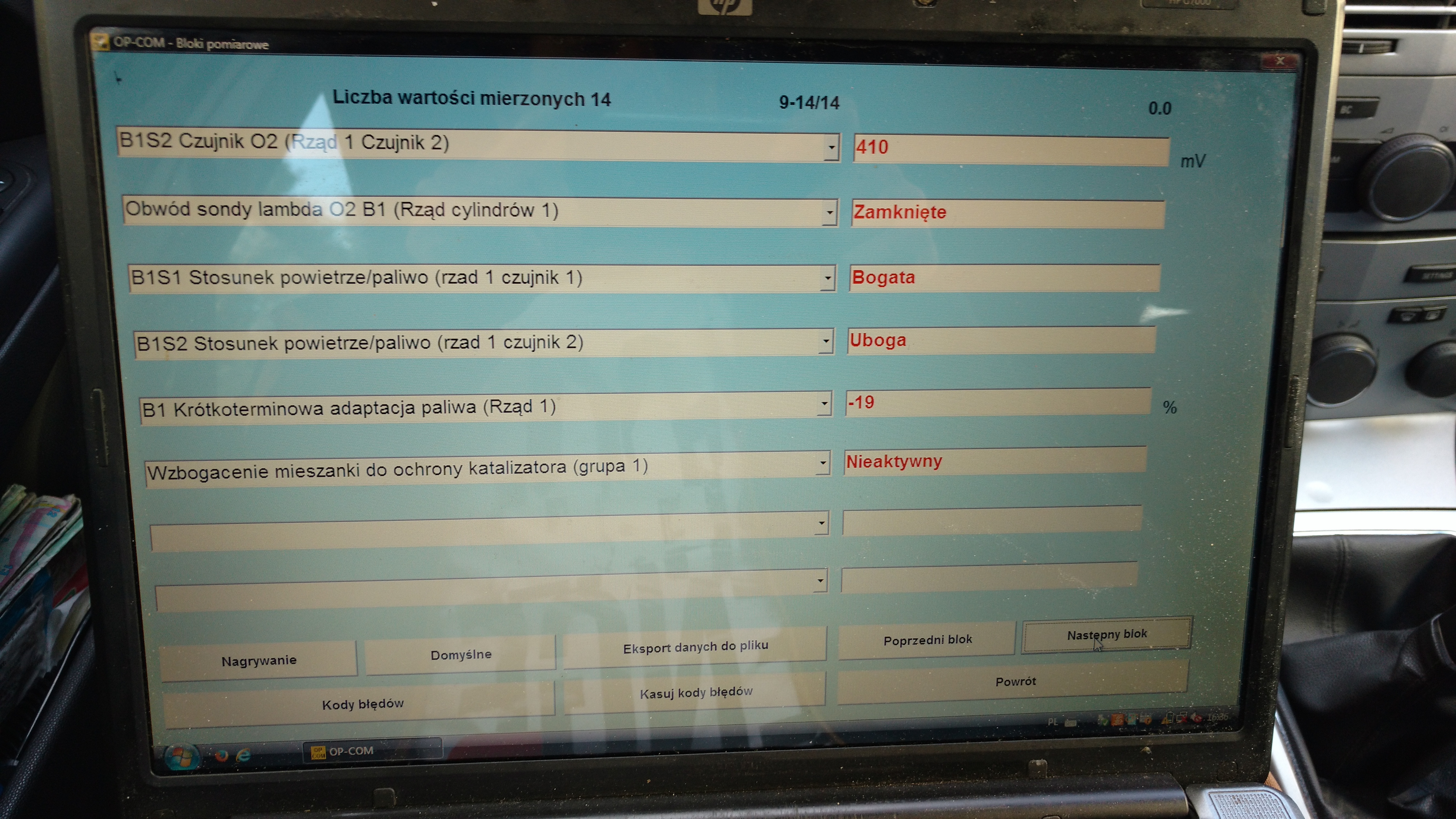

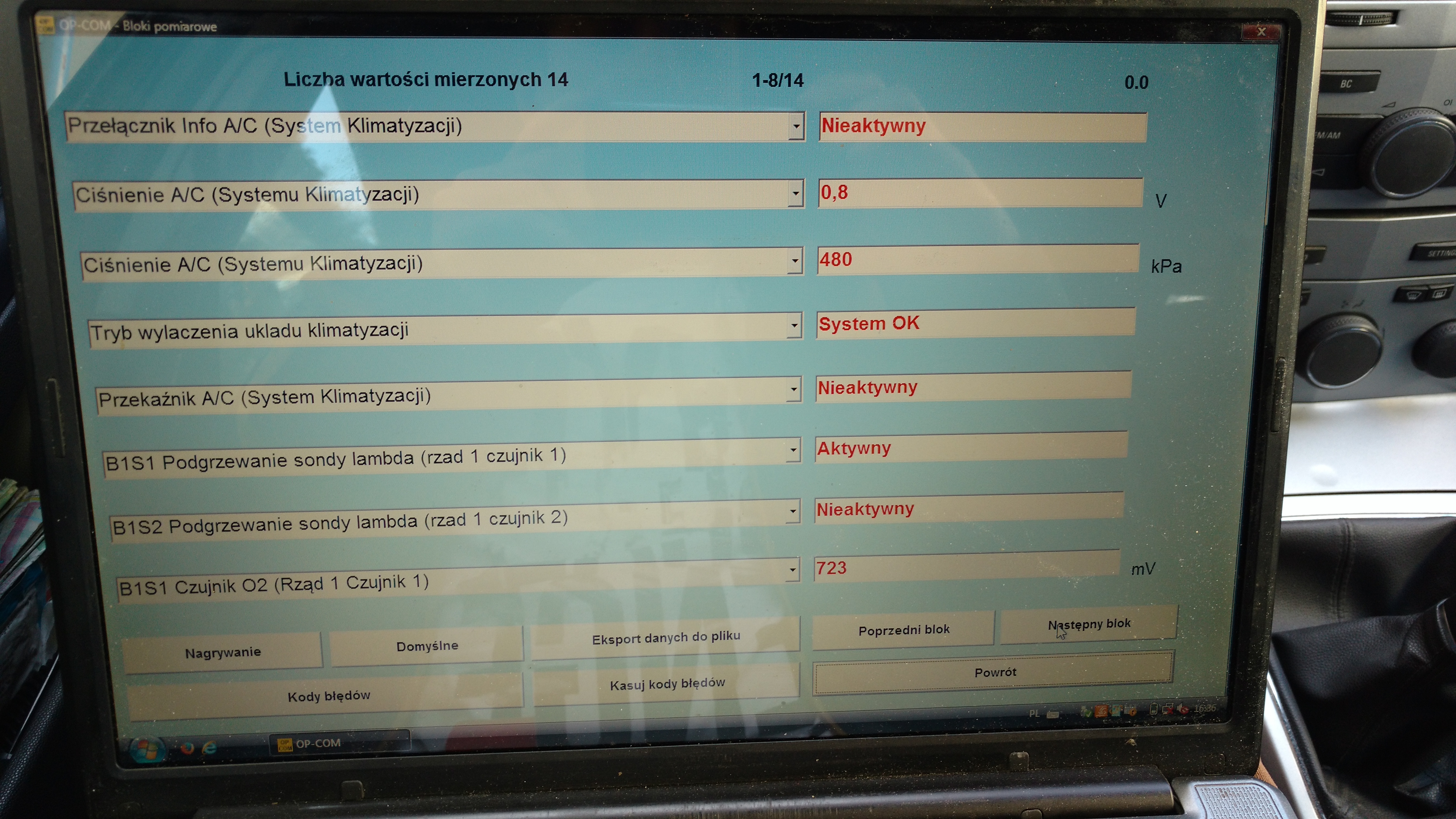

    Mam problem z sondą lambda, jak na załączonych zdjęciach z opcoma. Zdj. Z obrotów jałowych, przy dodaniu gazu na 1 sondzie zmienia się chwilowo na "uboga" oraz napięcie ciągle "faluje", natomiast 2 sonda jest jak zamrożona - żadne wartości się nie zmieniają. Oczywiście kontrolka silnika na zegarach, a po skasowaniu błędu pojawia się ponownie różnorako raz po 5km a kiedy indziej po 80km.
    Pytanie czy to raczej napewno padnięta sonda i kupić oryginał czy może sprzed wydatkiem ~300-400zl zlecić diagnozę mechanikowi?

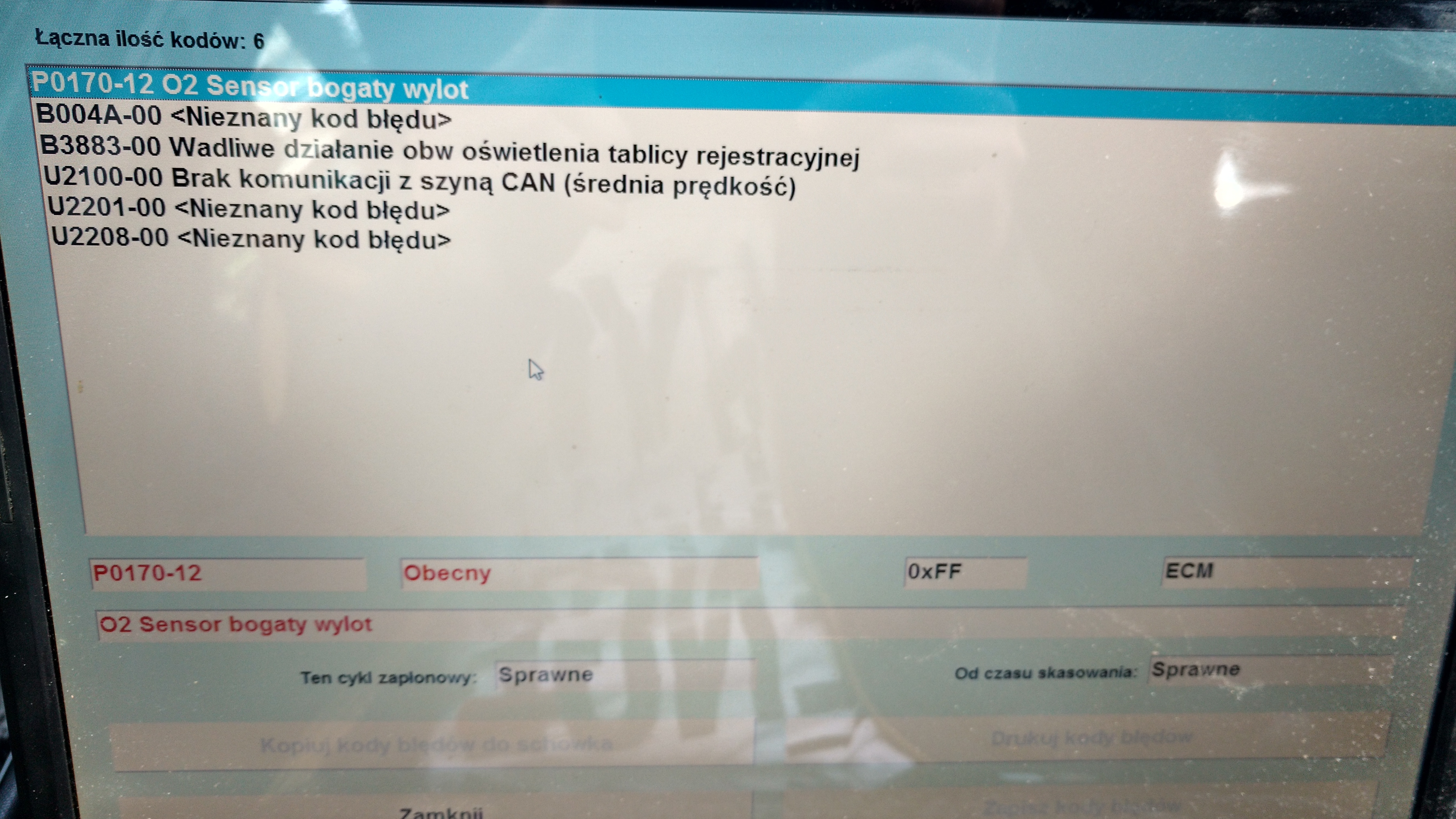

    Pierwsze odczytane błędy

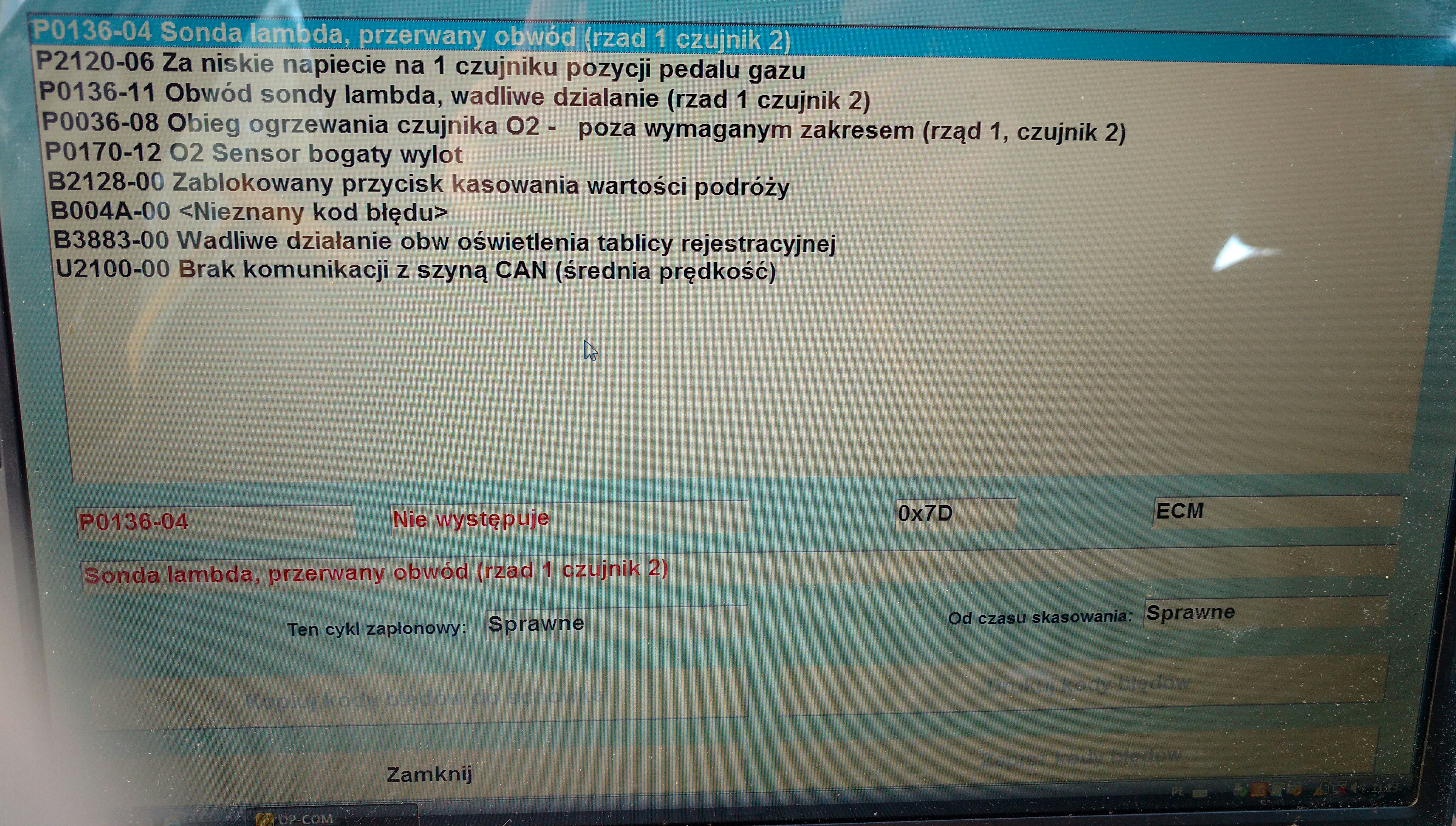

    Po skasowaniu " pierwszych" błędów następne pokazały się tylko takie (odczytane po pojawieniu się kontrolki silnika na zegarach)

    Zrób diagnozę czymś lepszym, masz trzy błędy nie znane i nie wiesz z czym masz problem.

    Rozwiązanie okazało się dość tanie, zalałem pb98 i wystarczyło "przegonić" auto na wyższych obrotach w trasie (50km) i od tamtej chwili jest spokój.
    Auto było użytkowane weekendowo na dojazdy do działki, przez kobietę która nie lubi jak silnik "wyje", więc jeździła na 2000 -2500 obr. a sonda się "zalepiła".
