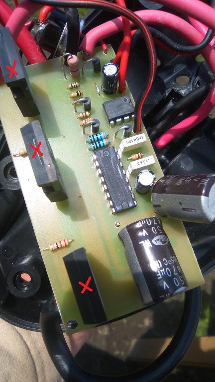

    Witam. Puosiadam silnik do łódki 55 lbs (540 w) z maximizerem (płynną regulacją obrotów). Podczas płynięcia coś zaśmierdziało i silnik stracił regulację obrotów. Pozostał tylko najwyższy bieg do przodu i najwyższy do tyłu. Po rozkręceniu zobaczyłem, że na pięciu elementach są wytarte symbole. Udało mi się odczytać jeden (sg 3524n) i drugi nie cały (mbr...). Moje pytanie brzmi to czy ktoś jest w stanie rozszyfrować pozostałe elementy, lub doradzi co trzeba wymienić albo rozszyfruje zdjęcie.

    Witam - proszę podać symbole elementów zaznaczonych na czerwono .

    Problem w tym, że symbole te zostały usunięte mechanicznie. Na jednym doczytałem tylko oznaczenie (MBR...). Jeśli wyjmę te trzy elementy i sprawdzę miernikiem to zdołam ustalić jakie mają parametry?

    Prawdopodobnie są to tranzystory MOSFETY oraz jedna DIODA .
    Proszę zamieścić fotkę płytki od strony druku , elementy proszę sprawdzić miernikiem .

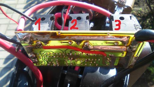

    Ścieżki na płytce. Ten element w środku trochę wygląda jakby był przypalony w środkowej części nad nóżkami.

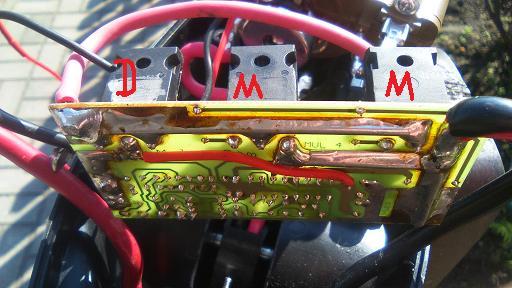

    Witam - element oznaczony D - dioda , M - mosfet . Czy ten oznaczony jako dioda ma
    oznaczenie MBR ?

    Skoro ten element środkowy wygląda podejrzanie to proszę go wylutować i sprawdzić
    miernikiem ( omomierzem na zakresie dioda ).

    Ok. Rozszyfrowałem ten element MBR 4045PT. https://www.google.pl/search?q=mbr4045pt&clie...sF5oKHRCqA3sQ_AUIBygC#imgrc=dVl8Eu2pyaosSM%3A
    Jakie mają być wyświetlone dane na mierniku?
    Podczas sprawdzania na każdej nóżce na wszystkie sposoby piszczy. Jestem zielony z elektroniki. Co to oznacza?

    To znaczy że element ma zwarcie ( jest uszkodzony ) . Radził bym sprawdzić następne
    elementy czyli 1 oraz 3 , ten co piszczy to była 2 .

    Proszę jeszcze raz napisać który element to MBR ?

    I na tym z napisem MBR ( ten nr 3 ) widać 4045PT .?

    Prosił bym o wyraźną fotkę elementu nr ;3 ,tam faktycznie sa jakieś napisy?
