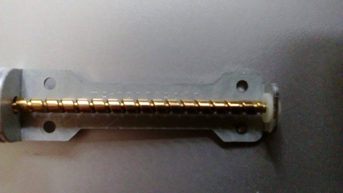

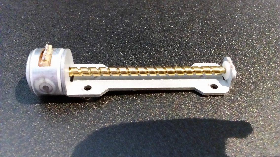

    posiadam silnik krokowy z napędu CD-ROM.

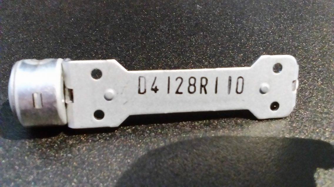

    model:
    napis z przodu (7810200082AC)
    napis z tyłu (D4128R110).
    Jak zmierzyć skok śruby w silniku krokowym CD-ROM model 7810200082AC? Jak zmierzyć skok śruby w silniku krokowym CD-ROM model 7810200082AC? Jak zmierzyć skok śruby w silniku krokowym CD-ROM model 7810200082AC?

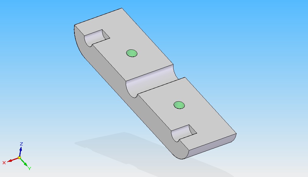

    Chciałbym zaprojektować w 3D "wózek" dla tego silnika i wydrukować go na drukarce 3D.
    Założenie jest takie, że wycięcie na środku tego wózka, ma wpasować się w śrubę, tak aby się zazębiło i po złożeniu dwóch połówek wózka, przesuwał się on do przodu i do tyłu ruchem liniowym, tak jak ma to miejsce w wysuwaniu i wsuwaniu CD-ROMu.
    W jaki sposób mógłbym zmierzyć skok tej śruby,aby również ją zamodelować i na jej podstawie zrobić identyczne wycięcie w "wózku" i wszystko ładnie poskładać?
    Niestety, nie mogę znaleźć żadnej dokumentacji odnośnie tego silnika w internecie.
  • #2 15649566
    brofran
    Poziom 41  
    Posty: 6620
    Pomógł: 648
    Ocena: 1398
    Suwmiarką , ew. nawet centymetrem ( linijką ) mierzysz odległość 10 zwojów i dzielisz przez 10 - to jest wtedy skok gwintu .
