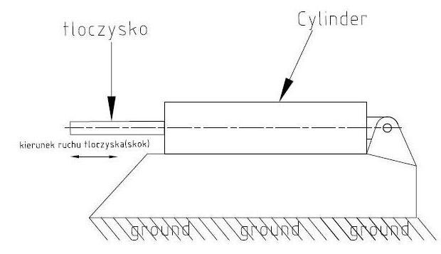

    Do wykonania mam przyrząd mierzący skok cylindra (jak na obrzku). Jakie są wasze pomysły na spryne i niedrogie oczujnikowanie?
    Jakie czujniki do pomiaru skoku cylindra? Tanie i sprytne oczujnikowanie
    ps. Jakie są czujniki mierzące przesunięcie?

    Jeżeli masz dużo kasy to zrób to na zaworze proporcjonalnym.A jeśli nie to może rezystor suwakowym,który byłby ustawiany w pozycji przez trzpień siłownika.

    Np. czujnik polozenia liniowego albo laserowy czujnik odleglosci.

    Dz. za sugestje, ale zastosuję chyba Liniowy przetwornik drogi Micropulse firmy Balluff

    Jeśli do roboty (do pracy) to LVDT
    Do zadań domowych wystarczy potencjomer liniowy zasilanie 10V.

    Wszystko zależy od skoku tłoczyska. Przy wysuwie rzędu 20-30cm dobrze działa enkoder liniowy z drukarki atramentowej (przeźroczysty pasek z prążkami + czujnik fotoelektryczny). Przy dłuższych - linka/pasek + enkoder obrotowy. Sprawdzone, dokładność ~0,1mm.

    Czy można gdziś dostać czujnik, który działał, by na takiej samej zasaadzie jak suwiamrka elektroniczny. Ewentualnie, czy jest jakikolwiek sens rozbierać suwiarkę i samemu zrobić czujnik?

    Skok od 0 do 80 mm zastosowanie profesjonalne.

    Czy można gdzieś dostać taką cewkę wraz z rdzeniem. Chodzi mi o ominięcie liczenia poszczegulnych jej parametrów.

    Najprościej (tzn nie koniecznie najtaniej) to fotokomórka z wyjściem analogowym. Mógłbyś mierzyć zmianę odległości dowolnego elementu który przesuwa się wraz z tłoczyskiem , lub po dopowiednim ustawieniu (jeżeli sie da) pozycję samego tłoczyska.

    czujnik ultradźwiękowy z wyjściem analogowym może ? telco ma coś takiego, sels chyba też i nie są to drogie pomiary, a najmniej kombinowania ;)
