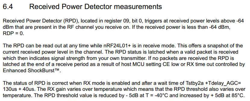

    Mam moduły NRF24l01 podłączyłem je do arduino, obsługuje je biblioteka RF24 lecz nie wiem jakiego polecenia użyć, aby na wyświetlaczu LCD wyświetlać aktualna moc sygnału.
    Znalazłem polecenie getPALevel(); lecz ta komenda pobiera aktualną moc nadajnika, a nie moc sygnału łącza radiowego.

    Ten układ nie podaje RSSI. Posiada co prawda bit RPD informujący o tym że moc sygnału odbieranego jest większa od -64dBm niemniej jego używanie jest mocno niepraktyczne.

    Wszystko jest w dokumentacji układu. Wystarczy ściągnąć, poszukać pod hasłem RPD, znaleźć rozdział 6.4 na stronie 24 i przeczytać.

    Walczę już z tym kilka godzin i nic mi nie wychodzi. Może ktoś podeśle mi linijki kodu które pomogą wyświetlić mi na LCD informacje o tym że sygnał jest większy od -64dBm.
    P.S. czy jest funkcja która zwraca do odbiornika informacje o udanej łączności.
