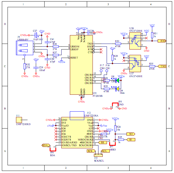

    wygryw882 napisał:
    Tutaj jest schemat
    Moduł nrf24l01 dziwne zachowanie na monitorze portu szeregowego
    To nie jest schemat elektryczny (takim posługują się elektronicy), to jakieś malowanki a'la Picasso. Przykładowy schemat
    Natomiast kod, umieszcza się w znacznikach SYNTAX.
