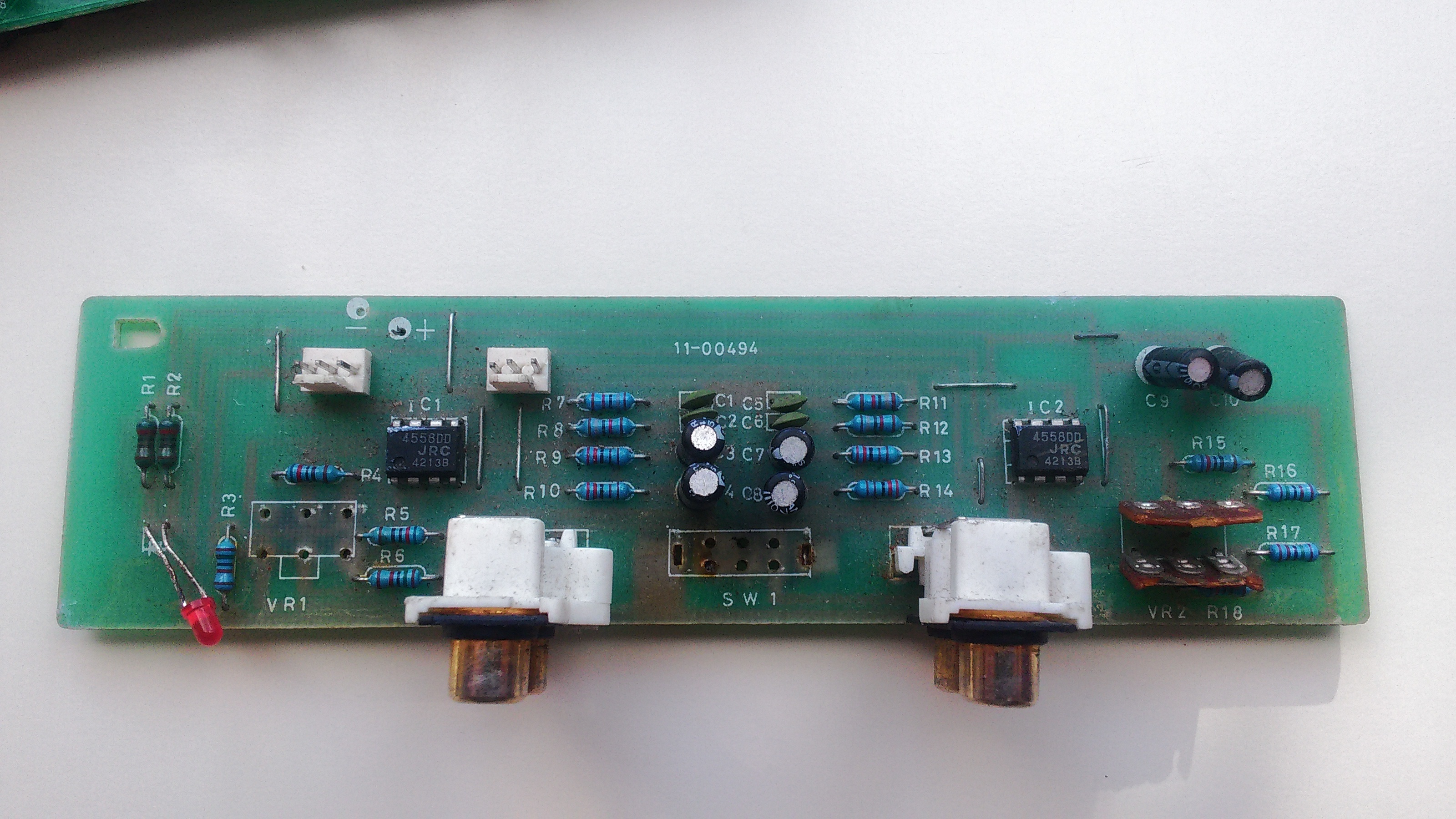

    Witam, mam uszkodzony multimetr. Po rozkręceniu zobaczyłem, że jest spalony jeden z rezystorów (tak to sie chyba fachowo nazywa). Znalazłem w domu jakąś płytkę z rezystorami. Czy któryś z tych rezystorów można wstawić do multimetru ??Z góry mówię, że jestem w tym zielony i proszę o wyrozumiałość ;).

    Czy multimetr się włącza? Rezystory mają różny opór. Żeby go wymienić, trzeba wiedzieć jaki był oryginalnie. Z tego zdjęcia nie ma szans na odczytanie kolorów pasków, nie wiem jak w rzeczywistości. Konieczne może się okazać znalezienie schematu lub drugiego takiego samego tylko sprawnego miernika by odczytać wartość tego rezystora.

    Włącza się normalnie ale nie 90% funkcji nie działa, tzn pokazuje wartości 0. A jak podłącze pod gniazdko 230v to pokazuje, że jest 14v i skacze :D. co do kolorów to widzę, że jest niebieski, czarny, czarny czarny brązowy, ale czy to możliwe żeby było tyle czarnych to nie jestem pewny.

    Paski podałeś zapewne w odwrotnej kolejności ale dają 100 * 1Ω +/-0,25%.
