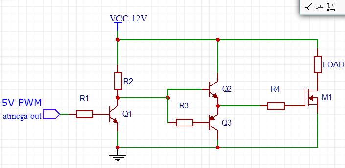

    Jak zaprojektować odpowiedni mosfet driver ?
    Celem drivera jest _szybkie_ przełaczanie mosfeta, czyli szybkie przeładowywanie ładunku na bramce mosfeta M1.
    Input - atmega OUT pin, PWM 5V
    VCC - 12V-24V.
    MOSFET M1 - non-logic - potrzebuje 10V do pełnego otwarcia
    Q1-Q3 - 500mA max Ic
    R1 - ogranicza prąd OUT pina z atmegi
    R2 - ogranicza prąd Ic Q1
    R3 - ogranicza prąd Ic Q3 (rozładowanie bramki M1) - czy nie można go usunąć ? bo R4 już ogranicza
    R4 - ogranicza prąd Ic Q2 - ładowanie bramki M1

    R3 jest rzeczywiście zbędny - chyba, że np. chcesz mieć taki sam prąd ładowania i rozładowania, bo bez R3 prąd rozładowania wyjdzie większy. A z czym problem?

    _jta_ napisał:
    A z czym problem?
    Widziałem różne schematy na sieci, i trochę poczytałem, z ciekawości pytam zanim zacznę smażyć swój elementy.
    Na razie jeszcze nic nie uruchomiłem, ale chciałbym ten driver szybki aby na mosfecie T przy 4A nie musiał montowac radiatora
    PWM freq < 1khz
    Load = grzałka
    Moje Q trazystory maja 500mA max prąd IC, w katalog pisz "Peak Ic = 1A", czy to peak odnosi się nawet do małych wartości np 1 nanosekundy ?
    Czy one nie pójdą do nieba jakby dostaly peak np 3A w czasie przeładowyania pojemności bramki M1 ?
    Nie rozumiem dlaczego, powinno być to samo, nawet jak R3 jest, to
    - przy ładowaniu bramki E1, ścieżka ładunku 12V(VCC)-Q2-R4
    - przy rozładowaniu bramki E1, ścieżka ładunku 12V(bramka)-R4-Q3-GND

    R3 jest niepotrzebny.
    Do obciążenia trzeba dołożyć szybką diodę.
    Co rozumiesz pod pojęciem szybko? Jeżeli ma być to <1kHz to jest to moim zdaniem mała częstotliwość jak na MOSFET'y i możesz mieć problem z nieprzyjemnym piszczeniem, jeżeli obciążenie będzie miało taką skłonność.
    Pik prądu 3A na tym schemacie się nie pojawi przy odpowiednim doborze rezystorów.
    Robienie własnego drivera do mosfet'a jest ciekawym zagadnieniem ale są w układy scalone dedykowane do wysterowania tranzystorami unipolarnymi :)

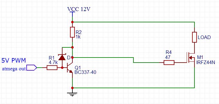

    Ciekawe, można zatem zredukować układ do
    Jak zaprojektować mosfet driver do szybkiego przełączania z atmega OUT?
    Wyłączanie M1 tak samo szybko
    Załączanie M1 będzie wolniej, bo R2+R4, a przedtem było tylko R4, zatem załączanie 10 razy dłuższe ? (R2+R4)/R4

    Dobrze byłoby najpierw określić, jaki ładunek ma przepływać przy włączaniu/wyłączaniu tranzystora, a dopiero potem projektować układ. Przykładowo, dla BUZ11, czy IRFZ44 przy napięciu zasilania sterowanego układu 48V i napięciu bramki 12V ten ładunek jest około 50nC - przy 0.5A to by trwało 0.1us.
    Philips podaje wykresy "bety" w zależności od prądu dla V_CE=1V - dla grup -25 i -40 powinno być ze 40 przy prądzie 1A, dla -16 mniej - z tym, że jest to wzmocnienie dla prądu stałego, a dla szybkich impulsów jest mniejsze, bo tranzystor nie zdąża zmieniać prądu kolektora.
    Uzyskanie czasu krótszego od 0.1us będzie wymagało sporego prądu baz Q2/Q3, czyli sporego prądu przez R2 i Q1 - tu istotna jest częstotliwość graniczna Q2/Q3. A i co do sterowania Q1 przez ATmegę miałbym wątpliwości, zwłaszcza przy większym prądzie Q1 - tu raczej by się nadał szybki przełączający, np. 2N2222, o częstotliwości granicznej ponad 250MHz, a nie jakieś BC (z założenia do niskich częstotliwości, które wzmacniają może do 150MHz).
    I może równolegle do R1 opornik z kondensatorem połączone szeregowo - to pozwoli przy wyłączaniu Q1 podać mu ujemne napięcie na bazę (to przyspiesza wyłączenie), a przy włączaniu większy prąd bazy (to przyspiesza włączenie). Można jeszcze rozważyć dodatkowy stopień wzmocnienia, bo dla szybkich impulsów wzmocnienie jest mniejsze i wygląda na to, że będzie trochę za małe na uzyskanie 0.1us.
  • #21 15659475
    Świetna uwaga, Teraz rozumiem dlaczego na necie używają 2N2222 a nie BC* do PWMa, nie brałem pod uwagę prędkości przełączania tranzystora, umknął mi ten 'szczegół'.
    W wersji z wtórnikiem czym zastąpic BC327-40 PNP ?

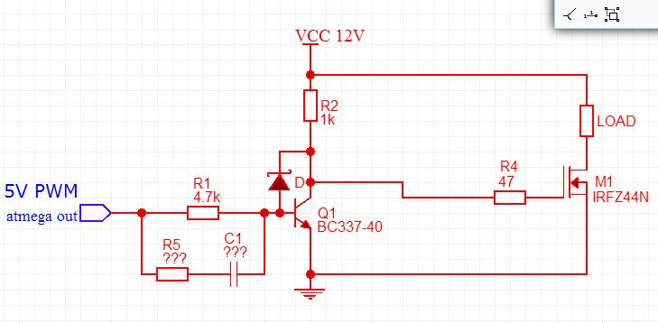

    Ale to będzie zwarcie dla pinu OUT atmegi, atmega ma limity na max I na pinie out.
    Nie będzie zwarcie, bo ten dodatkowy opornik będzie ograniczał prąd.
    W układzie z #19 mały prąd ATmegi nie zapewni szybkiego włączania Q1 - spodziewam się, że rozładowanie bramki M1 potrwa około mikrosekundy.
    Wolne włączanie i szybkie wyłączanie ma sens przy obciążeniu indukcyjnym z diodą - przy wyłączaniu prąd generowany przez indukcyjność przejmuje dioda, a przy włączaniu indukcyjność ogranicza prąd, więc włączanie może być wolniejsze (pod warunkiem, że prąd diody zdążył zaniknąć).
    Jakie wartości C1,R5 ?

    C1 może wystarczy ze 2nF, ale nieco większy też może być; R5 - taki, żeby ograniczyć prąd do wartości dopuszczalnej dla ATmegi. Włączanie M1 pewnie będzie trwało ponad 3us - popatrz na wykres 6 noty katalogowej IRFZ44, tam jest taki odcinek prawie poziomy - to głównie w tym zakresie on się włącza, przez R2 płynie wtedy 6mA, a musi przepłynąć typowo prawie 20nC (może być do 25nC, czyli ponad 4us).

    Rozumiem, wracam do schematu push-pull,
    na razie bez diody schottky i na BC3* tranzystorach, jak mosfet będzie się grzał to będę dalej główkował jak przyśpieszyć przełączanie.
