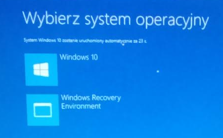

    Inną sytuacją (inne stanowisko) jest (każdorazowo przy starcie) wyświetlanie się ekranu wyboru systemu:
    Windows 10 - Jak wyłączyć okno automatyczna naprawa oraz wybór systemu?
    Oczywiście nie jestem zainteresowany wyborem opcji Windows Recovery Environment, w związku z czym ten ekran nie jest mi do niczego potrzebny.
    Docelowe pytanie nr 2 - czy ktoś wie, w jaki sposób trwale / siłowo wyłączyć ekran wyboru systemu? Jak uniemożliwić systemowi jego wyświetlanie?

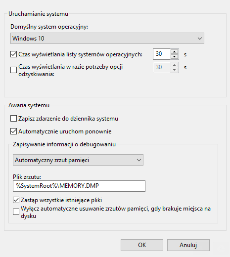

    Właściwości systemu -> Zaawansowane -> Uruchamianie i odzyskiwanie.
    Jaki system ustawiony i czas wyświetlania systemu?

    Ustawienia niby standardowe:
    Pytanie dlaczego tan ekran w ogóle się włącza przy starcie (na innych maszynach się on nie pojawia).

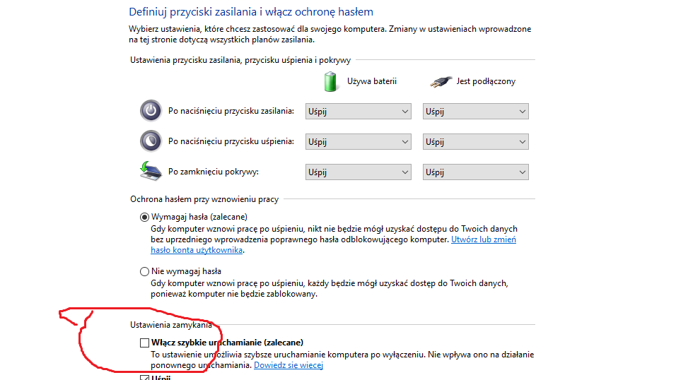

    W win10 wprowadzono nowy mechanizm przyspieszania rozruchu, który działa w jakiś pokrętny sposób z pomijaniem pewnych ustawień rejestru.
    Walczyłem długo z uruchamianiem laptopa z aktywnym NumLockiem - nie dało się tego zrobić bez wyłączenia tego "przyspieszacza".
    Ja straciłem 5 s przyspieszenia, ale mam ustawienia NumLocka tak jak chciałem.
    Być może tworzony jest w tym mechanizmie jakiś cache ustawień, w którym utkwiło to Twoje "widmo". Wyłącz, sprawdź, a potem jak będzie dobrze działać to można włączyć z powrotem. :D
