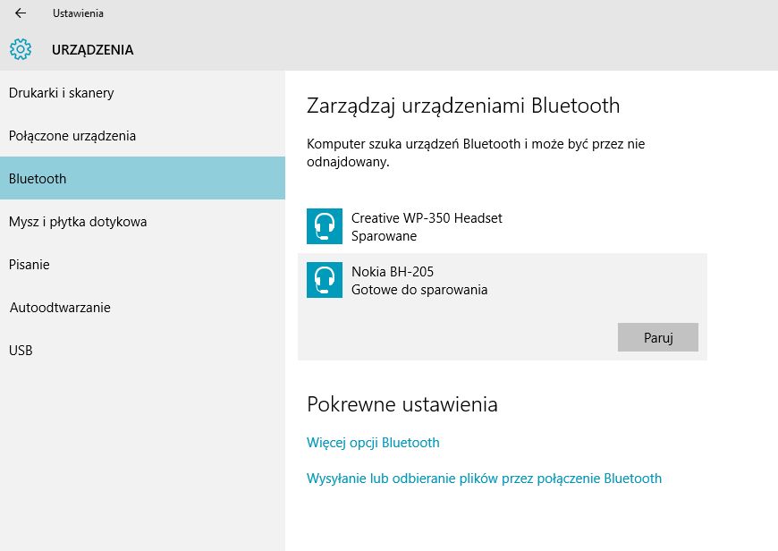

    Czy może mi ktoś powiedzieć czemu niemogę połączyć słuchawki blutooch z moim laptopem Lenovo G570 mam widows 10 a słuchawka Nokia BH 104 ?
    Dziękuję .

    Zobacz w Menadżer urządzeń czy masz tam Bluetooth.
    Lenovo G570 z Windows 10 - brak połączenia z słuchawką Bluetooth Nokia BH 104
    Jak będzie, to klikasz Start -> Ustawienia
    Wchodzisz w Urządzenia i po lewej stronie będzie Bluetooth. Komputer powinien szukać urządzeń bluetooth, wciskasz dłużej przycisk chyba power tak aby migała niebieska dioda w słuchawce i komputer powinien znaleźć słuchawkę.
    Sprawdziłem przed chwilą na słuchawce Nokia BH-205.
    Trzeba równocześnie wcisnąć volume up i down (regulacja głośności) i zacznie migać na przemian dioda czerwona i niebieska i wtedy Windows 10 wykrywa słuchawkę
    Klikamy paruj i czekamy, aż się sparuje, jakby chciał PIn wpisujesz 0000 (cztery zera).

    Tak próbowałem już zrobić i nie działa blutooch mam bo telefon znajduje a słuchawki nie !

    Zobacz czy telefon sparuje się ze słuchawką.
    Czasem trzeba kilka razy próbować włączając słuchawkę, aby była w trybie wykrywania (na przemian miga czerwona i niebieska dioda).
    Jak wykryje na dole po prawej wyskakuje okienko i trzeba szybko w nie kliknąć.
    Możesz jeszcze spróbować ściągnąć najnowsze sterowniki Broadcom Bluetooth -> Link
    Zobacz ten film -> Link
    W ostateczności można spróbować z płatnym programem Bluesolei -> Link
