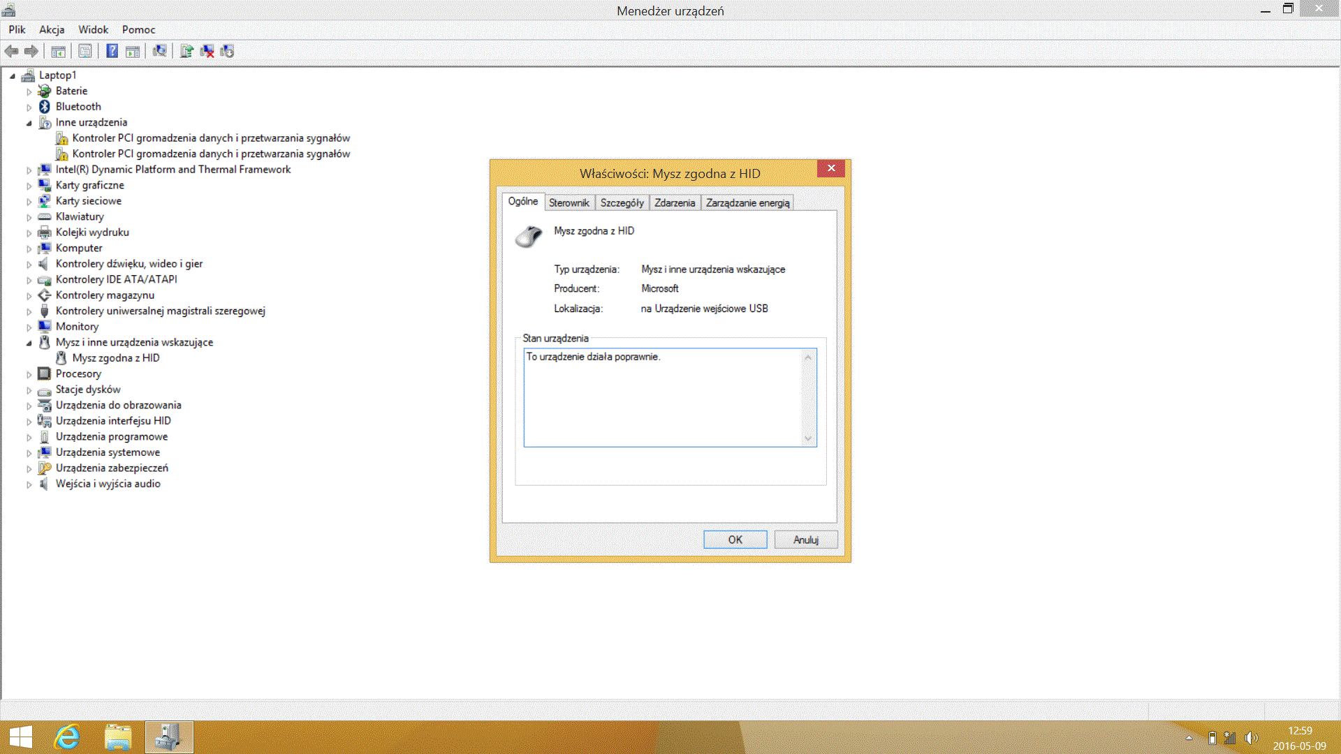

    Asus K501UX - Nie da się zainstalować sterowników smart gesture
    Kiedy właśnie nie widać go w menadżerze... Widzę tylko moja mysz USB

    dt1
    Admin grupy komputery
    Posty: 48271
    Pomógł: 7319
    Ocena: 8300
    Zainstaluj sterowniki chipsetu oraz zajmij się na początek pozostałymi dwoma niezainstalowanymi jeszcze urządzeniami (chociaż one pewnie z TP nie będą miały nic wspólnego).
  • #7 15661126
    Żarówka128
    Posty: 31
    Ocena: 5
    Sterowniki do chpisetu zainstalowałem wcześniej, znikło przy okazji kilka problemów ze sterownikami w menadżerze, a tych 2 urządzeń PCI nie jestem w stanie określić, bo zainstalowałem już chyba wszystkie sterowniki ze strony asusa. Czy touchpad może mieć coś wspólnego z tym PCI ?
