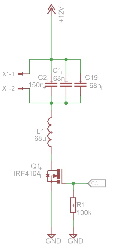

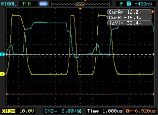

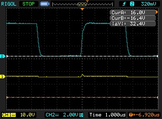

    Tranzystor n-mos pracujący w układzie klucza z częstotliwością 142 Khz zgodnie z poniższym schematem nie załącza się poprawnie. Załączam oscylogramy.
    Niebieska linia to kształt napięcia na bazie a żółta to kształt napięcia na drenie.
    Jak widać napięcie na bazie po podłączeniu zasilania polaryzuje się ujemnie i tranzystor się zatka. Macie jakieś sprawdzone sposoby na rozwiązanie problemu?
    Schemat:

    Bez obciążenia.

    Z obciążeniem.
    Widać że mas tam obwód rezonansowy i stąd spadek napięcia na drenie chwilę po wyłaczeniu tranzystora, przez pojemność Cgd płynie prąd i stąd napiecie ujemne, ale na stan włączenia tranzystora to nie wpływa (co najwyżej może spowodować latch-up drivera).
    Gdy napiecie na drenie spada poniżej zera płynie prąd przez diodę pasożytniczą w tranzystorze, tego prądu w takim układzie nie da sie łatwo przerwać, trzeba by dodać kolejną diodę.
    Jakiego drivera używasz?
    P.S. Po połozeniu miller plateau widzę że napięcie na bramce w stanie wysokim trochę za niskie.

    Driverem jest atmel.
    Mam rozumieć mikrokontroler AVR? Atmel produkuje wiele układów.
    Widać po długim miller plateau żę ma za kiepska wydajność prądową i za niskie napięcie dla tego MOSFETa, ale nie w tym leży twój problem.
    Nie zrozumiałeś działania twojego układu!
    To obwód rezonansowy jest przyczyną wszelkich "dziwnych" zjawisk w tym układzie wstaw zamiast niego rezystor to się przekonasz.

    AR2DI2 napisał:
    Zastanawiam się czy jest jakaś szansa na poprawę sytuacji (zmiana schematu, komponentów). Problemem jest też grzanie tranzystora w takim układzie.
    Ale na czym ta poprawa miała by polegać, jakbyś dostroił częstotliwość (chyba) nie było by problemu, pewności nie mam bo nie określiłeś precyzyjnie co ci nie odpowiada, a ujemne napięcie na bramce napisałem z czego wynika.
    Może lepiej opisz co chcesz zrobić, jak to ma działać, co podłaczasz pod X1-1 i X1-2
