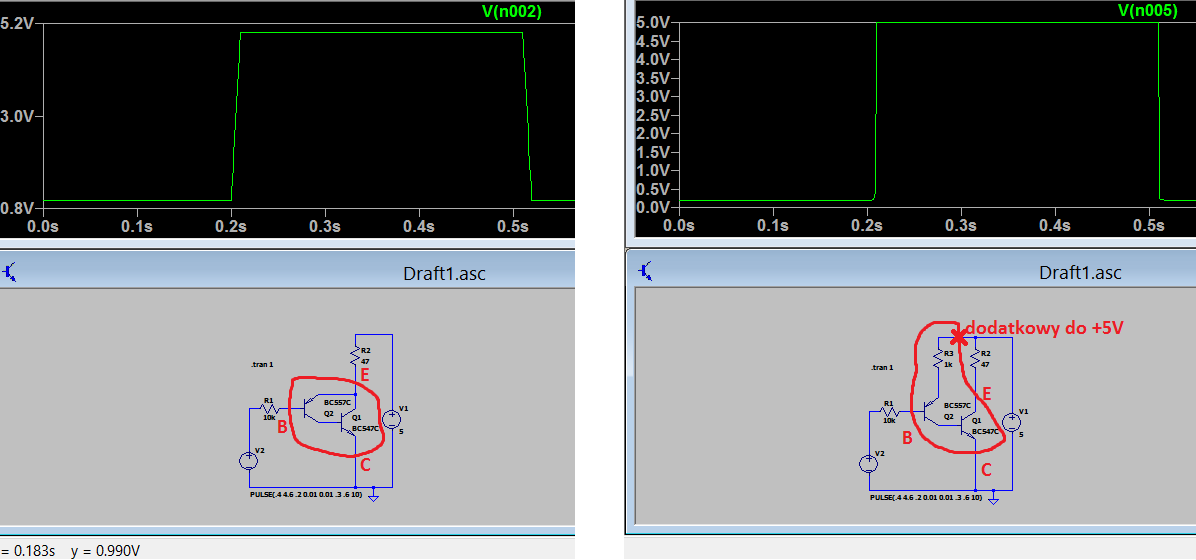

    Jeśli masz miejsce, by zamiast pojedynczego tranzystora wstawić większą konstrukcję, choćby na pająka, możesz spróbować jednej z tych:
    Porównanie układów tranzystorowych: Sziklai-ego i alternatywny z rezystorem.
    Po lewej układ Sziklai-ego. Powinien zapewnić trochę wyższe napięcie na przekaźniku. Ma 3 końcówki, więc nic nie trzeba przerabiać, ani dorabiać.
    Jeśli natomiast nie zda egzaminu, pozostanie dodać jedną końcówkę (rezystora) i połączyć ją z plusem zasilania (układ po prawej).
    Być może, uda się znaleźć jakiś nieodległy punkt na płytce, gdzie występuje to napięcie i obejść się bez wspomnianego kynaru, wykorzystując jedynie długie doprowadzenia rezystora. Wystarczy wówczas wsadzić go do rurki izolacyjnej - np. termokurczliwej.
    Jeśli wystąpią problemy z wyłączaniem przekaźnika, do "pająka" trzeba będzie dodać rezystor (kilkanaście, kilkadziesiąt kiloom) między bazę i emiter npn-a.

    Niestety żadna z tych konstrukcji nie zapewni poprawnego działania. Ta z lewej będzie działać podobnie jak sam tranzystor PNP; ta z prawej, jeśli będzie sterowana z wyjścia TTL, a ono będzie miało jakieś obciążenie do masy, nie będzie wyłączać tranzystora PNP - gwarantowany poziom wysoki TTL, to 2,4 V, a typowy 3,5 V bez obciążenia- w układzie po prawej stronie zostaje 1,4 V między emiterem, a bazą PNP...
    Można pomyśleć o rozwiązaniu z kondensatorem między wyjściem TTL a bazą PNP - żeby po zmianie stanu na niski uzyskiwać przez ułamek sekundy ujemne napięcie na bazie PNP i większy prąd cewki - po włączeniu przekaźnika podtrzymanie włączenia wymaga już znacznie niższego napięcia i prądu cewki.

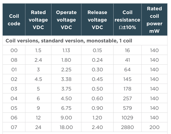

    Ktoś zadał słuszne poniekąd pytanie, czy to działało w latach 90. I mam wątpliwości. Mieliśmy sporo reklamacji i niewyjaśnionych do dzisiaj problemów. Ja je teraz wyjaśniłem i chwyciłem się za głowę. To jest zresztą całkiem ciekawe. To są przekaźniki z 2 kontaktami. Okazuje się, że przy zbyt niskim napięciu przekaźnik włącza się częściowo po jednej stronie, a po drugiej stronie nie włącza się zupełnie. Siła cewki jest zbyt mała, aby kontakt który „naciska pierwszy” mógł się ugiąć i to powoduje, ze drugi kontakt jest zawieszony „pomiędzy” kontaktami. To bardzo interesujące zachowanie pojawia się właśnie przy około 70% napięcia nominalnego.
    Jednak widzę, że tego nie da się łatwo naprawić. MOSFET nie zadziała, bo nie ma prawa w tej konfiguracji. PNP ma zasadniczą wadę w postaci napięcia złącza emitera do bazy i nie da się tego przeskoczyć. Napięcia nie da się podnieść, bo napięcie jest podawane zewnętrznie, jest regulowane przez układy poza tą płytką i jedyne, co można chyba zrobić, to zmienić przekaźniki.
    Ale kolejny poziom napięcia przekaźników jest 3,3 V i to z kolei jest ryzykowne, bo 4 V to nie 3,3 V. Wszystko jest źle. Dlatego zapytałem o Wasze opinie. Zaczynam się zastanawiać, czy tego wszystkiego nie przeprojektować. Zastanawiam się też, czy nie zamówić tych przekaźników w wersji 4 V. W takiej sytuacji będzie pewnie MOQ. Ciekawe, ile będą chcieli za te usługę.

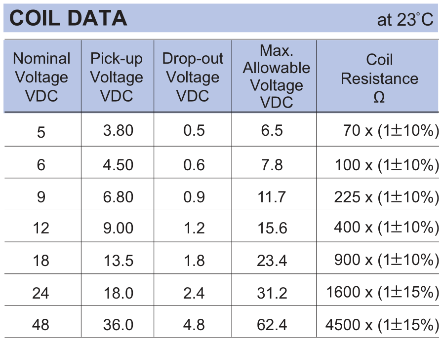

    Przekaźnik ma w dokumentacji podany zakres napięć, w jakim będzie pracował poprawnie. Górną wartość ogranicza wytrzymałość termiczna, zależy od warunków otoczenia. Minimalne napięcie, przy którym producent gwarantuje załączenie, też jest różne dla różnych przekaźników "5 V". Istnieją też przekaźniki nominalnie na 4,5 V.
    Tabela danych cewki przy 23°C z wartościami napięcia nominalnego, załączenia, wyłączenia, maksymalnego dopuszczalnego oraz rezystancją cewki.
    Tabela z danymi technicznymi przekaźników jednocoilowych monostabilnych.
    Dla przekaźnika 3 V można celowo zastosować tranzystor Darlingtona, na którym spadek napięcia będzie większy.
