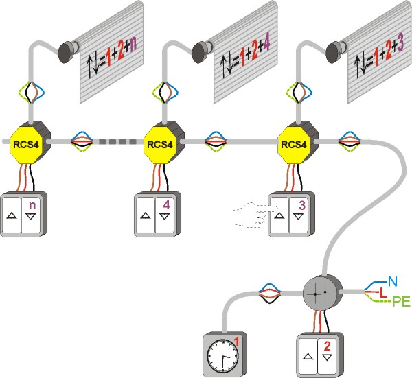

    Witam. Podpowiedzcie czy prawidłowo wykonuje instalacje elektryczną pod rolety zewnętrzne?
    Dom parterowy z poddaszem użytkowym. Na dole i na poddaszu osobne rozdzielnie elektryczne. Czy od rozdzielni przewodem 3*2,5 np. do holu gdzie będzie sterowanie roletami a stamtąd do rozdzielni do każdego okna przewodem 4*1,5??? Tak samo na poddaszu

    Między sterownikami rolet musi mieć kolega przewód 5 żyłowy a do silników 4 żyłowy.
    \edit
    Tu masz ładnie wszystko opisane
    Link

    Dzięki za info. A powiedz czy 4 przewody i dodatkowo 5 przewodów?
    Nie wiem czy dobrze myślę. Proszę o podpowiedź.
    Sterownik chciałbym jeden na poddasze a drugi na parterze

    Kolego nie czytałeś chyba tego co podesłałem. Na rysunkach masz wszystko wyjaśnione.
