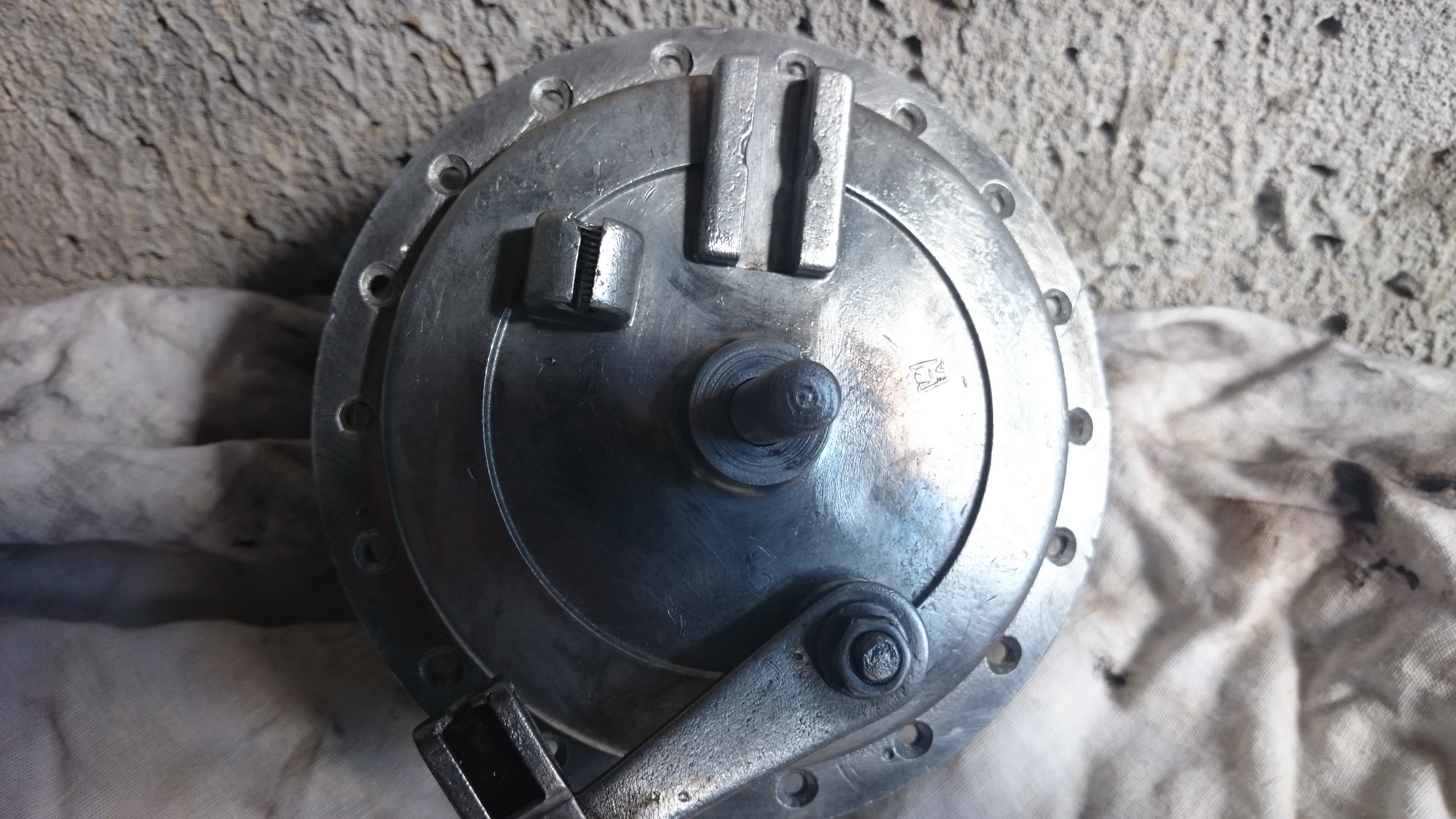

    Mam pytanko apropo kol, moje stare do niczego sie nie nadają. Rozebrałem je, wyjąłem tylko piasty,szprychy obręcze na złom. Piasty wyczyściłem sczotkami na błysk i prysnąłem lakierem bezbarwnym.Obręcze i szprychy zamowilem nowe. Powiedzcie mi proszę, jak złożyć z powrotem te piasty z ośkami ? Na tyle mam łożyska 6201-z ( ja zamowilem 6203 rs- coś takiego więc to nie bedzie pasowalo co nie ? musze jutro kupic 6201. A na przodzie mam zwykle kulki osadzane na smarze wiec jako ze oske mam prostą to wyczyściłem je nalozylem nowy smar i zlozylem ale nie wiem czy dobrze. Powiedzcie jak zlozyc poprawnie oske na przod i tyl, czy te lozyska na tyl trzeba jakos zakladac na kleju czy jak ?

    Ośkę przednią składasz dokładnie jak w rowerze (z tego co widzę). Bezpośrednio po skręceniu jej powinna obracać się z delikatnym oporem.
    W tylnej ośce, łożyska są wciskane w piastę, najlepiej zrobić to na dużym imadle. Żadnych klejów nie trzeba.

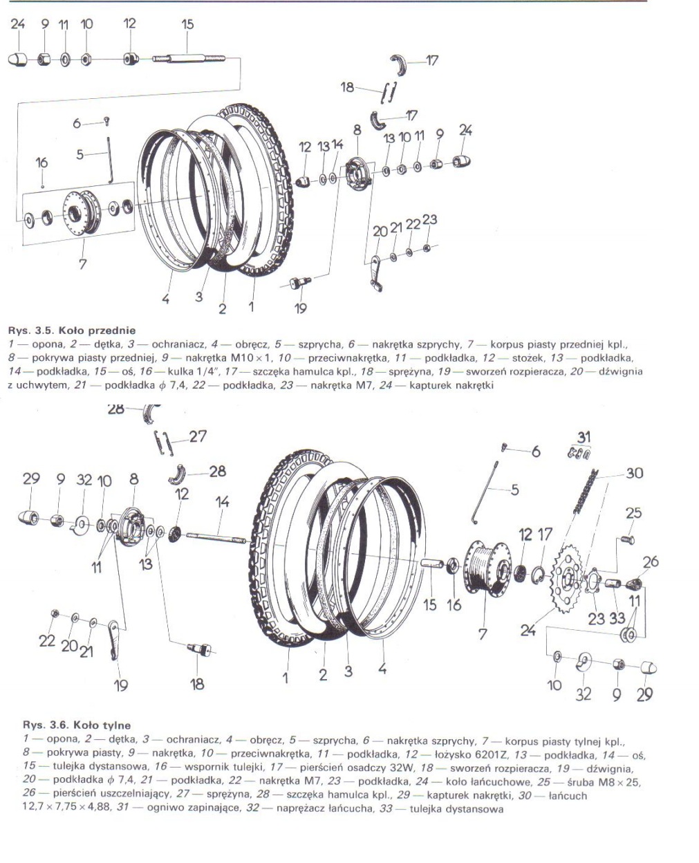

    Ale czy mial bys moze taki schemat gdzie konkretnie ida konusy,sruby,podkladki bo jest ich troche a nie pamietam gdzie co i jak i nie wiem czy przod dobrze zlozylem. Gdyby ktos mial schemat co po kolei to bylo by fajnie przod i tyl. A te lozyska na tyl to poprostu nabic delikatnie na oske, wlozyc w piaste i dopiero potem nabijac 2 lozysko przez jakas tulejke i wystarczy ? Nie chce tebo rozwalic czy cos ? Widze ze w piasce tu gdzie sa lozyska w tylnim kole jest mocno zcharowane jak by specjalnie to jest chyba zeby wlasnie lozysko dobrze siedzialo bez kleju wlasnie tak ?

    po internecie krąży taka żółta książka "romet - obsługa i naprawa" (albo bardzo podobnie). Jest tam dokładny schemat koła "ogólnorometowego" (że to tak nazwę). Najprawdopodobniej takie masz w kadecie, zresztą - sam poznasz :)
    Tutaj zapodaję ci te 2 schematy, ale mogę ci całą książeczkę podesłać na mail :)

    No dzieki za schemat, cos tam sie chyba rozni jakies podkladki mam a jakis moze nie ale niby to samo:) Tylko z przodu mam jeszcze slimaka i nie wiem w ktore miejsce go dac i czy dawac jakas podkladke pod niego czy na niego nie wiem.
    Teraz pytanie jak z przodu mam kulki lozyska 1/4cala i zlozylem je z powrotem to jest sens je wymieniac na inne czy moga zostac ? Ogolnie piasta na nich ladnie chodzi dopiero po zalozeniu dekielka lekko trze i jak slimak zaloze no to nie chodzi to perfekcyjnie bo lekko przyciera albo o dekielek albo szczeki.

    Generalnie pod ślimaka się nie daje podkładek. Ślimak dajesz nie od strony hamulca tylko z drugiej :) .
    Jeśli kulki są całe ich średnica wszędzie jest taka sama, to mogą zostać. Zwykle to raczej bieżnie się wycierają. Pamiętaj że dekiel może ci lekko trzeć jeśli nie jest koło wstawione w widełki. Po wkręceniu koła nie ma prawa nic trzeć.

    Tak to są zupełnie inne łożyska różniące się wymiarami :(
    6201 ma wymiary 12x32x10mm
    a 6203 17x40x12mm więc zupełnie inne.
