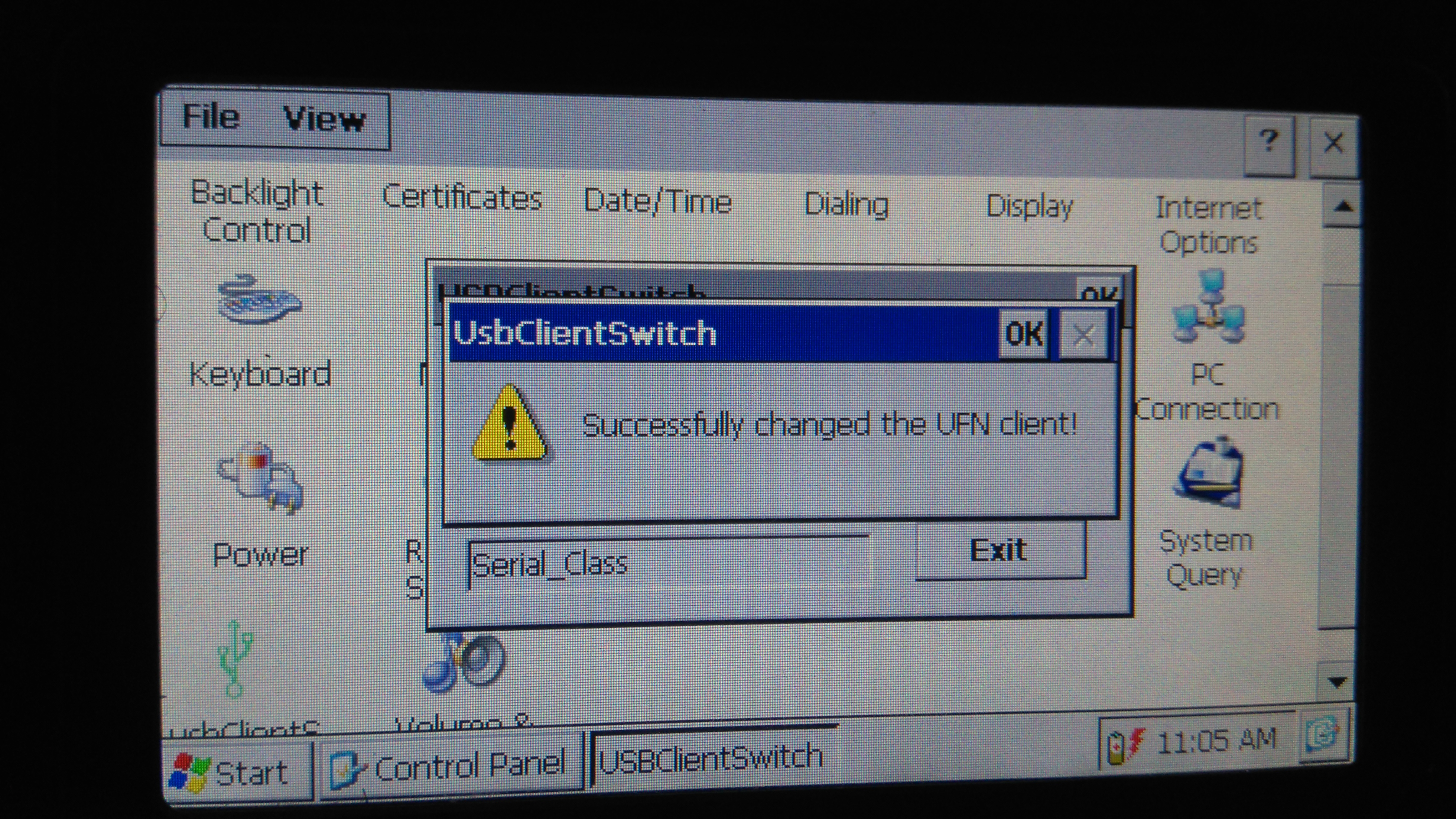

    Posiadam nawigację Gocvlever 5055+. Pierwszy problem pojawił się bo zawieszała się na ekranie powitalnym Goclever. Resety nic nie pomagały. Po podłączeniu do komputera nie jest ona widoczna, tylko pojawia się komunikat, że nie rozpoznano urządzenia. Pobrałem Firmware Link z tego chomika. Proces przebiegł prawidłowo. Wykonałem kalibrację 5 razy i pojawił się WinCE 6.0 Tutaj jest problem bo się zawiesza lub gdy wcisnę np. przycisk start to menu pojawi się dopiero po 2 minutach.
    Co może być powodem? Jest ktoś wstanie mi pomóc?

    Udało się wgrać firmware, ale uruchamia się teraz WinCe 6.0. Jak mam teraz zrobić, aby uruchomił się mój pulpit? Jak wrzucę jakiś plik na pulpit to po ponownym uruchomieniu nawi pliku niema. Pliki, które działają:
    Goclever 5055+ - Zawieszona nawigacja, po wgraniu firmware bardzo wolno działa Goclever 5055+ - Zawieszona nawigacja, po wgraniu firmware bardzo wolno działa
    Dodam, że nie mogę się dostać do nawigacji do pamięci wbudowanej. Pojawia się komunikat urządzenie nie zostało rozpoznane.

    W panelu sterowania zakładka "PC Connection", change i sprawdź inne opcje o ile są. Z autostartem możesz próbować tak, dowolny edytor rejestru a potem: HKEY_LOCAL_MACHINE-->INIT i zmienić zakładkę launch90 na To co chcesz uruchamiać.

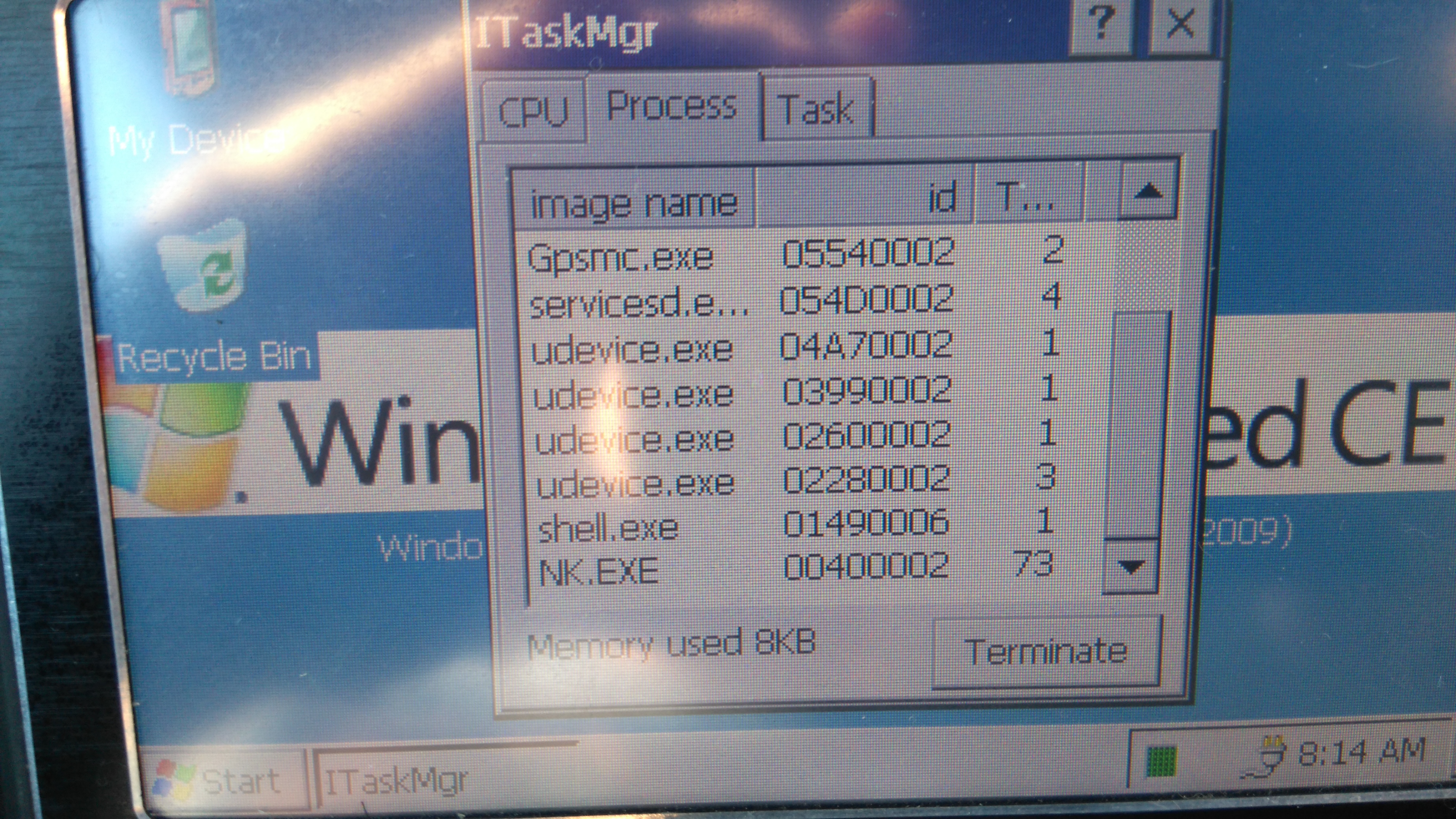

    Tak to u mnie wygląda i mimo to nieda się uruchomić spod komputera
    Goclever 5055+ - Zawieszona nawigacja, po wgraniu firmware bardzo wolno działa Goclever 5055+ - Zawieszona nawigacja, po wgraniu firmware bardzo wolno działa Goclever 5055+ - Zawieszona nawigacja, po wgraniu firmware bardzo wolno działa Goclever 5055+ - Zawieszona nawigacja, po wgraniu firmware bardzo wolno działa Goclever 5055+ - Zawieszona nawigacja, po wgraniu firmware bardzo wolno działa Goclever 5055+ - Zawieszona nawigacja, po wgraniu firmware bardzo wolno działa Goclever 5055+ - Zawieszona nawigacja, po wgraniu firmware bardzo wolno działa
    Natomiast rejestr tak:

    w trybie mass storage tez Ci go niewidzi? wydaje mi się że trzeba zrobić restart po takiej zmianie. Pokaż launch60 i 100
  • #7 15667172
    szymon189
    Poziom 24  
    Posty: 1978
    Ocena: 90
    Znowu nawigacja się zawiesza w WINCE. Teraz znowu się zawiesiła na dobre i wisi na napisie Goclever. Uszkodzona pamięć?
