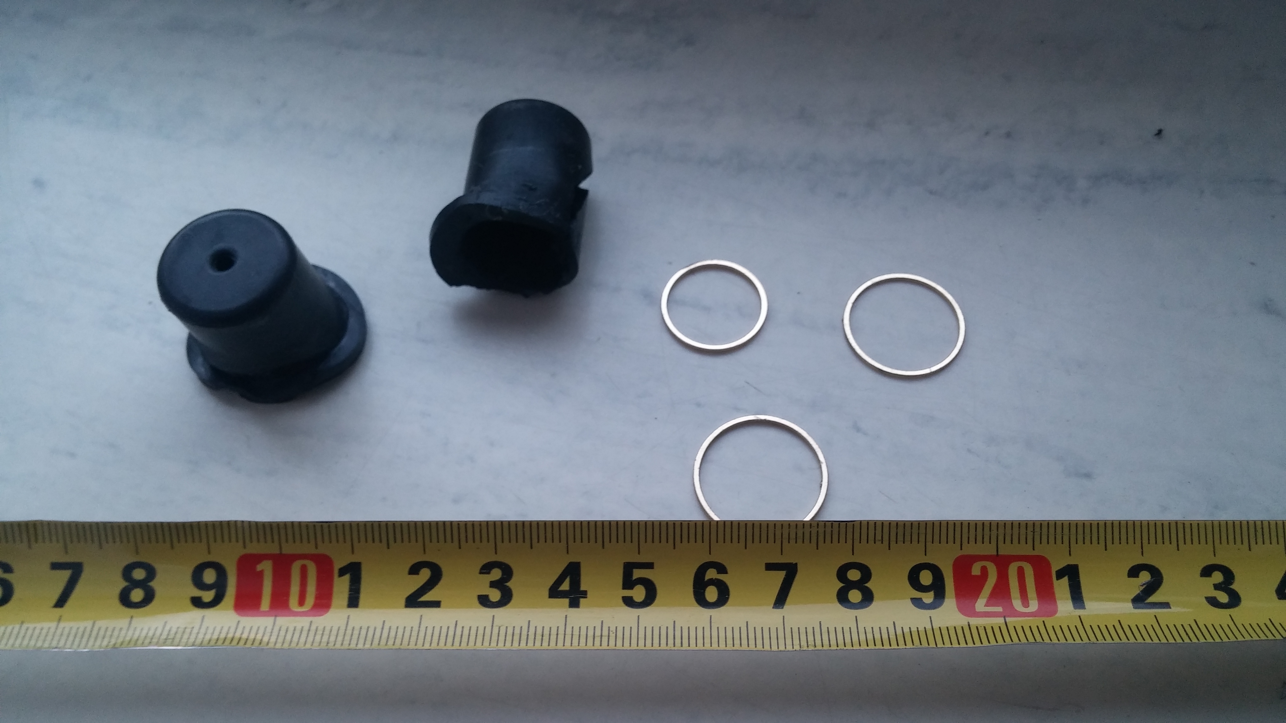

    witam forumowiczów,
    mam nadzieję że ktoś z obecnych będzie mi w stanie udzielić kilku informacji na temat mojej pralki Samsung eco bubble model WF70F5E5W2X . Mianowicie jakiś czas temu podczas wirowania pralka zaczęła strasznie głośno pracować - i mam tu na myśli naprawdę głośno. Z racji tego że pralka nie jest już na gwarancji postanowiłem zerknąć do wnętrza, odkręciłem tylny panel i odpaliłem trym kalibracji. o dziwo nic nie drgało. program wirowania na pustym bębnie też działał prawidłowo. Co mnie jednak zaniepokoiło to te dwa gumowe elementy które znalazłem pod bębnem ( foto ). Kilka dni wcześniej przed tym jak pralka zaczęła tak hałasować w bębnie znaleźliśmy metalowe kółka jednak nie mam również pojęcia z czego mogły by odpaść, żadna z rzeczy z prania nie posiadała takich elementów.
    Czy ktoś orientuje się może co to jest i jakie to może mieć konsekwencje w użytkowaniu pralki ? z góry dziękuję za pomoc. pralka samsung (eco bubble model WF70F5E5W2X) głośne wirowanie pralka samsung (eco bubble model WF70F5E5W2X) głośne wirowanie pralka samsung (eco bubble model WF70F5E5W2X) głośne wirowanie

    Mogły to być zaślepki na jakieś tuleje, śruby lub inne ruchome elementy. Gumowe elementy wyglądają na stopione. Sprawdź, czy jakieś tuleje nie mają zaślepek tak jak inne.

    Mogą to być pozostałości po śrubach dystansowych zakładanych do transportu bądź tuleje(poduszki) przy pompie odpływowej.

    od razu dziękuje za odpowiedzi. Udało mi się dojść do tego skąd te tuleje.
    Okazało się że obie wypadły z mocowań silnika. Od przodu / po zdjęciu tylnej obudowy / silnik przymocowany jest 2 śrubami, dwa pozostałe mocowania są właśnie zabezpieczone tymi tulejami. Jakim cudem wypadły nie mam pojęcia. Chciałem wymienić na nowe jednak koszt to ok. 40 zł za sztukę - tak poinformowano mnie w hurtowni. Póki co założyłem stare i pralką już tak nie rzuca więc temat można uznać za zamknięty.
    Mam nadzieję że jeśli komuś przydarzyło się coś podobnego to będzie miał z tego posta pożytek.
