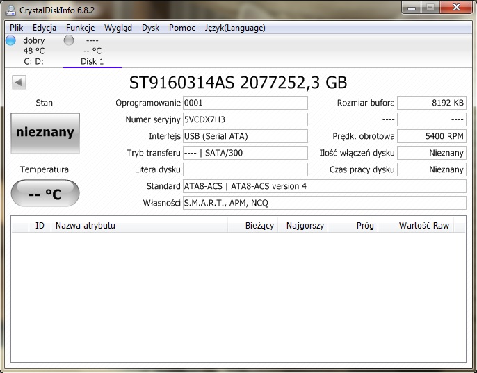

    mam problem z dyskiem Seagate Momentus 5400.6 160GB w laptopie.
    Do wczoraj działał bez problemu... Była jedna partycja obejmująca całą pojemność dysku. Działał na nim windows XP, miałem oczywiście na nim jakieś mniej i bardziej ważne dane...
    Wczoraj, jak mi pokazało, że bateria jest wyczerpana i żeby podłączyć zasilanie, szybko podłączyłem końcówkę zasilacza i poszedłem się kąpać. Jak wróciłem zobaczyłem dosowski komunikat 'No bootable device -- insert boot disk and press any key', mimo że wcześniej zostawiłem Windowsa załączonego...
    Podłączyłem dysk do innego laptopa przez kieszeń usb, to windows rozpoznaje podłączenie urządzenia usb, ale go nie widzi jako kolejnej partycji, jedynie wykrywa go prawidłowo w menedżerze urządzeń, a w zarządzaniu dyskami, chce żeby go zainicjalizować..., czyli jakby był fabrycznie nowy... a przecież są tam moje dane...
    Co mogę zrobić, żeby dysk ponownie zaczął poprawnie działać?

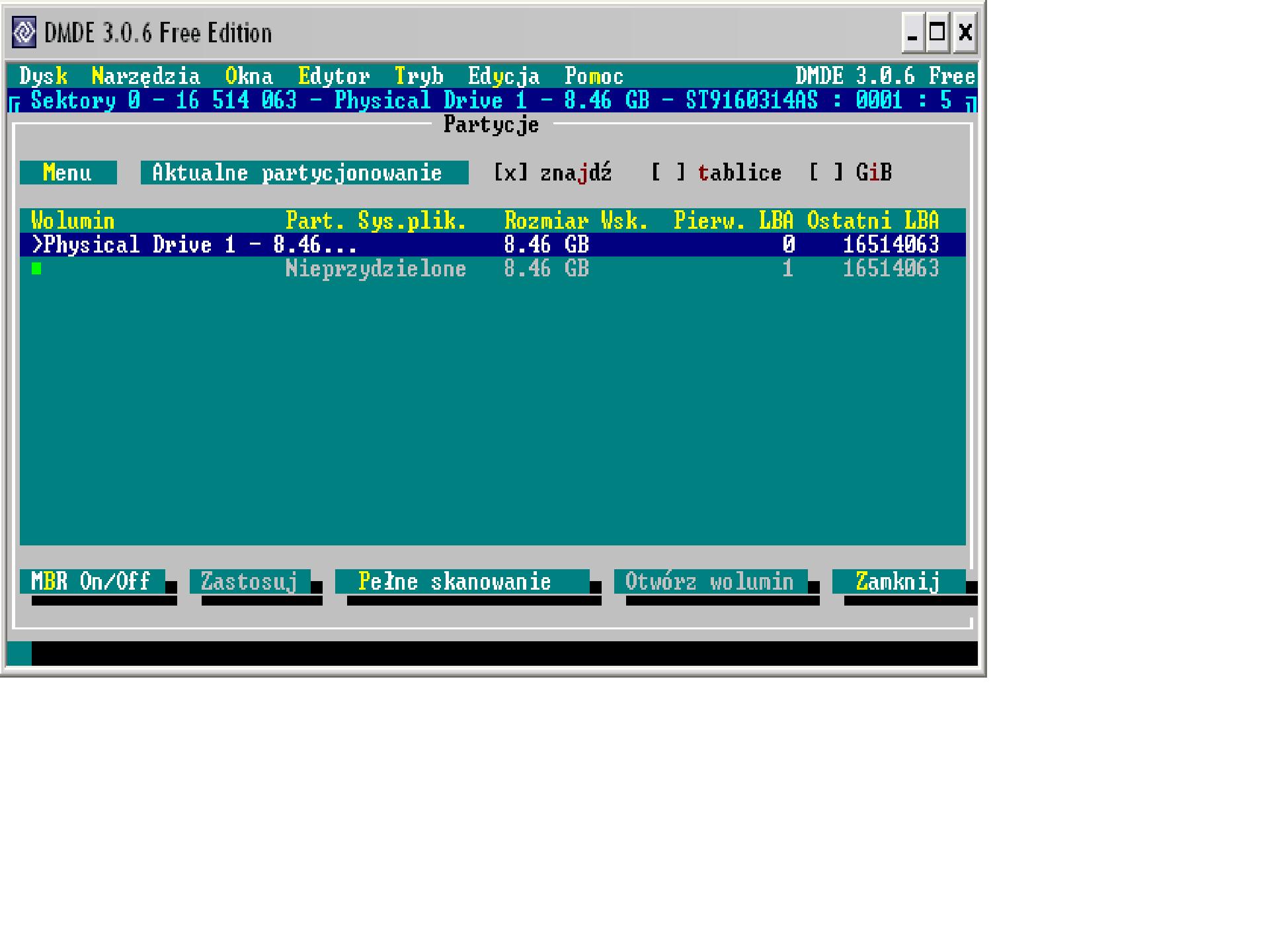

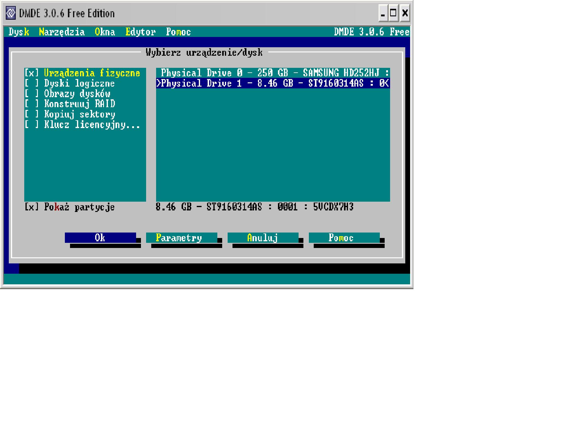

  • #2 15668962
    mati211p
    Posty: 16922
    Pomógł: 2585
    Ocena: 1133

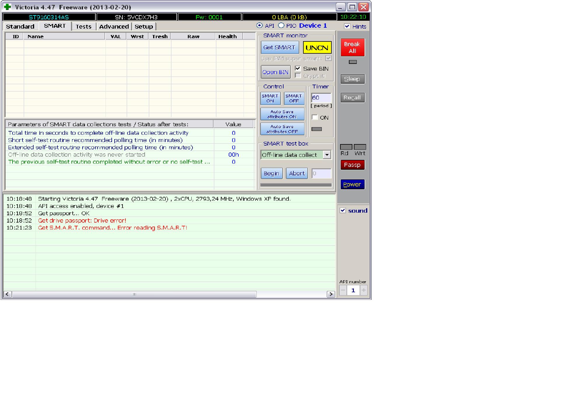

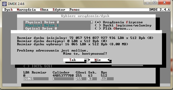

    Pokaż jego SMART i screen z DMDE z widoku okna partycje, po wyborze dysku z urządzeń fizycznych.
  • #3 15676333
    zabojad75
    Posty: 13
    Ocena: 9
    Dodaję to, co udało mi się zrobić. Seagate Momentus 5400.6 160GB - nieprawidłowe wykrywanie Seagate Momentus 5400.6 160GB - nieprawidłowe wykrywanie Seagate Momentus 5400.6 160GB - nieprawidłowe wykrywanie

    Sprawdź, czy podłączenie bezpośrednie pod SATA coś zmieni. W tej chwili jest niewłaściwie wykrywany. Jeżeli dalej będzie tak samo wykrywany to w warunkach domowych nie jesteś w stanie sam odzyskać danych z niego.

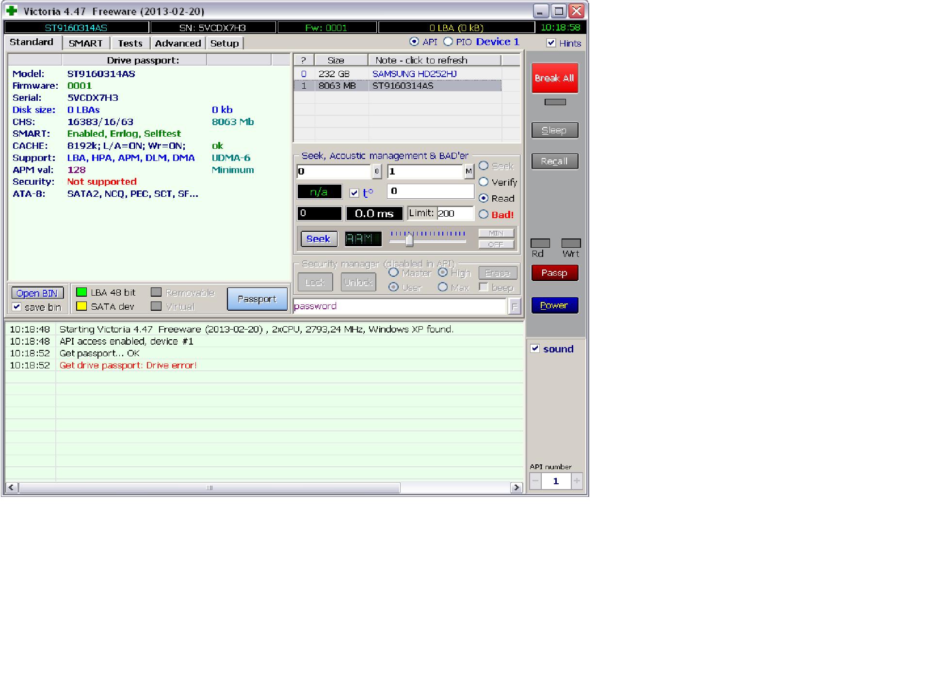

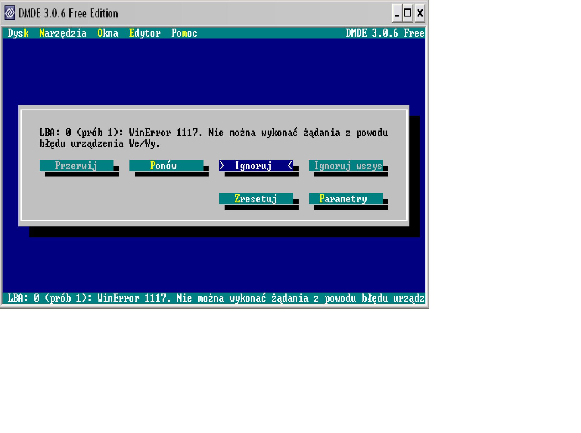

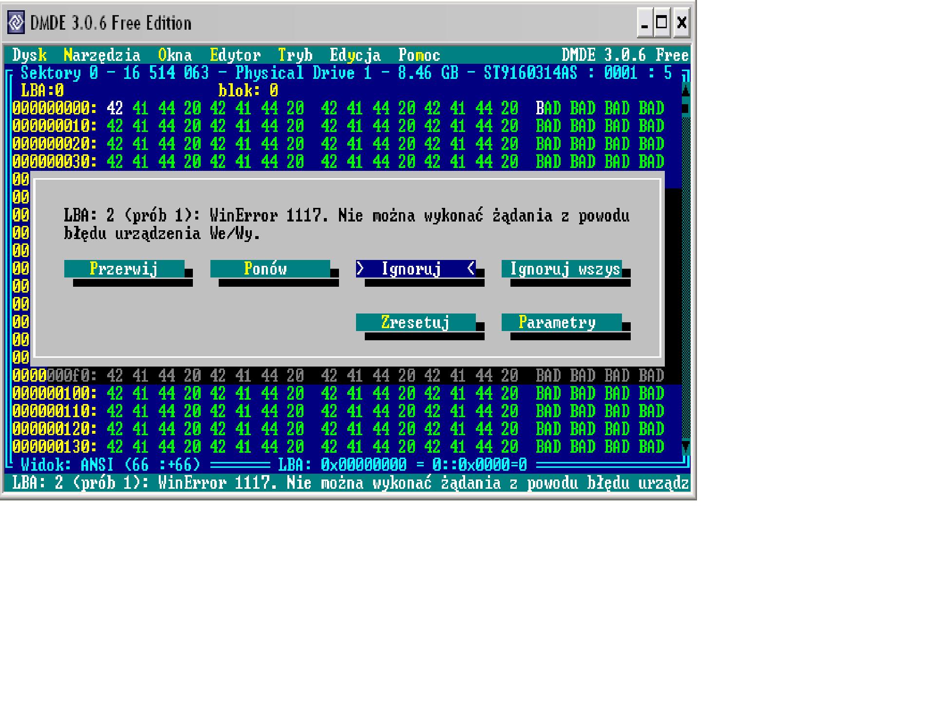

  • #5 15677136
    zabojad75
    Posty: 13
    Ocena: 9

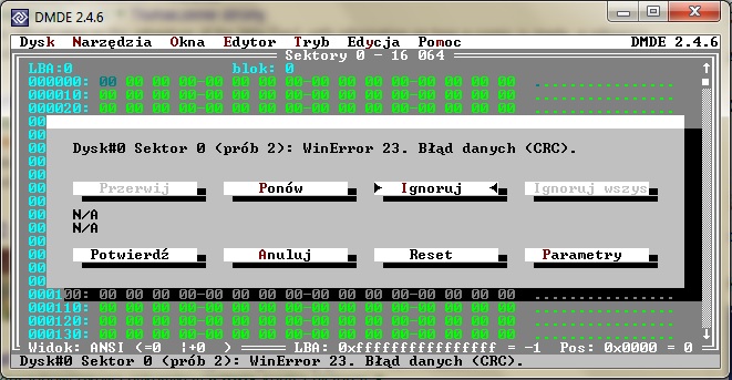

    Jutro podłączę pod komputer stacjonarny w firmie, jako drugi dysk i sprawdzę tymi programami.
    Co może być uszkodzone w tym dysku?
    Jak się nic nie zmieni, to w jaki sposób mogę odzyskać dane?
    EDIT
    Witam, podłączyłem go pod SATA w kompie stacjonarnym. Wykrywa go przy starcie jako sata2, ale nie przechodzi testu i wywala błąd. Po uruchomieniu windowsa widzi go tylko w menedżerze. Dołączam screeny z programów.
    Seagate Momentus 5400.6 160GB - nieprawidłowe wykrywanie Seagate Momentus 5400.6 160GB - nieprawidłowe wykrywanie Seagate Momentus 5400.6 160GB - nieprawidłowe wykrywanie Seagate Momentus 5400.6 160GB - nieprawidłowe wykrywanie Seagate Momentus 5400.6 160GB - nieprawidłowe wykrywanie Seagate Momentus 5400.6 160GB - nieprawidłowe wykrywanie

  • #8 15678060
    mati211p
    Posty: 16922
    Pomógł: 2585
    Ocena: 1133
    Powiem krótko, jeśli zależy ci na danych to oddaj dysk do firmy zajmującej się odzyskiem danych. Sam nie masz ani warunków, ani sprzętu, ani wiedzy, by odzyskać te dane.
  • #9 15702732
    KodIT
    Specjalista HDD Recovery
    Posty: 657
    Pomógł: 90
    Ocena: 82
    Nie napisałeś nic, czy wcześniej coś się z dyskiem działo. Jakieś objawy?
    Dysk nie jest poprawnie wykrywany, więc możliwe jest, że są problemy ze strefą serwisową i/lub głowicami.
    Lepiej już więcej tego dysku nie uruchamiać, bo to może pogorszyć sytuację.
