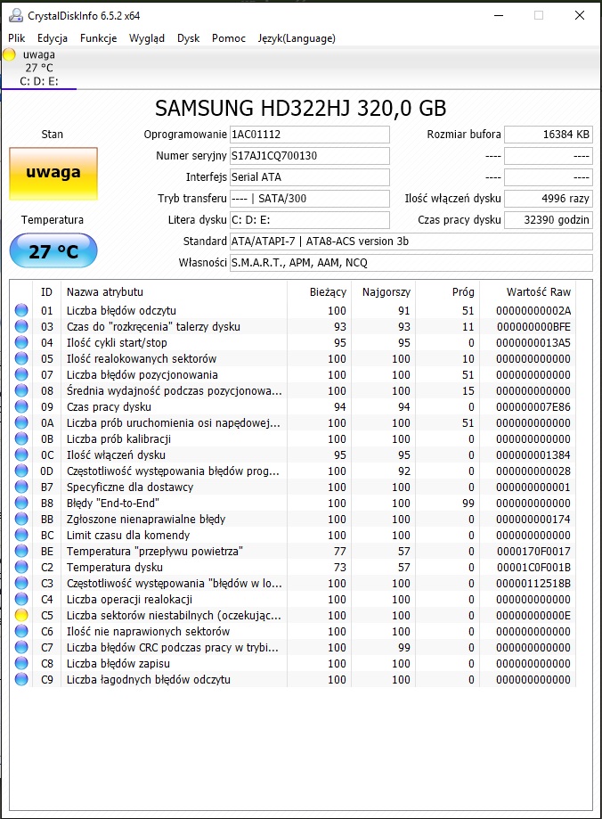

Ocena stanu dysku - spowolnienie pracy, zrzut z CrystalDiskInfo
l_nino 1987 13 Maj 2016 10:58 636 2
  • #1 15669811
    l_nino 1987
    Posty: 173
    Ocena: 2
    Witam, co prawda temat stary ale po co zakładać nowy, otóż zauważyłem ostatnimi czasy, że dysk nieco wolniej chodzi, nie wiem czym to jest spowodowane ale wydaje mi się, że traci swój żywot, wklejam ss z CristalDyskinfo, może ktoś ocenić ? Z Góry dzieki Ocena stanu dysku - spowolnienie pracy, zrzut z CrystalDiskInfo

    Masz rację - dysk do wymiany.
    Na podstawie czego to stwierdziłeś?
    Interpretując SMART:
    - dla dysków Samsunga parametr (01) powinien wynosić "0". Jego wzrost świadczy o problemach z powierzchnią dysku.
    Wykonaj skan powierzchni bootowalnym MHDD i zamieść zdjęcie
    http://www.nirvanowiec.republika.pl/MHDD.html
    Dodatkowo (C5) informuje o konieczności wykonania remapu.
    Po wykonaniu, zamieść SMART z MHDD.
