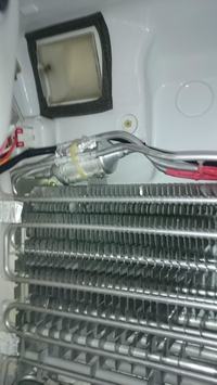

    Witajcie
    Posiadam lodówkę Samsunga o oznaczeniu RL39WBSW i od pewnego czasu mam problem z lodem w zamrażalce pod dolną szufladą zamrażalnika tworzą sie całe płaty lodu. Gdzies wyczytałem ze należy jednak taką lodówkę rozmrażać itp więc ostatnio na 3 dni ją wyłączyłem aby cała woda zleciała. Po 3 dniach właczyłem ją i nadal to samo się dzieje. Wiecie może od czego to może zależy jak to naprawic bo to strasznie denerwujace jest bo nie można otworzyć zamrażalki w sumie bo zawsze tam jest lód.. Ostatnio sytuacja była na tyle zła ze spod lodówki leciała woda...Też tak macie?

    Zdemontuj tylną ścianę w zamrażalniku, pod parownikiem znajdziesz otwór odpływu skroplin. Jeśli w tacy odpływu skroplin jest grzałka to ją sprawdź miernikiem(powinno być od1kohm do 1,5kohm). Sprawdź drożność otworu odpływu skroplin - z tyłu lodówki masz drugi koniec odpływu.

    Ok wiec rozebrałem to i doszedłem do miejsca pierwszej ściany wyglada to tak.
    Samsung RL39WBSW - Lód w zamrażalce No-Frost mimo rozmrażania Samsung RL39WBSW - Lód w zamrażalce No-Frost mimo rozmrażania Samsung RL39WBSW - Lód w zamrażalce No-Frost mimo rozmrażania
    Faktycznie widze że w tej ściance coś teraz jest dalej. Dostałem się dalej i mam takie coś:
    Samsung RL39WBSW - Lód w zamrażalce No-Frost mimo rozmrażania Samsung RL39WBSW - Lód w zamrażalce No-Frost mimo rozmrażania Samsung RL39WBSW - Lód w zamrażalce No-Frost mimo rozmrażania Samsung RL39WBSW - Lód w zamrażalce No-Frost mimo rozmrażania Samsung RL39WBSW - Lód w zamrażalce No-Frost mimo rozmrażania Samsung RL39WBSW - Lód w zamrażalce No-Frost mimo rozmrażania
    Co teraz mogę zrobić?
    Edit:
    Mam jeszcze takie kwestie do rozwiązania tutaj na zdjęciach dorzucam zdjęcie takiej listwy na dole jest ona cała zamarznięta. Jest i taka rynienka tak jakby tam też wszystko jest zamarznięte. Czy to powinno tak wyglądać i czy element zaznaczony na zdjęciu to może być grzałka bo idą do niej 2 żółte kabelki?

    Ze zdjęć wnioskuje że u ciebie wszystko pracuje normalnie( te żółte kable idą do czujnika), masz jedynie zamarznięta rynienkę odpływu skroplin, duża strzykawka i gorąca woda załatwi problem. Dobrze udrożnij rurkę odpływu, sprawdź tą czarną gumową końcówkę(z tyłu lodówki) czy nie jest zabrudzona lub sklejona

    Zacząłem drazyc wczoraj i np zdziwiło mnie ze po wyłączeniu lodówki na godzinę lód odmarzl ale woda została w lodówce pojemnik z tyłu był suchy. Wziąłem wodę gorąca i zacząłem lac z tyłu na tą rynienke po 1,5 l wody z tyłu zaczęła kąpać woda z tej rynienki więc lalek dalej po chwili z tyłu było słychać szum przelewania się wody a woda z lodówki zniknęła w pojemniku zebrał się jakiś brud. No póki co lodówka działa. I czekam czy znów zacznie zamarzac dziwi mnie tylko to że podczas 3 Dniowego odmrazania tam z tyłu coś nie wyleciało. Chyba że to ten brud skutecznie zamykał przepływ wody. W takim razie to na razie tyle w kwestii lodówki będę obserwował czy będzie lepiej. Dziękuję za pomoc :)
